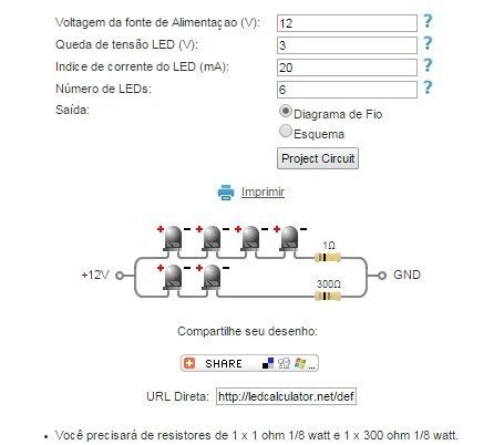

Obrigado Faller -  Bom então vendo por esse lado ... pela calculadora fiz esse esquema ligando 6 Leds - esta correto o calculo ?
  • Você precisará de resistores de 1 x 1 ohm 1/8 watt e 1 x 300 ohm 1/8 watt.
- Correto ?

Use da racionalidade e melhore isso dai, assim: http://ledcalculator.net/default.aspx?values=12,3.05,20,6,0&lang=pt-BR
Pois resistor de 1 ohm dá pouca estabilidade ao circuito, veja só.
Imagine que a tensão da bateria, novíssima, esteja em 12,5 Volts.
A corrente em seu circuito, onde tem 4 leds  seria: [ 12,5 - (4 x 3) ] / 1 ohm = 0,5/1 = 500 mA, queimaria os leds..
No meu circuito seria. 12,5 - 9 / 150 ohms = 3,5/150 = 23 mA ==> Praticamente operação normal...
Sempre faça com que a tensão sobre o resistor limitador de corrente fique de 15 a 30% da tensão total da bateria..
