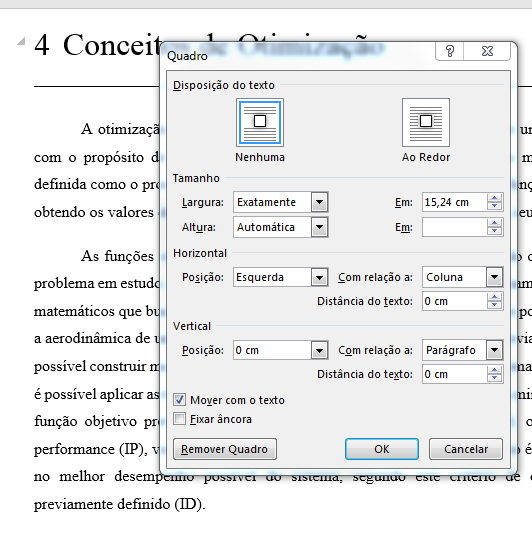

1. Faz click dentro do quadro, ali você irá ver o borde do quadro em linha pontilhada.
2. Posiciona o mouse sobre o barde e ele mudara para uma seta em 4 direções, aquela tradicional que é para movimentar os objetos.
3. Faz doble-click no borde do quadro quando ali vai aparecer uma janela.
4. Faz click em remover quadro.
