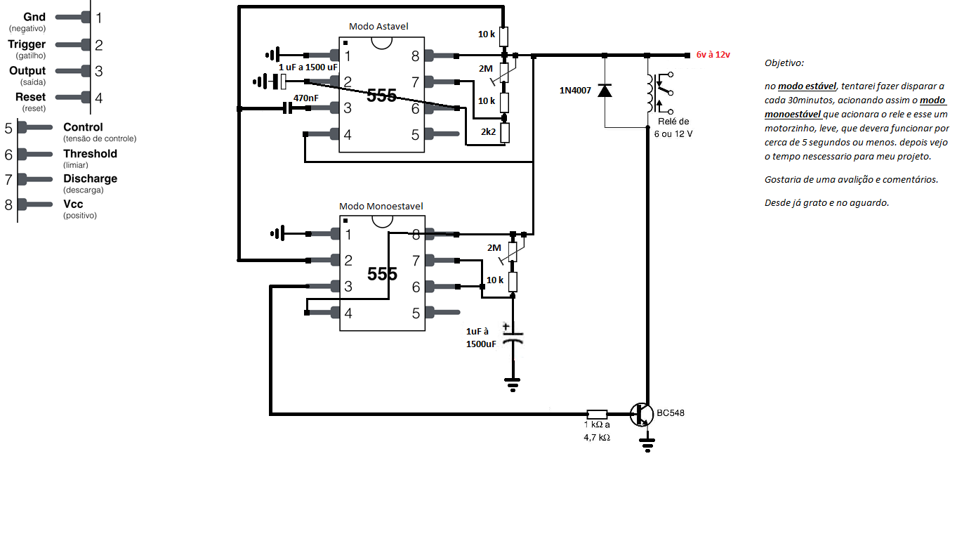

Boa Tarde! Estou fazendo um projeto e preciso de uma analise e comentários, meu projeto e simples, um timer Astável com acionamento a cada 30 minutos, que acionara um monoéstavel que por sua vez acionara um rele que alimentara um motorzinho por mais ou menos 5 segundos e repousara ate ser acionado de novo.
Postarei o esquemático que fiz não sei se esta certo, mais usei ci 555, pois e o que mais tenho em minha casa.

Mais vou deixar mais explicado o que desejo para que os outros possam me ajudar melhor.
Gostaria de um timer que armasse um rele e alimentasse um motorzinho entre 3 e 5 segundos, e aguardasse uns 30 minuto para armar o rele outra vez, ou poderia ser ate menos tempo se não der 30 minutos.
Desde já grato e espero mais comentários.
E vou testar no Protheus como se comporta.
