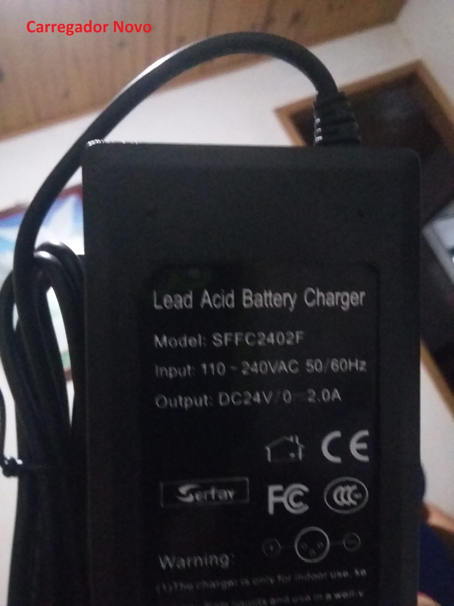

Tenho uma cadeira de rodas motorizada, e o carregador dela está apresentando defeito, ele fica carregando direto e a luz vermelha não fica verde, ele esquenta muito, comprei um carregador bem parecido no site Aliexpress, e agora estou querendo usa-lo mas estou com receio que possa estragar minha cadeira, fui em uma loja na cidade vizinha o rapaz disse que posso usar, que apesar da pouca diferença é "igual", gostaria da ajuda de vocês, quem puder analisar as fotos dos carregadores e me dizer se posso usar ou não o carregador, e quais problemas pode me trazer, queimar somente o carregador, estragar a bateria, ou a cadeira ETC...
Desde ja muito obrigado...Obs:Escrevi nas imagens Carregador Antigo e o novo...

Aparentemente devem funcionar,só tem que ver a polarização do cabo,se a ponta do plug for igual,muito provavelmente é a mesma do carregador antigo,eles idênticos nas especificações em relação a tensão e corrente,então é só ligar e testar ver se carregou.
O plug do carregador é o mesmo sim, minha duvida era sobre corrente, tensão essas coisas, porque um ta escrito 2A e outro 2.0A nao sabia se era a mesma coisa
Está alí 24V 2A,estragar a cadeira não vai,pior coisa que pode acontecer é não carregar direito.
Minha duvida era essa mesmo, porque no carregador antigo é 2A e no novo 2.0A , e no antigo tem um 1.2A ali que no novo nao tem, mas então muito obrigado por enquanto, anoite vou tentar carregar, se o tópico ainda estiver aqui postarei o resultado...
Pela referencia na etiqueta eles são equivalentes. Pode usar sem problemas.
Para se certificar da tensão e da corrente fornecida, utilize um multímetro para medir.
Só para constar, o grande problema dessas fontes de procedência duvidosa não é o fornecimento da tensão errada ou potência abaixo da rotulada (o que acontece), mas sim o fato delas terem seu custo reduzido a custas dos componentes de proteção. Ou seja, ela pode funcionar "direito", mas quando apresentar um problema pode não garantir a segurança da sua cadeira (como a antiga fez).
