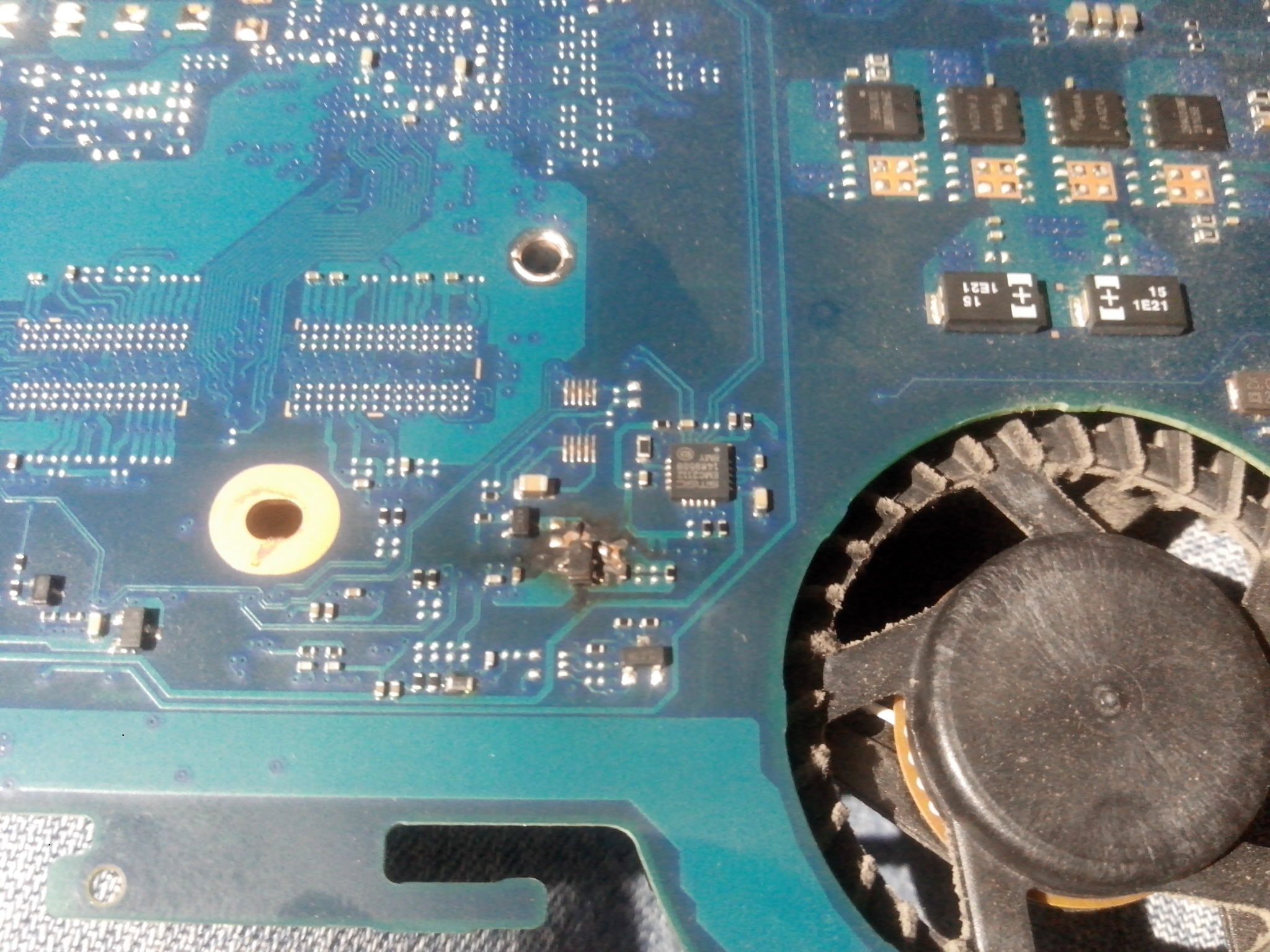

Olá, to com um problema com um notebook que liga porém quase não dá pra ver a imagem, fica bem fraquinha, monitor sem brilho.
A princípio imaginei que fosse problema no inverter da tela do notebook, ou até mesmo problema na Bios.
Mas quando eu resolvi abrir o notebook, encontrei um transistor queimado, só que não consigo indentificar qual o transistor por estar totalmente danificado.
Se alguém souber e poder me dizer onde consigo o esquema eletrico da placa-mãe desse notebook, ficarei muito agradecido.
Segue as especificações do notebook:
Samsung NP RV411 CD1BR
placa-mãe: Pcb code: BA41-01881A
Model: SCALA2-14UL-VE
REV: 1.0
Logo abaixo tem uma foto da placa com o componente queimado.
Ôh amigão, agradeço a opinião mas na minha opinião vale a pena sim,
Realmente da muito trabalho, mas acho que vale a pena sim, eu já perdi de ganhar muita grana por não saber fazer reparos em placas mãe, e agora to aprendendo e percebo que muitas das vezes é coisa boba como este transistor mosfet, onde basta apenas encontrar o esquema elétrico dessa placa para que eu possa identificar que componente é esse e assim poder fazer sua troca.
Um componente como esse custa entre R$ 0.30 e R$ 0.50 centavos, e se eu der sorte de encontrar um outra placa-mãe velha que tenha este componente, será melhor ainda.
Más de qualquer forma agradeço ! O que vale é a intenção de ajudar.
Se der pega a numeração dele e joga no Google ou direto no Mercado Livre.
