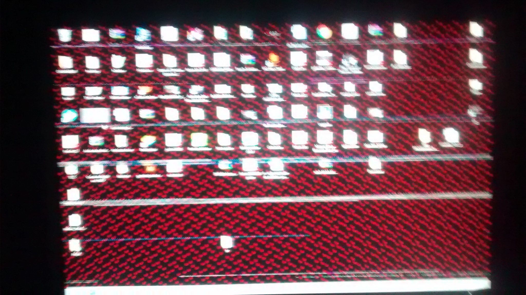

Esta semana estava utilizando meu pc normalmente, então deu tela azul e reiniciou. Quando retornou, ficou pixelado como nas imagens... Tentei reinstalar o driver, abri e limpei, troquei a pasta térmica.. mas nada. Com a placa onboard o pc funciona normalmente. Minha placa de vídeo é bem antiga, uma ATI HD4850, deve ter uns 10 anos... Há algo que possa salva-la, ou morreu?

Geralmente isso é solda fria no GPU. Ou você faz reballing (caro) ou faz reflow de pobre que é este esquema do forno aí. (é pré aquecer o forno e tacar ela lá e não assar a placa com ele ligado).

Resolvi arriscar, já que não tinha nada a perder, e fiz conforme @AmarildoJr indicou, e funcionou! deixei só a parte do circuito, retirei fan e dissipador. Cobri com papel aluminio os conectores plásticos, forrei o fundo de uma forma com alumínio e fiz 4 bolinhas para servirem de "pés" e evitar que entrasse em contato direto com a forma... Deixei exatos 10 minutos em 180º (pré aquecido por 15min). Deixei esfriar em temperatura ambiente, aproximadamente 20min (ta frio! rs), passei a pasta térmica e remontei... Funcionou!! até umas sombras que tinham surgido na área de trabalho sumiram rs Estou usando há mais ou menos uma hora, vamos ver quanto dura :)
