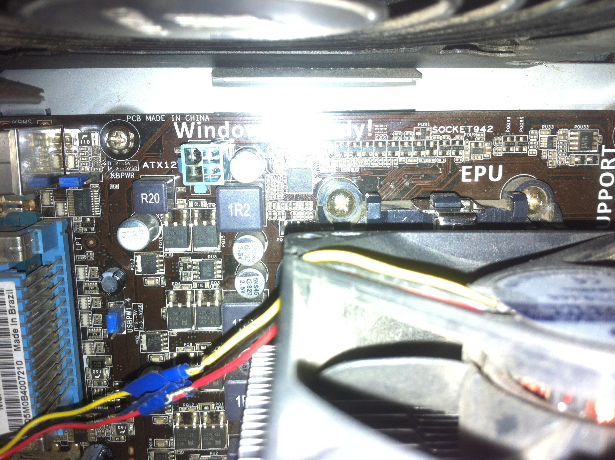

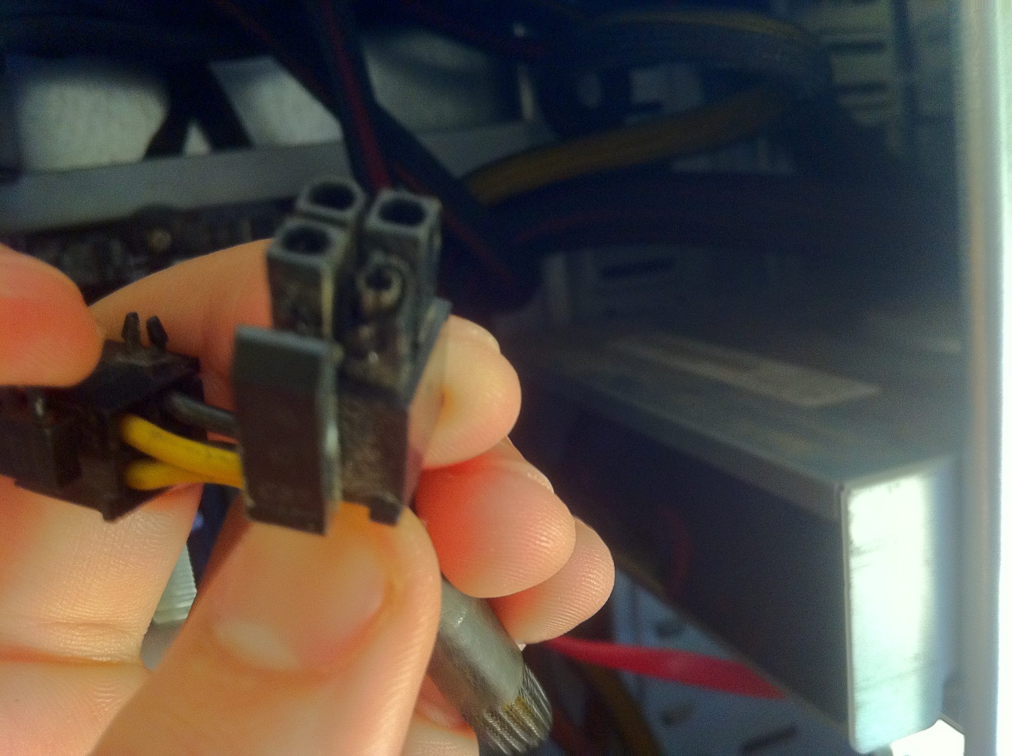

Boa tarde pessoal eu queria saber o que está causando de queimar meu conector P4 primeiro foi 1, hoje fui dar uma limpada no cooler e me deparo com o conector P4 grudado e fiz força para tirá-lo o 2 conector. já não tenho mais conector e este está torrando. já até criei um tópico querendo comprar um i7 2600k usado com placa-mãe más disseram que não vale a pena. más meu pc está quase morrendo unica coisa que da para aproveitar é leitor dvd, hd e VGA. vou deixar as fotos aqui dos conectores e a entrada. aguardo respostas. acho que estou ferrado e terei que gastar com fonte + processador + placa-mãe, já que essa minha cx430 já ta indo pro saco, 3 anos de uso e acontece isso. alguém me dar uma solução.
meu processador é um fx6100 zambezi uso o T2 blizzard também deixo com um overclock porque se não o gargalo é monstro, de 3.33ghz para 3.90ghz. placa-mãe m5a78l-m lx/br.
tem uma foto que o p4 está totalmente torrado faz 4 meses que aconteceu e agora o segundo p4 que tenho na fonte está torrando.

O problema está no conector da placa-mãe.
Algo está aumentando a resistência (oxidação, mau contato), fazendo com que quando a corrente passa ele aquece.
Como não tem muito como limpar, substituir é fácil, você até pode usar algum de uma placa mais antiga parada que esteja bom.
Se não conseguir, teria que tentar limpar, usar um limpa contatos por exemplo.
Obrigado por responder e eu tenho sim uma placa antiga guardada o problema é meu conector da fonte que não tem como substituir e já ta queimada quase derretida.
eu tenho a caneta de solda aqui, da para tirar de uma fonte queimada o adptador P4 más não é de boa qualidade, e soldar nos fios desse conector P4 derretido só tenho que cortar os fios e descascar depois isolalos, será que funciona ?? KKK
