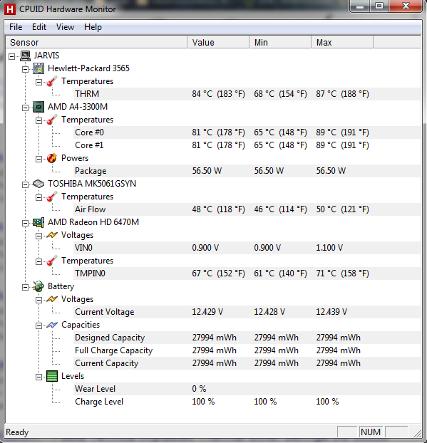

Obrigado pelo esclarecimento. Então mesmo fazendo esta alteração não terei um aumento significativo no desempenho, mesmo que eu consiga resfriar o laptop usando pasta a base de prata, cooler e exaustor externo, devido a minha south bridge e north bridge?
Se eu usar um cooler externo no meu processador atual terei um aumento no desempenho? (segue imagem da temperatura atual)
No processamento gráfico o A10 tem como Base frequency (MHz): 496 e Maximum frequency (MHz): 685. Já o meu atual, A4, tem Base frequency (MHz): 444. Isto também não seria algo significativo, não é?
