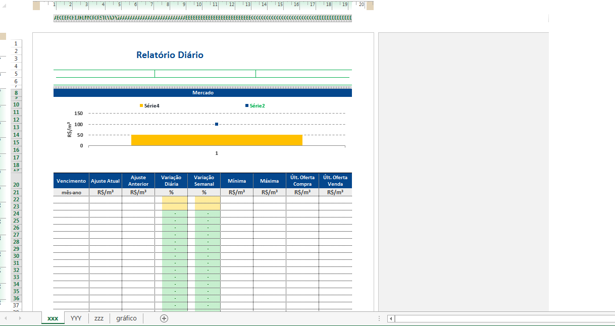

Exatamente isso. Quero automatizar meu trabalho. Criei uma pasta com informações fictícios para que você ter uma noção. No arquivo tem 3 abas '"xxx", "yyy", "zzz". A aba "xxx" precisar ser transformada em pdf com um determinado nome "PDF1" e isso deve ser feito para as outros 20 arquivos. Será sempre a primeira aba.
Para o caso de exportar para outra pasta também. Sempre a primeira aba, mas neste caso o arquivo tem um filtro então manualmente eu copio para outra pasta, tiro o filtro, transformo tudo em valor, converto o gráfico para uma imagem e ai depois filtro tudo novamente para que a planilha fique certa. Isso também dá para automatizar?
Ai preciso nomear com o mesmo nome do pdf e salvar na mesma pasta do pdf.

@Basole Assim q eu conseguir coloco o arquivo, mas é algo parecido com a imagem abaixo:
