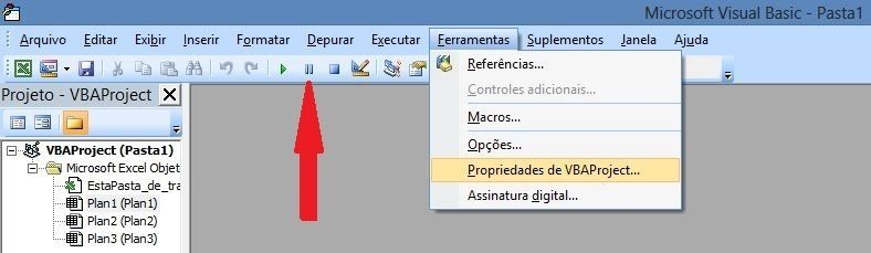

Boa tarde, peço a ajuda de vocês pois tenho um arquivo no excel todo protegido que utilizo macros para o funcionamento do mesmo, porém ao puxar o Alt+F11 posso interromper as macros... Então quero ver se consigo criar algum comando, talvez como macro mesmo, para impedir que se interrompa o funcionamento das macros.

Olá, sim a senha para impedir a alteração das macros eu já estou utilizando, o problema e que mesmo assim se a pessoa clicar no botão interromper (ctrl+pause), as macros param e os critérios que havia colocado nas macros não funcionam, exemplo:
Coloquei macro para impedir salvar como, copiar e colar, porém se a pessoa der um Alt+F11 e interromper (ctrl+pause) a macro ela consegue salvar como, copiar e colar.
Preciso impedir que o ctrl+pause funcione na tela do VBAProject.

So nao entendi porque você abriu outro topico com o mesmo assunto, e ja foi respondido que isso não é possivel.
Não existe segurança 100 % no Excel.
O Ctrl+Brake apenas interrompe a macro em execução.
E nao o funcionamento de todas as macros.
@Diego Dias Alano o caminho seria desabilitar todos o atalhos de acesso as propriedades do projeto. O atalho de teclado (Alt+F11) e tambem a guia "Desenvolvedor"  na Faixa personalizada (ou barra de Ferramentas se preferir) do excel (vide img1)
Segue exemplo codigo:
* Cole no modulo de EstaPsta_de_trabalho. (vide img2)

Sim, é quase o que preciso... o bloqueio ficou perfeito porém após rodar a macro não consigo nem eu mais acessar...
Há a possibilidade de se fazer o mesmo processo com senha, tipo clico Alt+F11 e solicita senha para habilitar novamente o comando.
