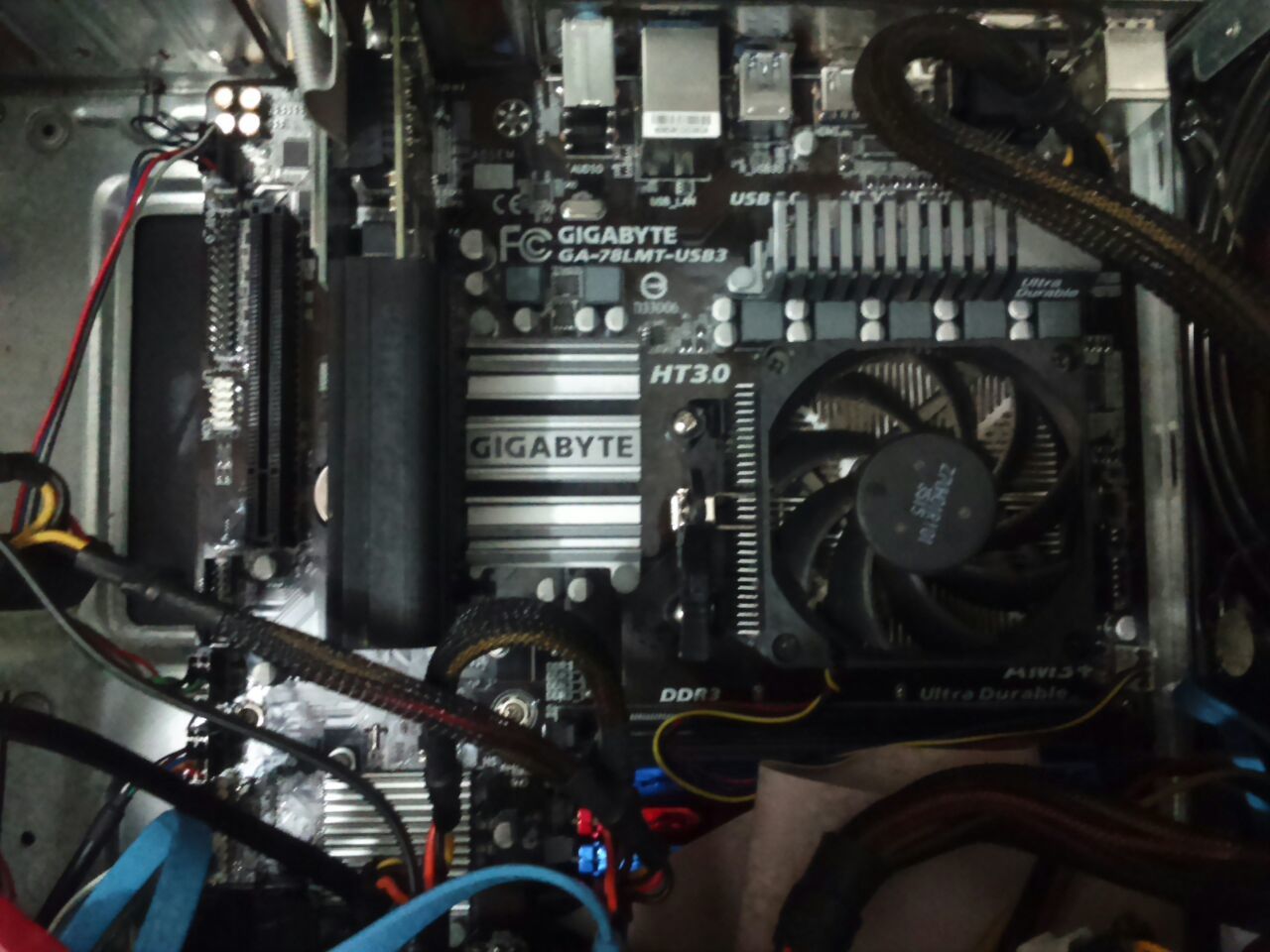

Galera to num dúvida, se compro um Cooler Master Blizzard T2 Similar a esse: http://produto.mercadolivre.com.br/MLB-741551406-cooler-master-blizzard-t2-lga-1151-1150-775-amd-am3-am2-_JM
ou um watercooler.
Duvida pois pelos que observei, tenho que ver meu gabinete se vai caber ou não, o blizzard é bem mais barato, penso se vale mais a pena pegar um Gabinete bom com algumas Fans nele para uma boa ventilação mais esse da cooler master, ou será que o watercooler sozinho segura?
Meu PC:
Gigabyte GA-78LMT-USB3
AMD Fx 6300
16GB Hyper X ddr3
SSD 240 GB Sandisk Plus
WD 1 TB 7200 rpm.
Sapphire 6450 1GB Gddr3 (essa vou fazer um up, não decidi a placa ainda).
Abraçooo
