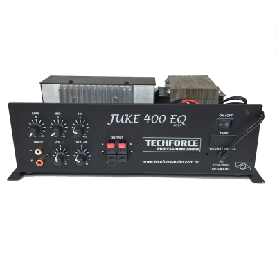

O problema e o seguinte estou com um amplificador da techforce fabricado especialmente para utilizar em jukebox (JUKE 400). Usei ele por apenas uma semana e ele começou a queimar os reparo das cornetas. E ao VERIFICAR a tensão da saida de audio acontece o seguinte. Ao ligar o aparelho a tensão DC e de praticamente zero. Mas vai aumentando conforme se passa o tempo ligado. Chegando a cerca de 5vdc na saida. Um detalhe e que ao girar o potenciometro do grave essa tensão oscila e chega a 20vdc. Bem ja levei em duas eletronica e nada. Ja trocaram as saidas e nada. Ja fizeram terra no potenciometro e nada. Detalhe e que ele funciona perfeitamente cerca de 3 a 4 horas. Até a tensão subir demais ai o som fica rouco e perde potência. fato e que ate o momento so gatei $ e nada. Se algum dos amigo e proficionais poderem me dar uma luz.

Com certeza é um problema na correção de polarização dos transistores de saída! Pode ser na correção por temperatura ou por ganho!
Esse amplificador é novo? Ou já foi bem usado???

PS: você tem o esquema dele?

Entendo! Não encontrei o esquema dele...
Tente entrar em contato com o SAC da fabricante, talvez eles trocam ele para você...
