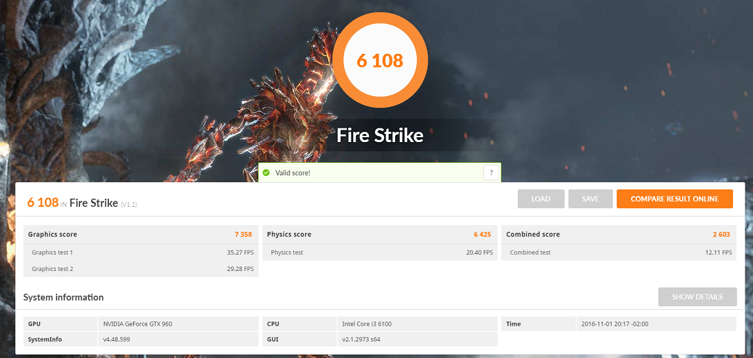

Legal, funcionou tudo certinho? você viu que não aconteceu nenhum travamento? nem nada? Já podemos descartar problemas de driver hardware e fonte caso as respostas sejam negativas.
você tem afterburne instalado? durante a jogatina e principalmente durante as travadas a % do uso de CPU e GPU ficam normais ou caem?
@Fn1X  Nenhum travamento!
Temperatura normal!
