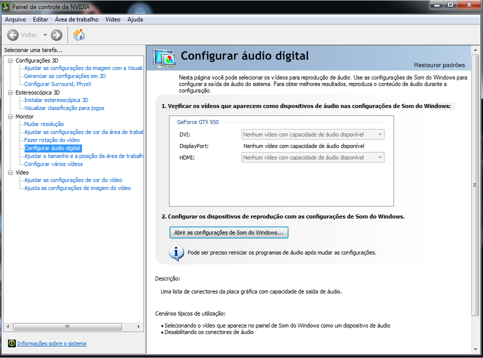

Olá estou com problemas creio que seja na parte de drivers...
eu troquei recentemente de placa de vídeo porém depois da troca eu perdi o áudio do pc.
Eu usava uma Geforce GT 610 e troquei por uma GTX 950 porém depois da troca o áudio simplesmente sumiu e agora eu escuto uma espécie de estática porém sem audio nenhum do pc
uso um conversor DVI2VGA pois meu monitor só tem entrada VGA...
coisas q eu tentei:
ja tentei trocar de drivers desinstalar e instalar o mesmo, driver do cd da placa-mãe, do site da placa-mãe e de outros sites  (quando funcionava o audio era da Realtek)
ja testei todos os cabo e conexões que poderiam estar com defeito td certo (conector frontal desplugado da mobo resumindo uso apenas o conector traseiro q é onboard) sobre esse lance de conexão também no gerenciador de audio da Realtek esta como se eu estivesse usando o painel frontal onde o mesmo esta desabilitado da mobo como eu ja havia comentado...
testei com o meu headset que esta em perfeitas condiçoes e testei com a caixa de som do pc mesmo q também esta boa porém so fica a "interferencia" quando eu entro em um jogo conforme muda os frames o barulho da interferencia muda também (ex:quanto mais alto os frames mais alto é o barulho e quanto menor for o frame menor o barulho)
ja tentei baixar o driver pelo Driver Easy mas td sem sucesso
minhas configs:
placa-mãe: ASRock N68-GS4 FX R2.0
Placa gráfica: Geforce GTX 950
Processador: AMD FX 6300
PLS HELP!!!!!
