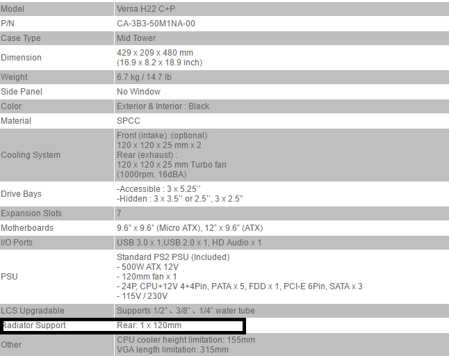

Boa tarde, tenho uma duvida se puderem me ajudar por favor, tenho um gabinete Thermaltake Versa H22 MidTower, e estava pensando em comprar um seidon 120V, ou um corsair h55 eles se encaixam bem no meu gabinete? Tem muita diferença de desempenho de um para outro? Meu processador é um fx6300 e esta passando os 75° quando começo a jogar, desde ja agradeço a atenção!

Não, mas o H55 tem fan de 3 pinos e só vai rodar no talo. Se a placa-mãe tiver controle de tensão, ou se o SpeedFan reconhecer a sua placa-mãe, dá para controlar, mas as trocas não são tão homogêneas como no PWM. Ou poderia manter em uma rotação constante (se tiver controle).
Ou se você tiver um fan de 4 pinos de 1600-2000rpm sobrando para trocar. O Corsair tem de bom o RMA no Brasil.
Mas não precisaria de water cooler. Um Gammaxx S40 daria cabo do problema sem muita dor de cabeça. Só mencionei o S40, que é um bom cooler, porque outros modelos como o Hyper 212X ou o T4 não cabem no seu gabinete ou só montam para cima no soquete AMD.
