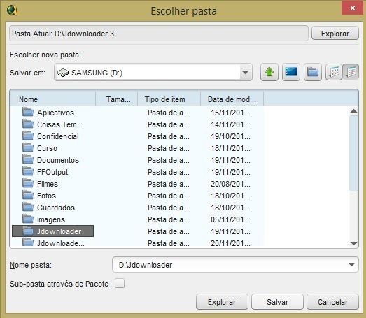

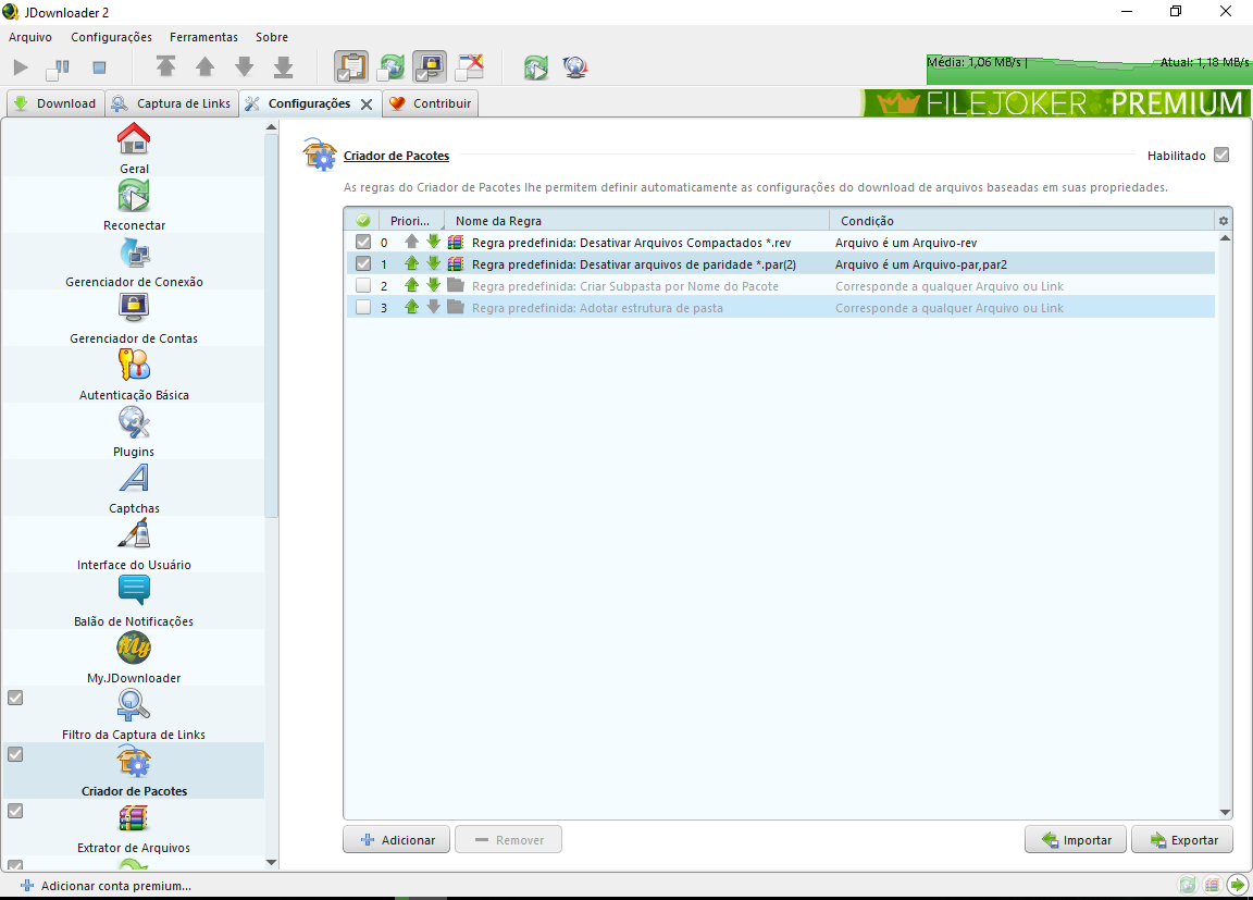

  • 6 meses depois...
Tem um modo mais fácil. Vá em "Configurações>Captura de links".
Basta marcar a caixa nesse tópico. Nela o JDownloader agrupa vários links que você salvou antes de iniciar o download em uma única pasta. Assim, quando os downloads iniciarem, todos irão para uma pasta só, sem criar uma subpasta para cada arquivo.
Eu criei uma pasta "JDownloader" dentro da pasta de downloads. Todos os downloads q faço pelo JDownloader vão automaticamente para lá.
Pra fazer isso, basta ir em "Configurações>Pasta de Download" e selecionar a pasta que você queira que o programa use como diretório
