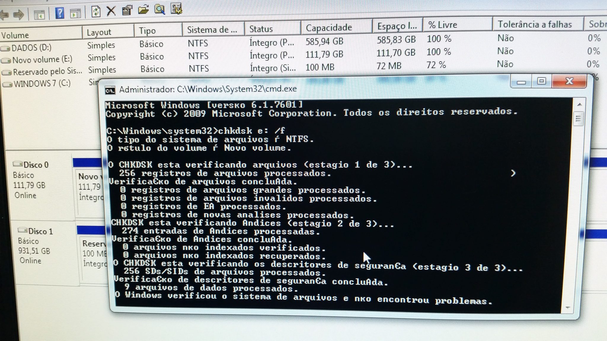

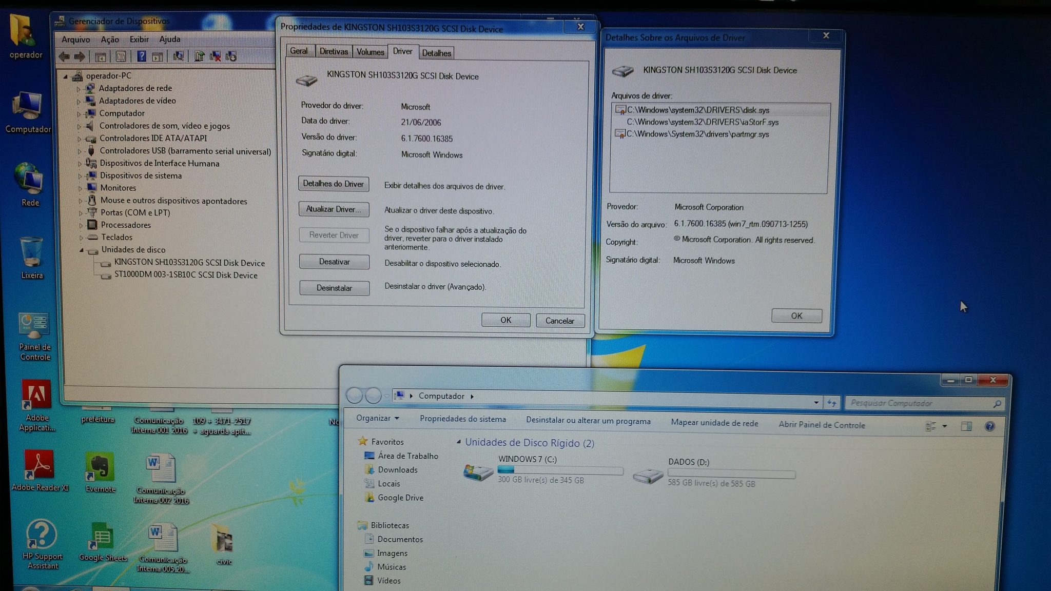

@Classificados Mineiro estou tentando utilizar o chkdsk mas como nunca usei, é só conectar o hd ao computador que está em funcionamento, abrir o cmd e colocar "chkdsk e: /f" é isso ? Porque se for, aparece a mensagem de que não é possível acessar o volume para acesso direto no caso do ssd, ele nem mesmo é mapeado no computador, o hd testei agora e deu certo,segue foto abaixo. Segue a foto do ssd que não está dando certo também.
@Zanon10
Certo.
Tecnicamente falando, seu HD pode rodar o SO, agora o SSD NÃO pode.
A máquina nem sabe que ele está "vivo".
Dá uma olhadinha no Gerenciador de Dispositivos, e veja se esse SSD aparece lá.
Se isso ocorrer, deverá formata-lo
Pra formatar o SSD, Digite diskmgmt.msc no campo de pesquisa na barra de tarefas/ e depois, selecionar a unidade certa e fazer a formatação completa.
Qualquer dúvida, é só perguntar  ;)
@Classificados Mineiro no gerenciamento de disco e ele está ali, só que mostra que não está alocado, cliquei em propriedades dele e reconhece que é Kingston, modelo, tamanho, etc. Cliquei com o botão direito nele agora é fui em uma opção de adicionar novo volume simples e aparententemente ele foi alocado. Passei o chkdsk e deu certo, segue abaixo resultado.

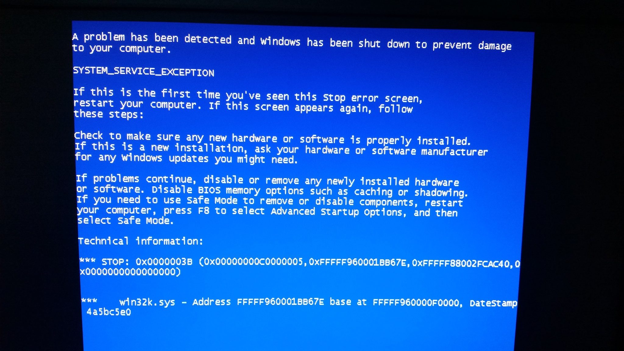

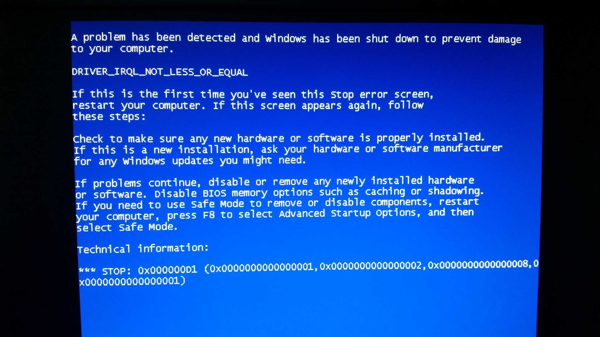

@Classificados Mineiro cara, acabei de chegar em casa, coloquei o ssd que tinha acabado de rodar o chkdsk normal e com o CD do windows no drive de cd deu novamente a tela azul. Pelo amor de Deus, não sei mais o que fazer.
Depois de 2 tentativas dando tela azul, na 3 pelo menos o Windows apareceu a tela de escolher teclado abnt etc. Mas en quanto instalava deu outra tela azul.

Vi que conseguiu checar a unidade através do chkdsk. Legal.
  • Mas, você formatou ele. Certo?
  • A unidade agora é reconhecida direitinho no Explorer. Certo?

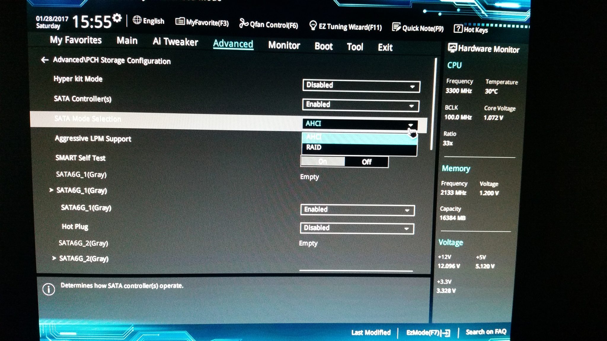

Faça um RESET novamente >  entre no Setup > Main > Sata configuration >
em seguida, veja pra qual configuração de SATA que o BIOS setou: pra IDE / RAID / AHCI.
  • Se NÃO tiver em AHCI, coloque e salve;
  • Se tiver selecionado AHCI, altere para RAID e salve, depois, retorne e altere para AHCI.
Daí você tenta instalar o SO.

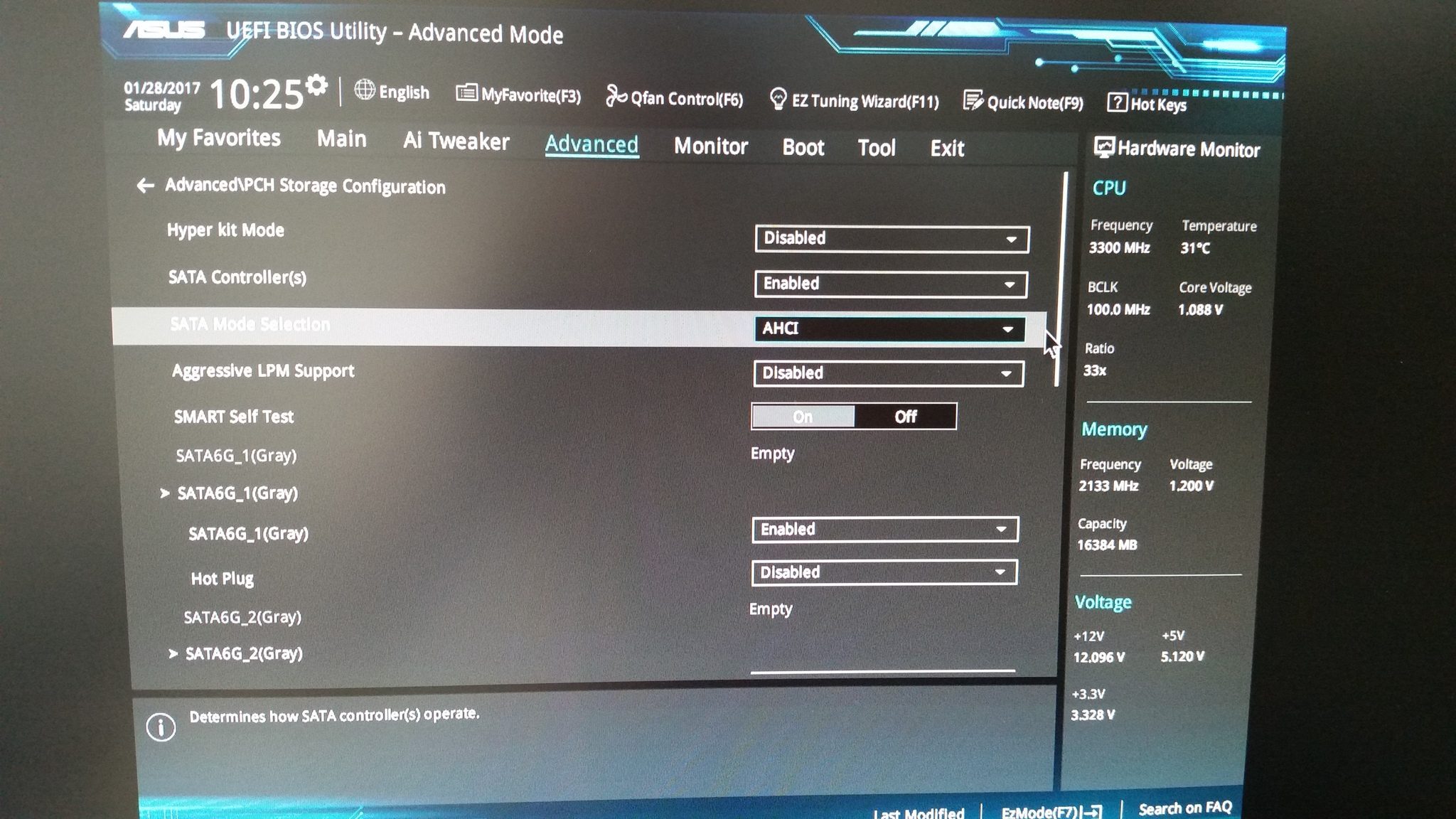

@Classificados Mineiro bom dia! Tomara que você tenha razão, já aproveito pra lhe agradecer pelo seu tempo tentando me ajudar, muito obrigado de verdade.

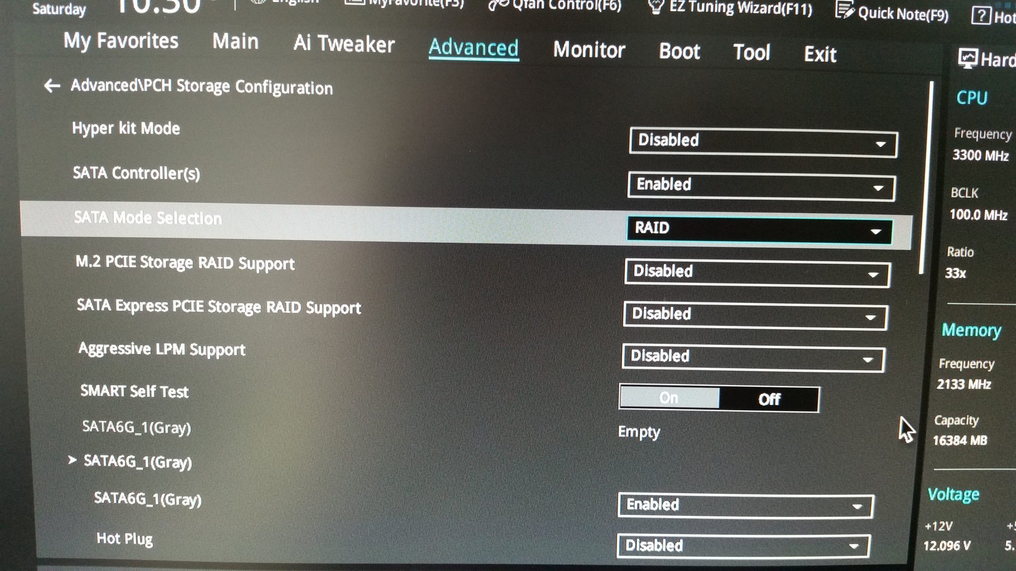

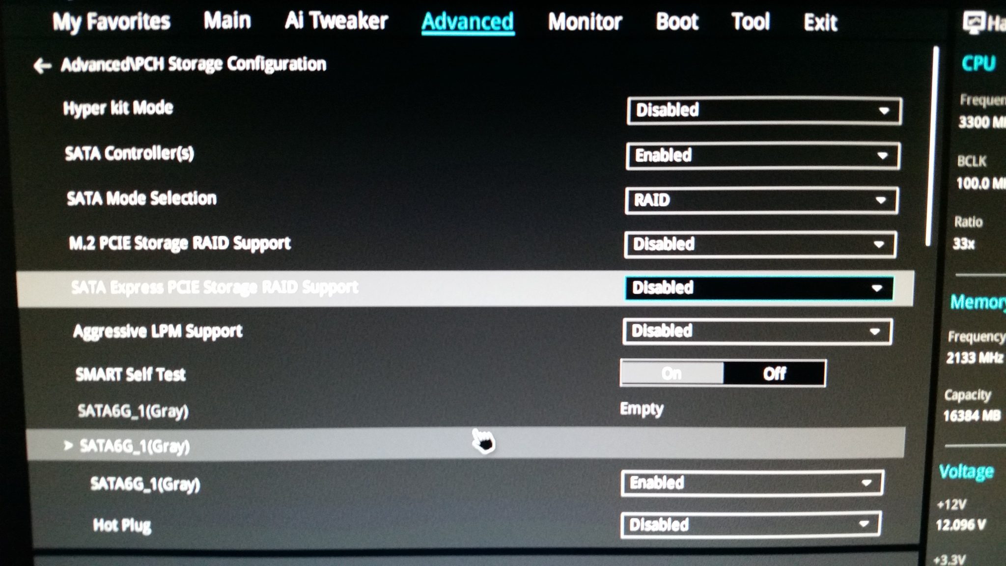

Entrei no setup da placa, conforme foto abaixo não encontrei uma opção para estar cada HD em um modo diferente, aqui só aparece para selecionar AHCI ou RAID. E quando seleciono RAID abre 3 opções abaixo que estão desativadas, ativo alguma delas ? Mandarei foto.

@Zanon10
@Classificados Mineiro A ok! Só pra te adiantar, após as fotos do meu último post eu coloquei em RAID (sem ativar aquelas opções), salvei e dei reboot entrei na bios de novo e coloquei em AHCI e dei o boot no cd do windows, a tela azul continuou. Tirei o ssd e tentei o boot no Windows só com o HD, não adiantou, deu tela azul também. Até me passou na cabeça que poderia ser algo na placa de vídeo, tirei ela e liguei pela onboard, de nada adiantou, deu tela azul.
@Zanon10
Vamos raciocinar um pouco...
no modo RAID só vai aparecer um HD;
No AHCI também dá tela azul;
Pra subir o SO, vamos tentar instalar no IDE, mas aí você retira o SSD.
Talvez não dê esse problema.

@Zanon10 nesse BIOS seria aí mesmo.
Se desabilitar SATA CONTOLLERS aparece mais opções pra você?
