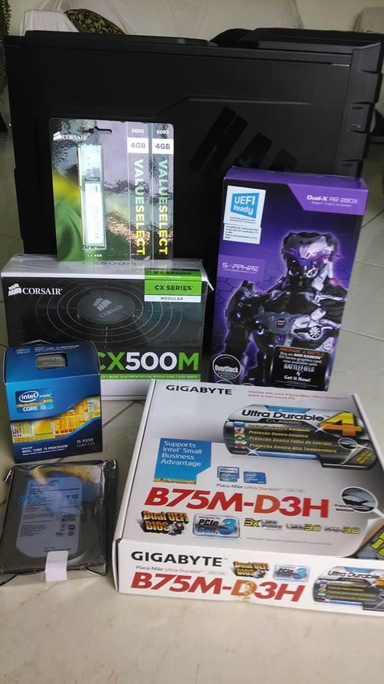

A maquina:
Tenho ela há 3 anos, nunca me deu problema e atende as minhas necessidades nos jogos e dia a dia, porém percebo que ela esta ficando ultrapassada, quase sempre os hardwares começam a apresentar problemas após o 3º ano de uso, e não quero ter que comprar outro ou fazer um upgrade quando ele apresentar algum problema.
Olhando apenas para ganho de desempenho e/ou trocar por querer um setup mais atual n faz sentido mesmo, é até fútil, admito.
A ideia é:
Por este PC ainda ter vida útil de mais de 2 anos tranquilamente, não apresentar problema nenhum e ser uma maquina muito boa, ele ainda tem um bom valor de mercado e vende mais fácil.
Com isso, possuo um bom "ativo" na minha mão para atualização.
Estou comparando ele com um carro, quanto mais tempo demorar pra trocar por um novo, mais dinheiro você perde pela desvalorização e tempo de uso que vai começar a aparecer as manutenções.
Segue Setup:
Processador: Intel Core i5-3330 Ivy Bridge
VGA: R9 280x Sapphire 3GB 384bits
RAM: 8Gb Corsair 1333mhz
Fonte: CX500M
HD: 500GB -to pensando se vendo com ou sem HD-
Placa-Mãe: GA B75M D3H
Gabinete: CM Haf 912
Fiz uma cotação há uns meses atrás e para montar uma maquina nova dessa, custa em torno de R$3,200. -que impressionantemente, está mais caro que no tempo q eu montei-
Depreciação de 10% a.a, 3 anos de uso = R$2.240
A dúvida:
Vender por R$2.000,00, investir mais uns ~R$1.200,00 e montar uma maquina atualizada pra durar mais 4 anos.
Ou
Pegar esse 1.2k e fazer um upgrade?
O que vocês sugerem e porque?
