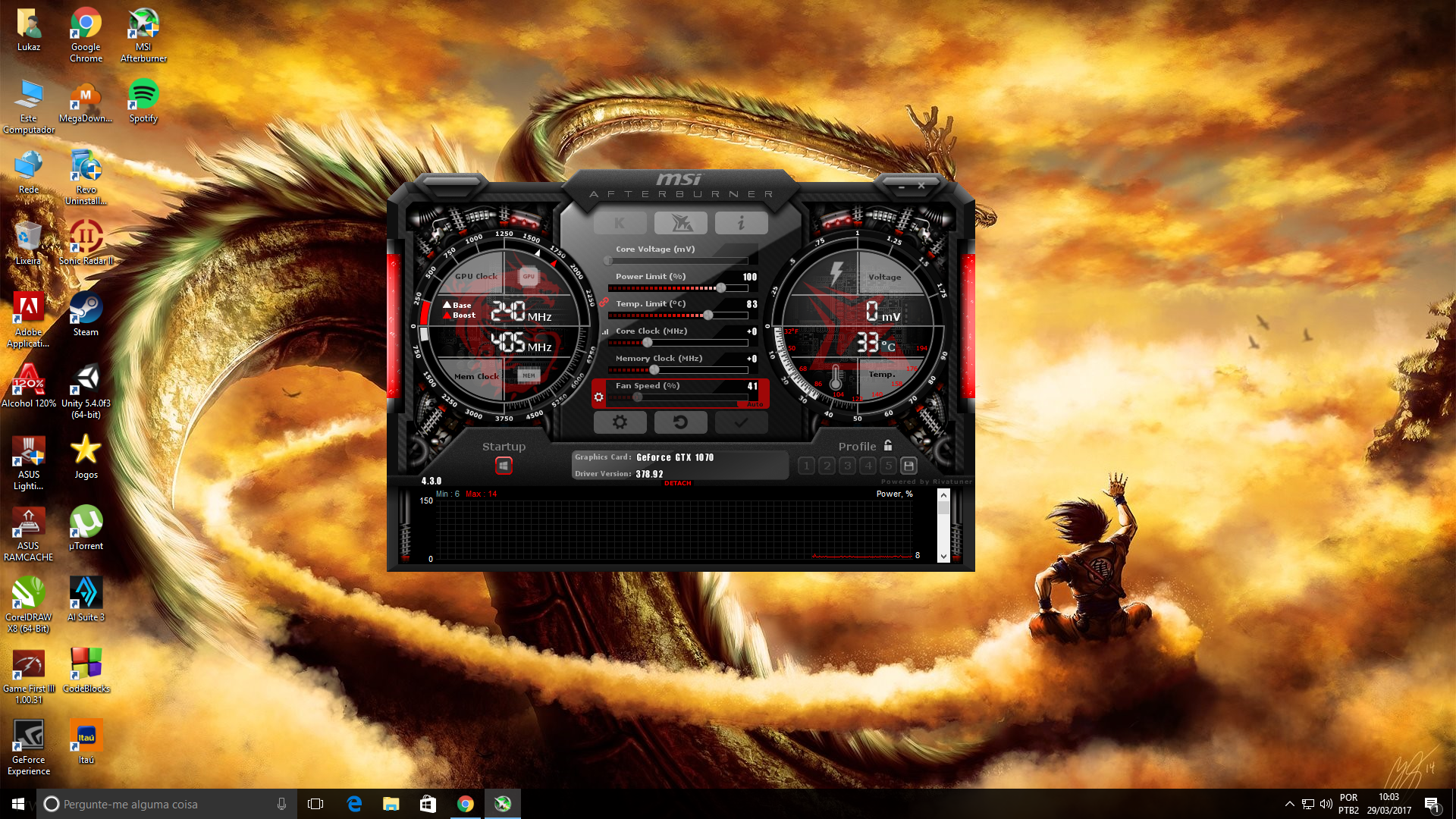

@Raul Melo eu uso msi afterbuner pra verificar a temperatura também, mas nunca vi a placa passar dos 60º, mesmo jogando. O interessante é que esse problema acontece apenas quando estou usando o windows, quando eu estou jogando nunca aconteceu.
@Raul Melo Já aconteceu quando eu estava usando o google, quando eu estava assistindo algum vídeo no youtube e por incrível que pareça já aconteceu antes de eu colocar a senha para acessar o meu computador logo quando eu liguei.

@Joaquin Entendi, eu vou tentar pegar uma fonte com um amigo meu emprestada pra mim poder testar, porque com o multímetro eu não vou saber mexer rsrs. Então eu uso o msi after burner para verificar a temperatura da placa, ele tambem pode alterar o clock dela mas eu acredito estar desligado, eu uso apenas para verificar a temperatura mesmo. (tem uma imagem acima dele)
