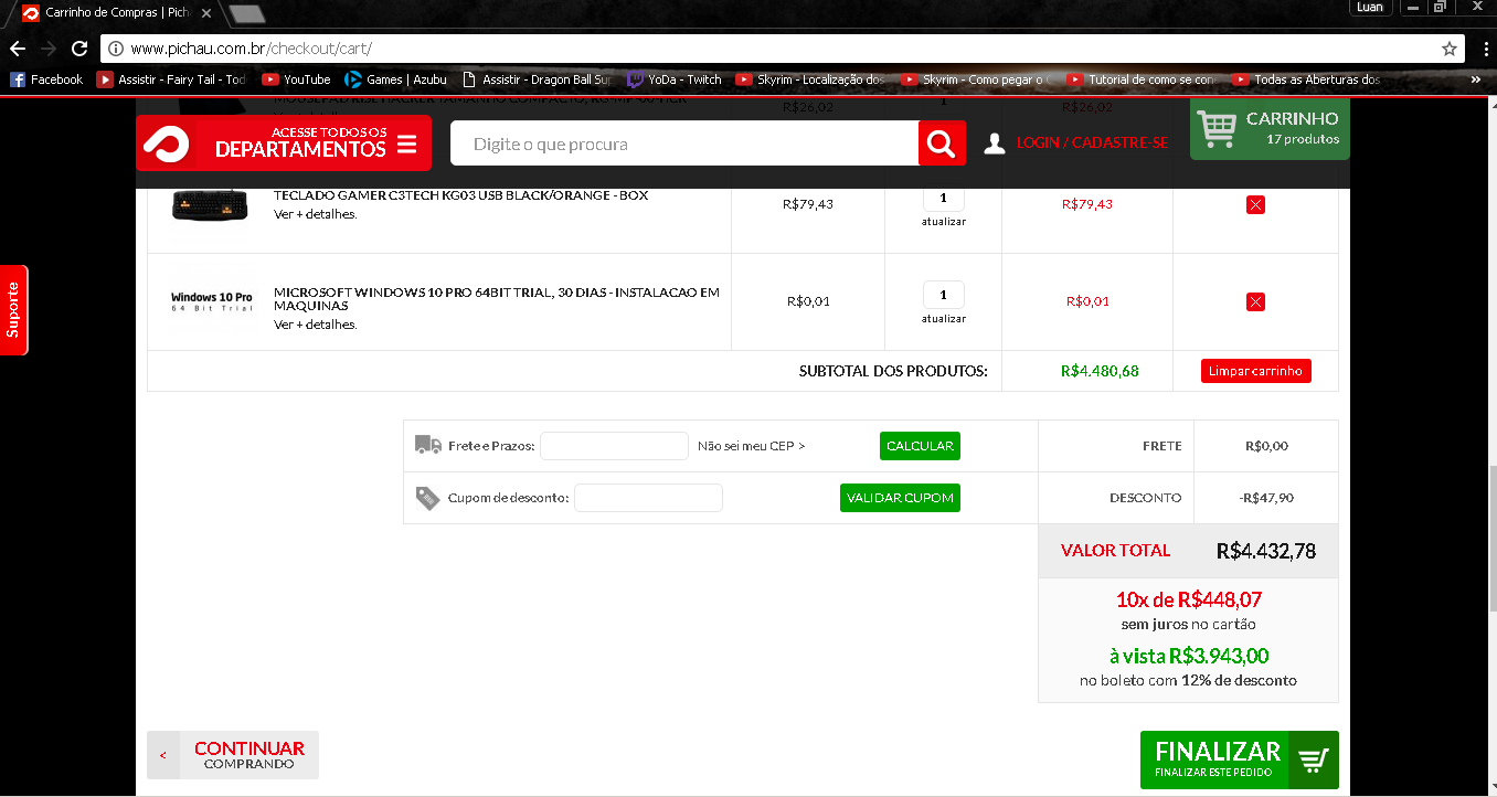

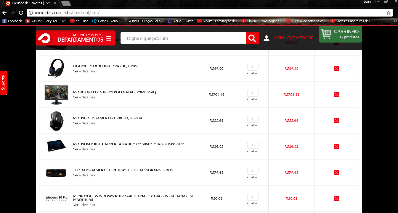

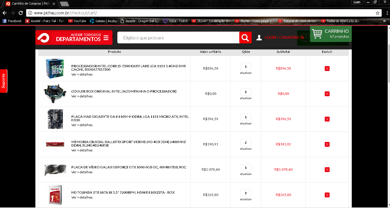

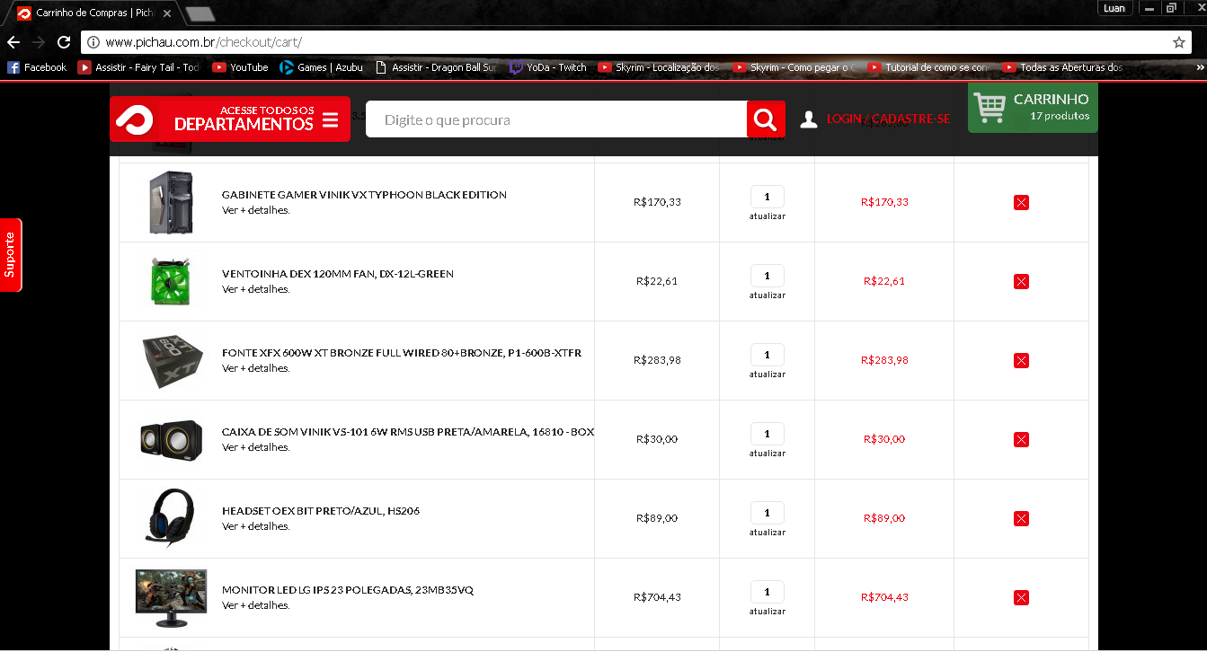

Alguém poderia me dar uma ajuda? estou querendo comprar um pc com mais ou menos essas configuraçoes , mas to com uns problemas e não acho informaçoes sobre...
 Eu queria saber se estas  configuraçoes estão ok ? agora , também queria saber uma coisa sobre a BIOS , vou pegar esse processador i5 kabylake , mas vejo que a placa pra funcionar com ele tem que atualizar bios , lá na pichau já vem com a bios atualizada? se não qual outra placa serve para esse processador , sem eu ter esses problemas de ter que atualizar a BIOS ? estou bem aterrorisado  com esse negocio da bios dar problema com o pc , não quero ter nenhum desses problemas

Essa placa-mãe é pra geração skylake, suporta Kaby lake, mas só com atualização de BIOS, e você precisa de um skylake para fazer essa atualização, as placas mães dá 7 geração, que é o processador que você quer, são as h270 e z270
Se você quiser mesmo essa placa, pode pegar um processador dá 6 geração também, a diferença não é grande, duvido que a Pichau atualize a bios por conta própria, eles mandam o produto lacrado...

@Luan Uchiha você encontra aqui as CPUs compatível, por versão da Bios.. salvo engano, a versão padrão da BIOS é a versão "F1":  GA-H110M-H

@Luan Uchiha a lista que te passei informa qual PROCESSADOR você consegue usar nessa placa Gigabyte H110 que você escolheu, por versão da BIOS (F1 ou F2 ou F20)... ou seja, se a placa-mãe vem com BIOS "F1" você não consegue usar os processadores série 7.. só os série 6.. a placa-mãe nem ligaria..
Somente atualizando a Bios (versão F20).. ou seja, terá que ter um processador 6 para atualizar a BIOS antes de instalar o processador 7..
