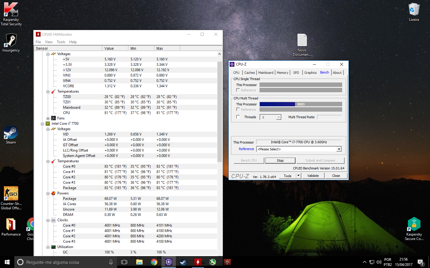

@RomulanInfelizmente não adiantou affs tem algo mais que posso fazer? como diabos vou contatar a asus?

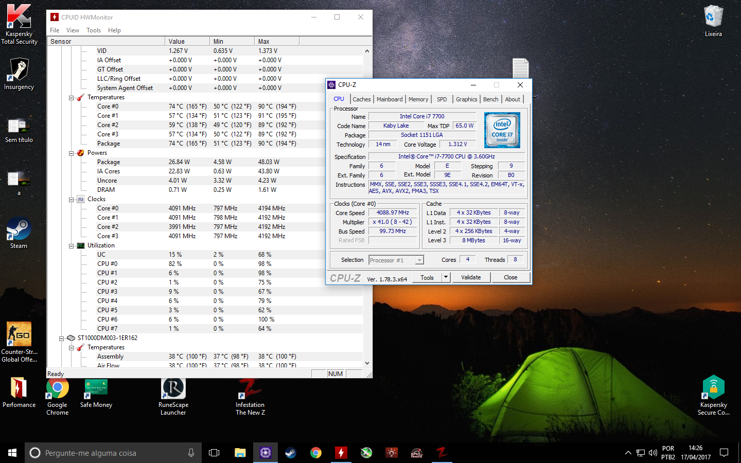

@Romulan 1.344V até que não está muito ruim, mas está muito alto. Como eu falei, o meu i7 tem o mesmo turbo do seu (3.9GHz) e ele só chega a 1.116V em teste de estresse. Já viu pelo CPU-Z como fica? Porque o HWmonitor também uma porção de bugs com a ASUS.
Não precisa trocar de placa, não, mas entre em contato com o suporte. Se bobear, peça até para fazer um RMA. Muito alto esse troço. Ela está com a última atualização do BIOS?
@Contiusa Sim cara ultima att da bios senão o kaby lake nem funcionava, mandei um ticket la,Se pa no CPU-z esta ate mais alto o Vcore Meudeus cara estou enloquecendo, Eu Vou colocar o zalman 9900 max sera que isso abaixa? to ficando louco ja todo problema possivel da comigo e tenso
@Romulan com o Zalman vai abaixar, mas 1.4V de core voltage é muita coisa. Converse com o suporte. Se eles não resolverem, peça para fazer o RMA. Eles não podem rodar uma CPU em stock com 1.4V de core voltage. Isso aí é para quem está fazendo over de 4.8GHz, 5.GHz, não para uma CPU que no teste de estresse chega a 3.7Ghz nos quatro núcleos.
