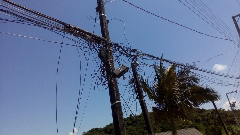

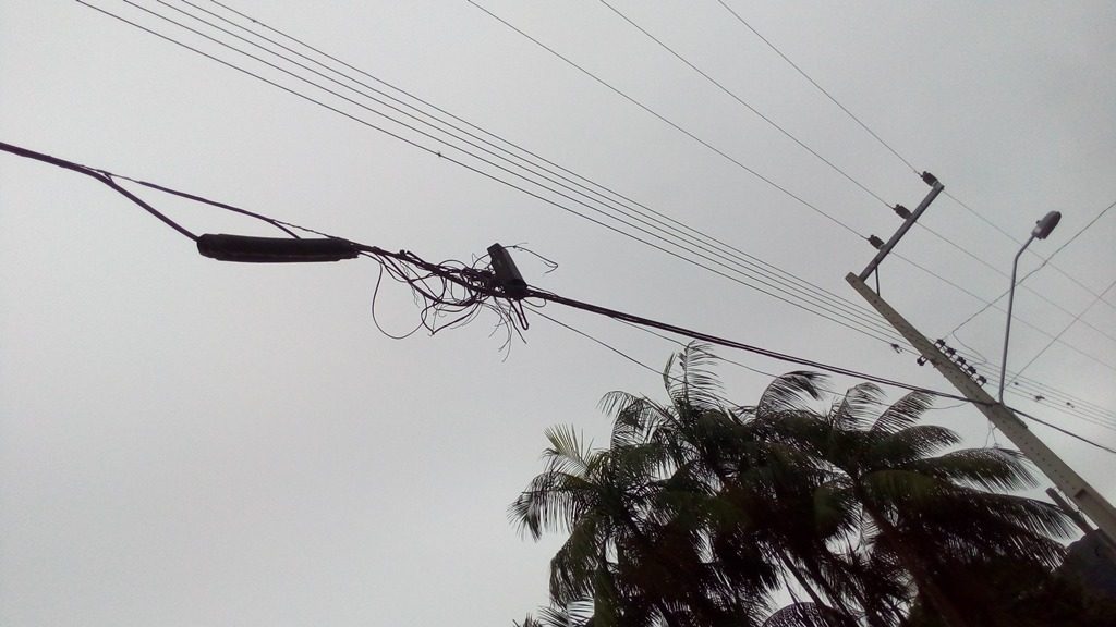

Recentemente dei baixa nos serviços da OI devido a baixa qualidade do serviço prestado por eles, tanto telefone como a internet. A rede era muito instável, várias vezes ao dia "o sinal caia", de vez enquanto o download e o upload ficavam mais baixos do que o contratado, pagava por 5M e recebia entre 1~3M, entre outros problemas, poderia tornar esta postagem muito extensa. Vejam na imagem o jeito que o pessoal deles deixou a fiação nos postes que chegam até aqui, conversando com o pessoal deles (técnicos) aparentemente não arrumariam isso pelo menos nos próximos 5 anos, já sabem então, porque jamais retornaria a contratar serviços dessa empresa.

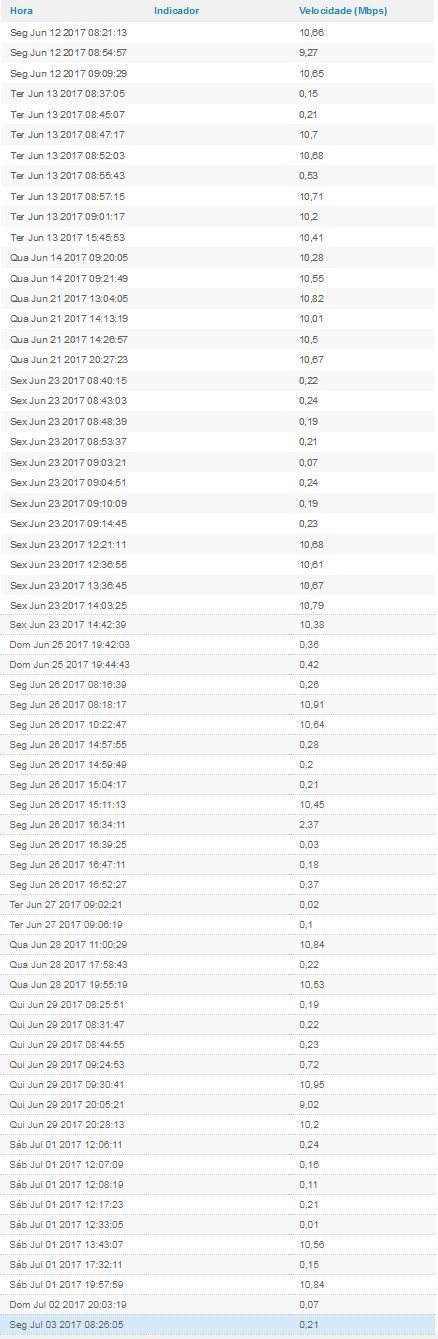

Trabalho com a internet o dia todo, baixo folhas de dados (pdf extensos), assisto vídeos, tenho backup em nuvem, leio e-mails, etc...  Tenho agora contratado a banda de 10M faz exatamente um mês. Mas notei certa lentidão, e-mail abre rápido vídeo as vezes também, pra não ficar na dúvida quando percebo algo diferente testo a velocidade da internet, e vejam o log que consegui obter:
As vezes o tempo de lentidão é curto, mas algumas vezes demora bem mais, já passou de 1h, teoricamente pago para possuir 10M constante sem limite ou queda de velocidade, já liguei para fazer reclamação, no atendimento telefônico me informam que fibra tem ou não tem sinal, no meu caso esta chegando 10M então esta ok, ao solicitar para o técnico verificar geralmente próximo ao horário agendado andes de vir em minha casa esta ok para eles, então ligam e me informam que se ele vir na residencia será cobrado uma taxa de R$ 50,00. Uma vez já vieram aqui, quando chegam fazem o teste e esta "tudo certo"... olham as configurações e me dizem que esta tudo certo (fico com cara de ***** ainda por cima).
A questão é, existe alguma configuração que pode fazer com que o download fique tão baixo e upload lá cima? O que é isso? Porque não entendo e não consigo fazer a empresa acreditar em mim, além de me achar um cliente sarna que só fica ligando pra encher o saco, enquanto quem esta com o saco cheio... é o cliente. Estou paranóico com a internet? Sejam sinceros, por favor. Me incomodo com esse c_ .. acesso a internet a mais de um ano.

Isso acontence mais em algum horario? se acontece mais a noite.. é bem provavel o que eu disse.. eles compartilham o link com muito mais gente que o link suporta..  pelo print que você mandou pode ser ser isso. basta ver que a maioria do testes com baixa velocidade foi a noite..

Consegui contatar o suporte da empresa de fibra e desta vez através do acesso remoto, conseguiram descobrir o problema. Estava em minha máquina devido ao google drive. Eu nunca havia percebido o software ficava ativo em segundo plano continuamente.
Alguns videos ("pesados") que tinha gravado em meu celular tinham backup no photos e tenho habilitado uma pasta do photos no drive, depois que formatei o micro o drive ficou "bugado" pois ao tentar baixar esses videos apresentava erro de sincronização no final do download, então periodicamente tentava baixar toda vez que ligava o sistema. Esses downloads estavam consumindo muita banda na internet mesmo!!!

E sobre os cabeamentos da empresa Oi, por incrível que pareça, começaram a consertar aquelas gambiarras nos postes, pena que não o fizeram antes de mim e mais alguns clientes da rua cancelarem os contratos com ela, frustados com os serviços de má qualidade.
