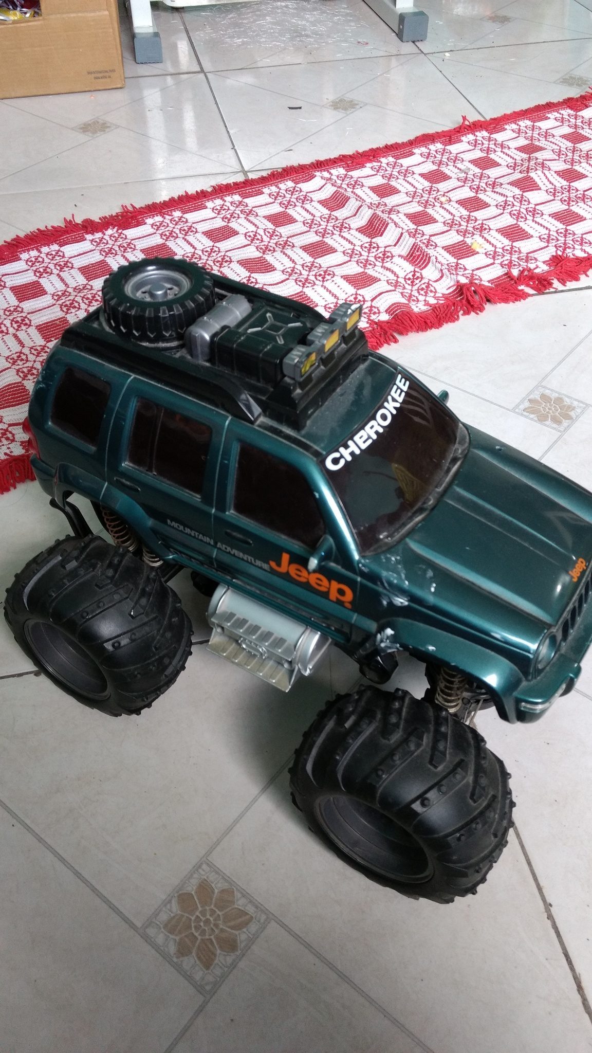

boa noite a todos! ganhe um carrinho de controle remoto sem o controle...  Gostaria muito de fazer ele funcionar e brincar com ele! eu dei uma olhadinha na placa dele e descobri que se tratava dos CIs TX-2B/RX-2B.
1°será que se eu comprar um controle que trabalhe na mesma frequência (40,685 Mhz) e achar alguém que consiga fazer eles sincronizarem(que pelo que já pesquisei é muito ) ele funciona?
2° E se eu fizer um controle igual ao do datasheet e por o cristal da frequência igual, funciona?

Olha necessita, olhando o datasheet aqui, além de terem a mesma frequência de cristal, ter também um par de resistências, além de ver se está usando qual pinos de comunicação 7 e 3 OU 8 e 3 no RX e TX respectivamente.
você vai comprar um pronto e isso já vai estar modificado lá para outro tipo de carro... Basicamente engenharia reversa...
você teria mais chance criando um RX com um placa de circuito junto com um transmissor ai nesse caso você pode regular como bem entender.
Fora isso você poderia trocar a placa de controle e substituir por um micro controlador pic ou arduino para fazer as mesmas funções. Ai nesse caso você poderia usar RF (radio frequencia) ou Bluetooth ou talvez até um modulo de internet... mas ai você precisa de conhecimentos avançados um pouco.
@felipe.andradevieira Concordo com o @Bommu Perneta, seria bem mais fácil fazer um controle e receptor do zero do que aproveitar esse receptor aí. Ou então encontrar um controle já com o seu receptor incluso.
Já apareceu outro usuário com a mesma dúvida e por incrível que pareça com o mesmo par de CIs usado no TX/RX.
Pela pesquisa que fiz descobri que esses CIs são codificados de fábrica, existe uma comunicação entre eles que só funciona com o controle original. Não adianta comprar outro que não funciona.
