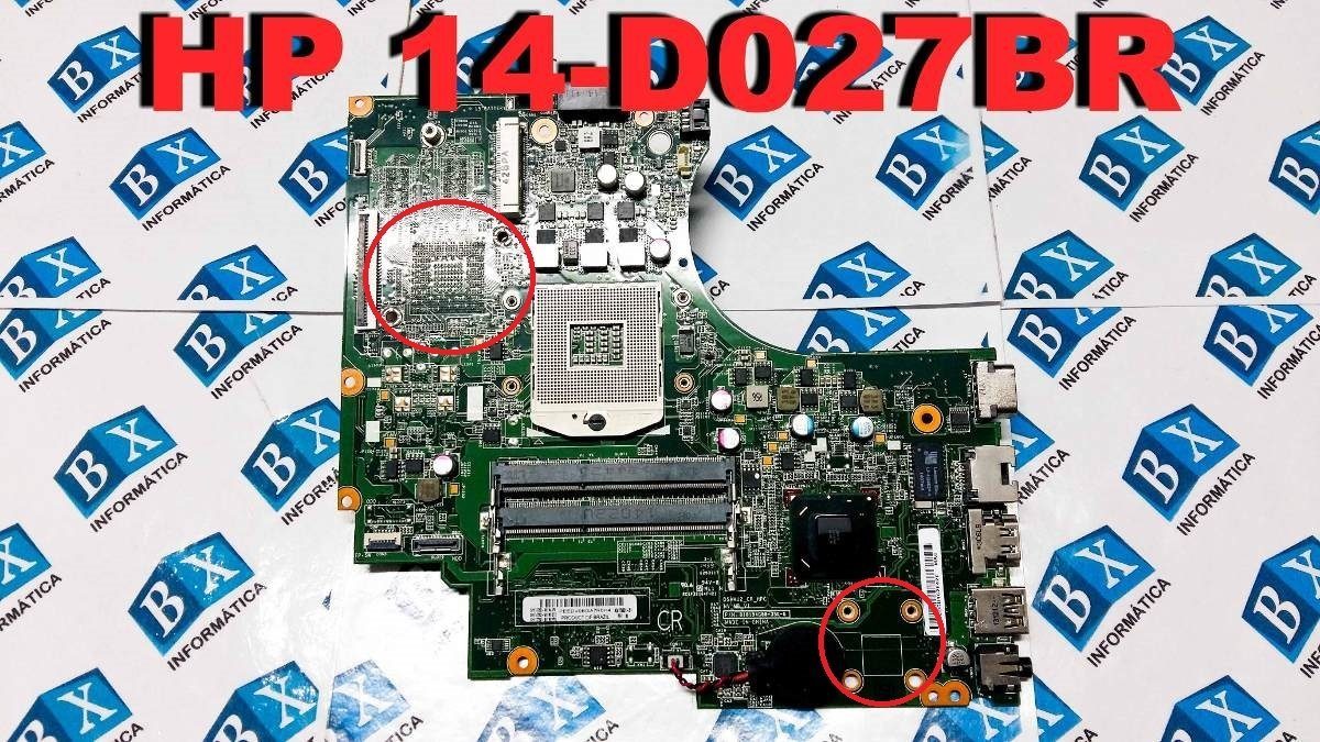

Tenho um notebook HP modelo 14-D027BR, e ao desmontar ele, vi que na placa-mãe tem dois compartimentos sem usar, gostaria de saber o que é, e para que serve
Os compartimentos estão marcados de vermelho na imagem:
placa-me-hp-14-d027br-peedv0bga7r6h4x-D_NQ_NP_626111-MLB20474200681_112015-F.thumb.jpg.77d66121413afaf6cc3a80bd9eb292b9.jpg
Tem não, pois além dos chips, faltam as fontes (mosfets, bobinas, capacitores) além de que a BIOS teria que ser diferente e até mesmo o Super IO.
Como disse o amigo acima, é para futuras atualizações, ou já existem versões da mesma placa que saem com vídeo dedico e mais alguma coisa, que usa esses pads.

Pelo que eu vi no manual do notebook, da para adaptar essa placa:
https://pt.aliexpress.com/w/wholesale-n15v.html?spm=a2g03.search0104.0.0.HLdGKc&initiative_id=SB_20170727051556&site=bra&SortType=price_asc&g=y&SearchText=n15v
Veja no manual:
http://h10032.www1.hp.com/ctg/Manual/c04018268
Então seria esse chip, mas não vai rolar somente coloca-lo na sua placa, mesmo porque será necessária uma solda BGA que eu cobro em torno de 250,00 para fazer.
20 minutos atrás, Kikeitu disse:
É que eu não manjo muito, mais seu fosse colocar, iria precisar de um dissipador para a placa de video? Porque o cooler original só tem um dissipador que é para o processador, iria precisar de mais algo?
Sobre a solda, não seria só colocar igual o chipset na imagem, ele esta com uma cola vermelha nos cantos.
Então você teria que trocar o dissipador para poder refrigerar ele, também teria que habilitar as fontes chaveadas que fazem u chipset funcionar (pwm, mosfet, bobina, capactior), precisaria também de uma versão nova da BIOS (pois precisa ser uma BIOS programada para ter chip de vídeo dedicado), e a solda em si do BGA, que é muito complexa, na verdade aquilo que você vê nos cantos do chipset, é uma resina para ajudar a segurar o chip, a solda é feita por baixo do chip. Vou colocar o vídeo de uma pessoa removendo de forma um pouco caseira um chipset (não faça isso heim....kkkkk)

e mesmo que desse pra fazer o serviço acho que não valeria a pena, melhor comprar outro hehe
