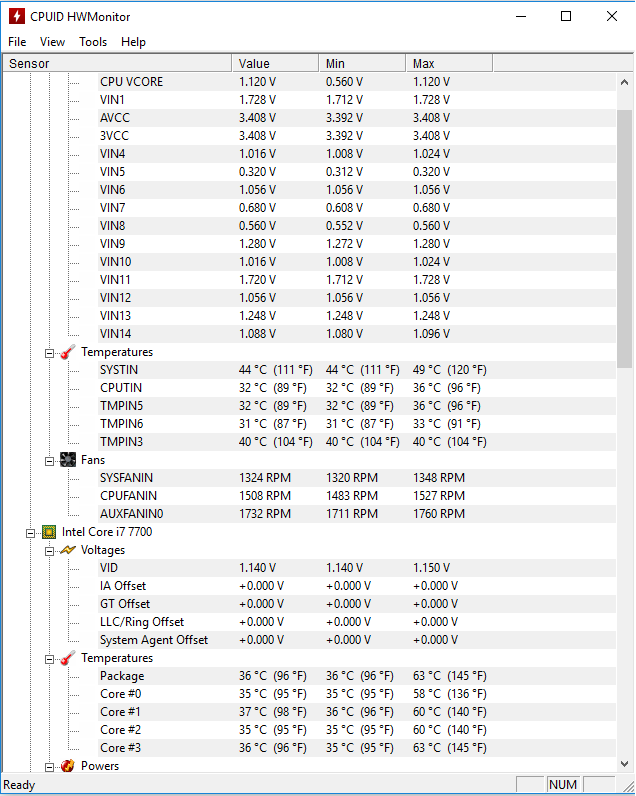

Fiz a pergunta porque vi muita gente falando que normalmente o socket é mais quente que os cores ou a soma dos cores, por exemplo se o processador ta em 60 estavel o socket geralmente ta em 65, 70, achei estranho o meu estar sempre mais frio que o processador, sendo que na teoria o socket por ter muito menos refrigeração esquenta muito mais que o processador em si. Foi o que eu li. Arrumando o cooler certinho e tudo mais continua igual.
Se voce reparar pra ver, o Systin que seria segundo o programa speccy o sensor do socket da cpu em idle fica maior que os cores, ja em full load nao. No caso do print a placa-mãe é o tmpin3
