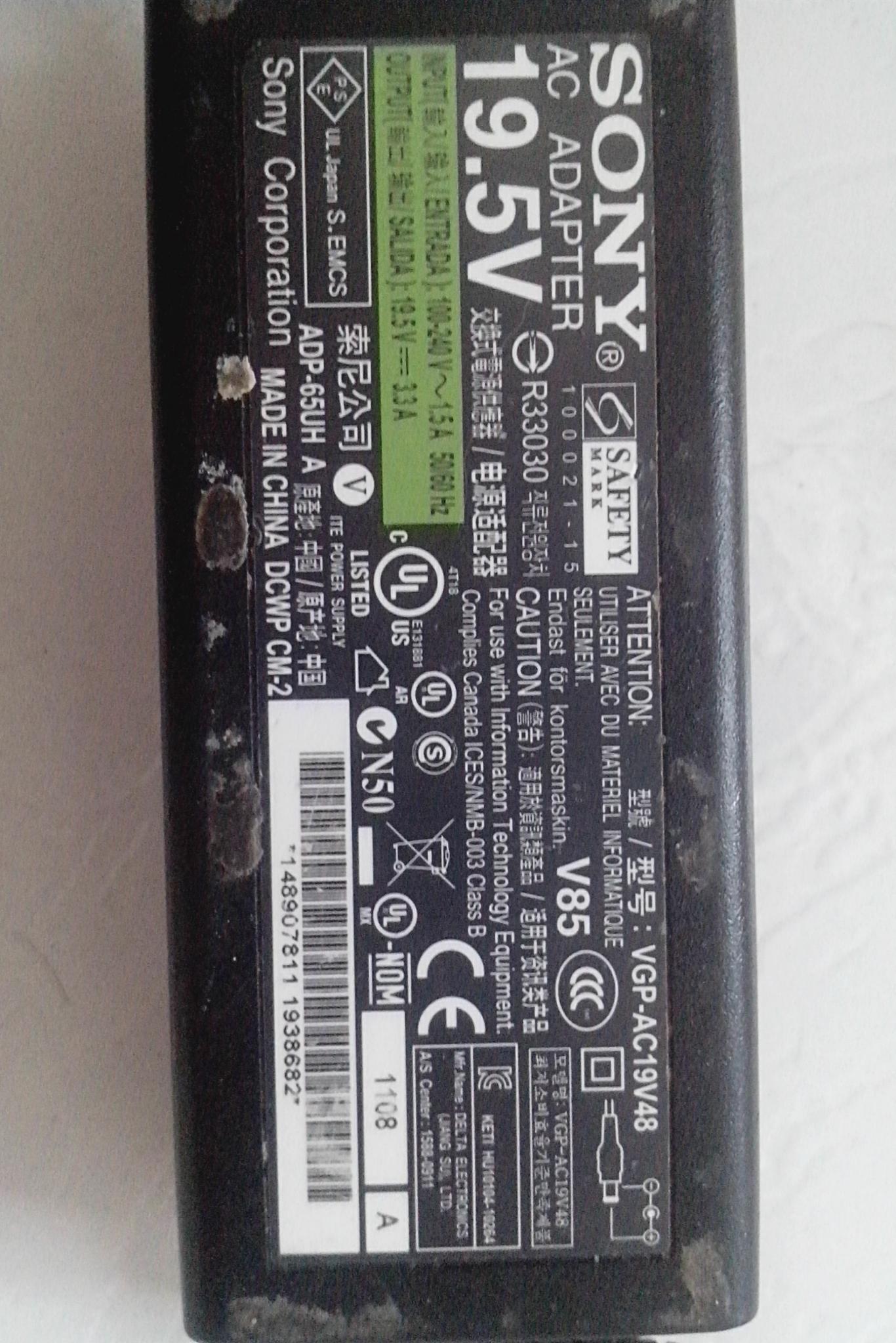

Então, boa tarde Toni. As extremidades do cabo conector (tanto a que conecta com o adaptador quanto o da tomada) ilustradas no exemplo que você postou acima, são diferentes do meu original (que na tomada tem dois pinos retangulares, ao invés dos três pinos redondos). Será que essa pequena diferença é determinante para se ter a compatibilidade, ou não é relevante?
48 minutos atrás, Rafael1703 disse:
Pelo que entendi seu Sony veio de fora do Brasil, por isto a fonte original dele tem os pinos retangulares que vão na tomada (padrão norte-americano sem aterramento). Já o lado do cabo de energia que conecta-se ao adaptador (a fonte retangular em si), a sua deve ter somente 2 contatos, correto? Faz sentido, afinal na tomada originalmente também eram 2 contatos.
Ocorre que a fonte atualizada vendida no Brasil tem de seguir as normas atuais de tomadas, que são 3 pinos padrão brasileiro. Por isto que na do link, a nova, são 3 conectores redondos pra tomada (conector brasileiro com aterramento) e do lado do adaptador em si há também 3 conexões, afinal este modelo brasileiro da mesma fonte tem aterramento.
A fonte que te enviei o link é exatamente a mesma das especificações que você postou. Se puder tira umas fotos da sua, em especial do adesivo das especificações e do plugue que conecta-se ao notebook.
Se seu plug original que liga no notebook tiver aquele formato da fonte nova, pode ir sem medo, pois a tensão (tensão) e corrente são exatamente as mesmas.
Ter 3 pinos na tomada que liga na parede é até melhor. O local que costuma ligar o notebook já tem tomada padrão novo? Se não precisará de um simples adaptador do padrão novo para o antigo.

Olá novamente, essa era minha dúvida principal, mas agora compreendi perfeitamente. Eu copiei exatamente as especificações que constam no adesivo da fonte (na parte traseira). Em relação ao formato do plug (que também me parece ser algo importante, já que se for minimamente diferente é capaz de não encaixar), vou tentar postar a foto dele por aqui. E sobre o local onde costumo ligar o notebook,  Sim, o filtro de linha em que eu o conecto tem a tomada com esse padrão novo (com entrada para aquele terceiro pino de aterramento).
Muito obrigado pelo auxílio.
