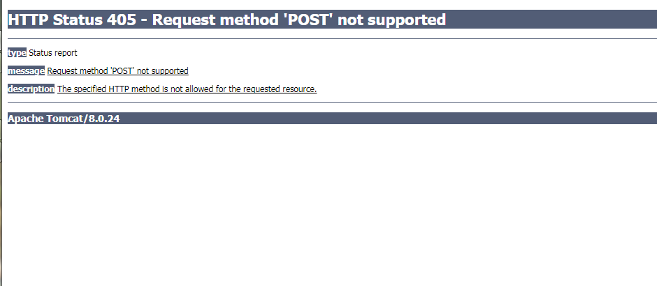

Boa tarde Pessoal. Acho que matei a charada!
O hotspot as vezes não é acionado automaticamente pra que possamos inserir as credenciais. O endereço do hotspot muda, podendo começar com www2, www1, www8 e assim por diante. E mais, o final tmb muda. Se você colocar www8.netcombowifi.com.br vai dar erro. O correto seria www8.netcombowifi.com.br/portal/netwifi/index.htm. porém, ainda assim as vezes da erro se eu mudar de localidade. Então eu resolvi disparar o navegador no gatway padrão dado pelo servidor DHCP. O meu foi http://100.73.0.1. dai o hotspot abriu e funionou de prima. Tentem ai.

A solução de colocar esse http é ótima
Ex: www21 (rj) e por aí vai, note primeiro o "wwwNumerodaArea"
Colocar "/portal/netwifi/index.htm" depois do ".com.br"
Ex: www8.netcombowifi.com.br/portal/netwifi/index.htm
Reinsira seus dados e pronto!
