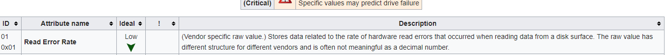

até porque quando surgem problemas de ordem mecanica ou fisica no hd, nao é por meio de software q eles serão resolvidos.. veja o que significa esse parametro em vermelho pelo site da wikipedia a respeito do S.M.A.R.T.
TRADUZINDO BY GOOGLE: (Valor bruto específico do fornecedor.) Armazena dados relacionados à taxa de erros de leitura de hardware que ocorreram ao ler dados de uma superfície de disco. O valor bruto possui uma estrutura diferente para fornecedores diferentes e muitas vezes não é significativo como um número decimal.
A setinha verde indica q esse numero deve ser o menor possivel (LOW) sempre para indicar um estado de saude pleno do hd.. se o numero é alto, vem crescendo sempre de maneira continua ou ja apresenta um status de falha, é risco iminente.
erros de leitura, podem ser problema de ordem mecanica, fisica ou já danos permanentes na superficie do disco magnetico interno..
se quiser saber mais a respeito de outros parametros: https://en.wikipedia.org/wiki/S.M.A.R.T.
