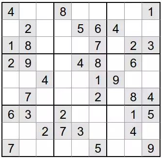

Nesse sentido, elabore um algoritmo utilizando como modelo o tabuleiro abaixo.
O usuário informará as coordenadas para as quais deseja efetuar a jogada (ex. linha 1, coluna 2)
Posteriormente, o usuário, informará o número a ser testado (ex. 3)
De acordo com a situação corrente do tabuleiro, o algoritmo deverá testar se o número informado é permitido ou não.
Desafio: não permitir a inserção de números que irão comprometer a solução final do Sudoku.
@MassakiMsk

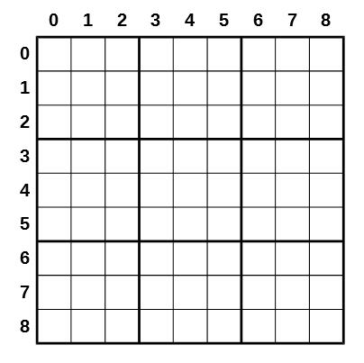

A parte um pouco mais complicada aí é checar se o número já está dentro do quadrado 3x3... Pra isso você precisa descobrir em qual quadrado as coordenadas estão.
Com as coordenadas indo de 0 até 8 nas 2 direções, e (0, 0) ficando no canto esquerdo superior:
Cada quadrado com coordenadas (linha, coluna) estará dentro do quadrado 3x3 nos intervalos:
linhas: (linha/3)*3 até (linha/3)*3+2
colunas: (coluna/3)*3 até (coluna/3)*3+2
Obs: As operações de divisão acima são divisões inteiras (ou seja, 5/3=1).
Ex: O quadrado (5, 7) estará no quadrado 3x3 com intervalos indo de:
(5/3)*3 = (1)*3 = 3
e
(7/3)*3 = (2)*3 = 6
logo,
linhas: 3 até 5
colunas: 6 até 8
Então basta percorrer a matriz 3x3 nesse intervalo e checar se o número digitado já está lá, pra checar se é uma posição válida.
(E também fazer a mesma coisa para a coluna inteira e para a linha inteira, e se for válida em todos os casos o programa deixa o usuário colocar o número.)
