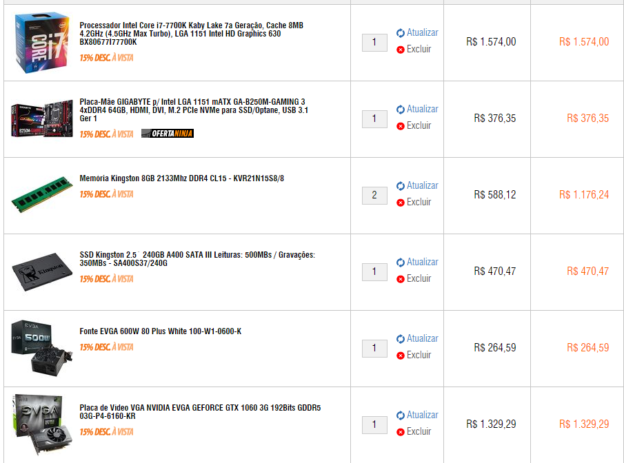

Todas as peças são compatíveis sim, mas tem um porém, não sei se sabe mas o I7 7700K entre outros processadores Kaby Lake não inclui o Cooler Box e não vi ele ai neste orçamento, então você precisa comprar um Cooler separado para o processador senão vai ter uma surpresa quando abrir a caixa kk. Outra coisa pra ficar esperto é saber se a BIOS desta placa já vem preparada out-of-box para utilizar o Kaby Lake, em alguns casos pode existir a necessidade de atualizar a placa-mãe para suportar o Kaby Lake com um processador Skylake.
Abraço.
Bom dia! O processador é um processador K, que já vem com overclock de fábrica, então você precisa de uma placa-mãe que suporte overclock, alguma com o chipset Z, eu por exemplo uso a ASUS Z170M-Plus/BR.
No caso do processador, por ele ser um K, ele aquece um pouco mais, então você precisará de um watercooler.
Você também precisa verificar se a placa-mãe já vem com BIOS atualizada para a 7ª Geração, caso contrário seria necessário plugar um processador da 6ª para atualizar e depois por um da 7ª ou pagar algum técnico/alguém que já tenha o processador pra isso.
Qual seu gabinete? É compatível com a placa-mãe/fonte?
@Wilson Esser Está compatível sim, mas um pouco desequilibrada... Um I7 da linha K pra uma GTX 1060 é muito processador pra pouca placa, além disso falta incluir um watercooler aí. Se você pretende jogar em full hd/60 fps seria melhor pegar um Ryzen 5 1600 + placa-mãe B350 e uma GTX 1060 de 6GB, vai economizar e deixar a configuração em mais balanceada.

E uma fonte de 500 watts já seria suficiente.
2 minutos atrás, Wilson Esser disse:
Pessoal, então vou trocar o processador. Vi que lá tem o i7 8700, porém acho que essa placa-mãe não tem suporte a essa nova geração, alguma sugestão?
Os processadores da oitava geração funcionam somente com as placas Z370 no momento, até o meio do ano estima se que saiam os chipsets mais simples e mais baratos.
Porém é o mesmo caso que te falei antes, ficaria uma configuração meio desequilibrada, um I7 ficaria melhor com uma GTX 1070 no mínimo. Se for montar uma máquina apenas para jogos, um I5 8400 já seria mais que suficiente.

@Wilson Esser Você tá dando muita importância pra processador e esquecendo dos outros componentes. Como já foi citado, o processador que está querendo pegar fica bastante desproporcional ao resto da sua config. Quais são suas metas para essa nova máquina? E qual é o seu orçamento que pode investir?
Você teria problemas em usar AMD invés de intel no processador?
@Wilson Esser Os Ryzen também são da nova geração... E estão mais estáveis em jogos, com menos quedas de fps e bem melhores em aplicativos multitarefas. A sétima geração dos Intel está para sair de linha, ao meu ver não compensa investir nessa plataforma. Veja sobre o R5 1600 com uma placa-mãe B350 como te indiquei, é um excelente processador, leva bem até uma GTX 1070.

Nunca mexi com AMD, mas posso aderir sim. A meta é rodar qualquer game atual, até 4800 reais.

Você diz esse? https://www.kabum.com.br/produto/87400/processador-amd-ryzen-5-1600-c-wraith-spire-six-core-cache-19mb-3-2ghz-max-turbo-3-6ghz-am4-yd1600bbaebox
Ok, bom.. Quais as suas sugestões para o seguinte:
1º: CPU: AMD Ryzen R5 1600
Motherboard: https://www.terabyteshop.com.br/produto/7395/placa-mãe-gigabyte-ga-ab350m-d3h-ddr4-usb-31-am4
2º: CPU: https://www.terabyteshop.com.br/produto/6997/processador-intel-core-i5-7600-35ghz-6mb-bx80677i57600-7-geração-kabylake-lga-1151
Motherboard: https://www.terabyteshop.com.br/produto/7933/placa-mãe-gigabyte-ga-b250m-gaming-3-ddr4-lga-1151
3º: CPU: https://www.terabyteshop.com.br/produto/7073/processador-intel-core-i7-7700-36ghz-8mb-bx80677i77700-7-geração-kabylake-lga-1151
Eu queria um i7 também por conta que o PC não será usado somente para jogos, mas também programas renderizadores e etc... Fica realmente ruim este setup com um i7 7700?
Lembrando que todas vão com a GTX 1060
@Wilson Esser Os Ryzen levam uma boa vantagem em aplicativos multitarefas como renderização de vídeo, streaming entre outros por conta dos seus threads, faça uma pesquisa na internet comparando os Intel com os Ryzen nesse quesito.
@Wilson Esser Processador - Ryzen 7 1700
Placa de vídeo - GTX 1070 ou dependendo do preço, você consiga pegar 1070 ti
mobo - AB350 gaming 3 da gigabyte
fonte - uma de 500-600w (procure as que tenha o nome de Silver, Bronze, White...)
RAM - 2x 8GB 2400Mhz (marca de RAM não interfere muito no seu potencial, o que você tem que ficar de olho é sobre a latência)
SSD - kingston 120gb (acredito q 120 esteja bom para o seu uso, mas caso dê para comprar uma de 240, só vai.)
Peço perdão por te dar informações tão vagas assim, sem link, preço e nem nada. Estou meio enrolado no trabalho e tentando te ajudar da melhor forma possível.
Você pretende jogar em full hd? 4k? 2k?
Essa configuração roda de boa qualquer coisa que você queira jogar a 60fps.
