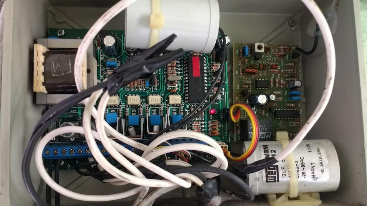

Venho por meio deste solicitar informações sobre a configuração de meu portão eletrônico PPA. Procurei bastante na net e não encontrei. Mudei recentemente para uma casa que possui este equipamento e comprei um controle novo e um para o carro vinculado ao farol alto. Meu equipamento não possui aqueles "botões" para cadastro de novos controles. Notei que na placa pequena há aquele sistema de pontes (jumpers) dos controles antigos, porém, meu controle novo não tem esse sistema, o sistema do carro também não possui e o controle velho (que funciona) também não possui o sistema, ou seja, certamente há possibilidade de cadastrar novos controles sem utilizar aquele antigo código de jumpers. Os códigos de referência das placas são: A20177-1 e A20512. Segue anexo a foto da placa:

Os fio não da pra ver toda a placa mas não tem nenhum Jumper Prog ou botão chave na outra placa não?
Alguns modelos tinha os 2 pois não era tão simples de encontrar os digitais na época.
Certeza que não tem Jumper no controle???
Olá pessoal, fiquei muito grato pelo apoio de vocês. Utilizei de um recurso técnico para resolver meu problema. Peguei meu controle antigo, que funcionava, jampeei o botão de abrir o portão, e utilizei um esquema com alguns diodos e um capacitor para utilizar o controle convencional como controle de farol alto. Até o momento está funcionando perfeitamente. Futuramente, caso eu tenha problemas com o atual controle farei a troca ao menos do sistema de recepção por um mais atual 433mhz. De qualquer modo, a ajuda da comunidade é sempre muito útil. Mais uma vez, obrigado pelo apoio. Caso queiram posso postar o esquema que utilizei para fazer o "improviso".
