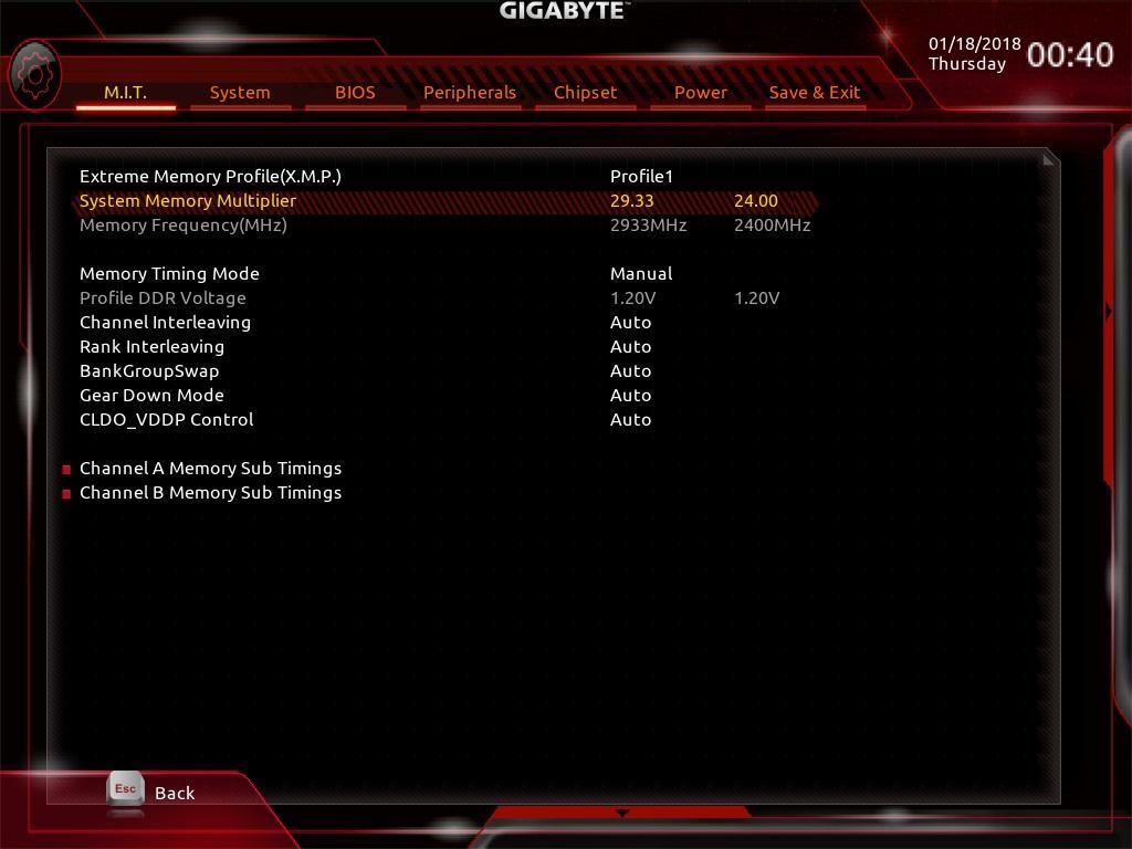

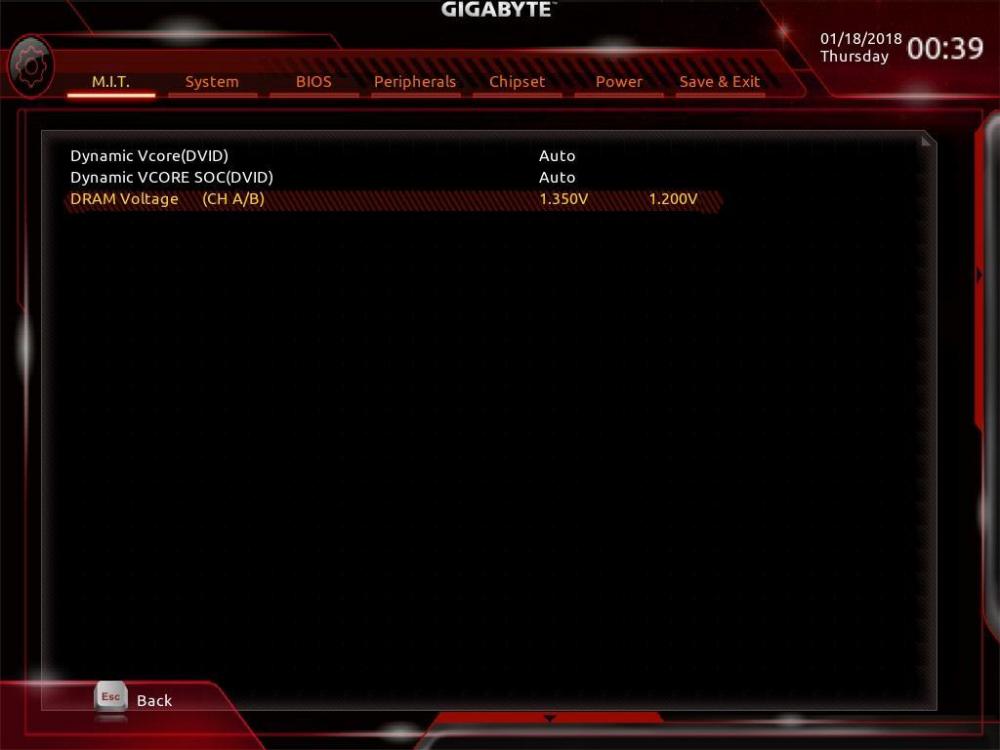

segue as prints de como estão, pus tudo default e 2400
1.thumb.jpg.822b96c278caef61c4e26cfafe98a648.jpg2.thumb.jpg.10e137f0e388796b5f7a26d85bd06d7f.jpg3.thumb.jpg.5a88219e2b3b67601ffc6bd521638336.jpg
adicionado 1 minuto depois
os timings conferem pelo CPU-Z, dessa vez acabou setando certo
Os nomes mudam de placa pra placa.
Agora ajusta a memória para 2933MHz, e o DDR voltage passe para 1.35v
Se não bootar baixe pra 2800, se continuar não bootando baixe pra 2666.

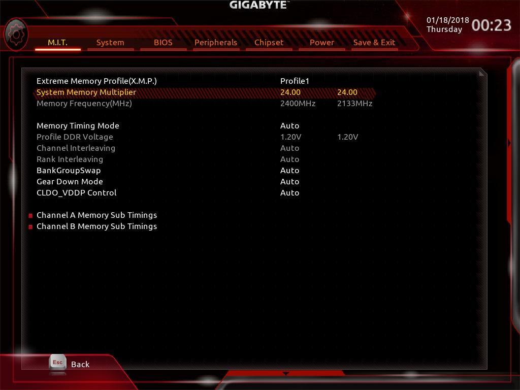

então, atualizando, comecei com 2933 não booteou, passei pra 2800 tb não, pus 2666 e ai foi
segue imagens de como começei nos 2933 e acabou ficando 2600
4.thumb.jpg.ff4eacceaa5617fc7193df081324d2f0.jpg5.thumb.jpg.bb83133c864b1ee558301520782f22df.jpg

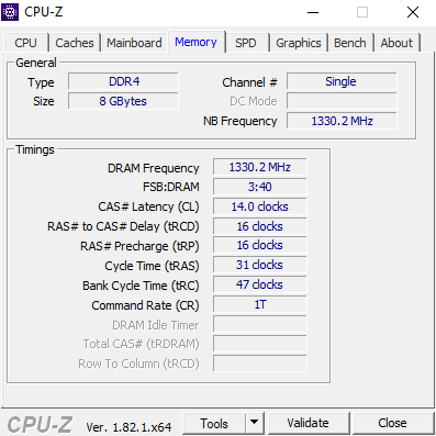

pesquisando no google também aprendi a ver que setou, calculando a Dram frequency x 2 correto?
aqui aparece 1330,2 mhz o que acredito que fecha os 2666
Sim, DDR é double data rating, os fabricantes colocam lá 2666, 3200, etc, mas na verdade operam na metade desta velocidade.
Se tá 1333 no CPU-Z tá correto.
Como ficaram os timings? Posta screen do CPU-Z.
Se quer parar por aí, apenas reduza o vdimm para 1.2 novamente e veja se fica estável. Passe o memtest ou outro programa que estresse a memória.
