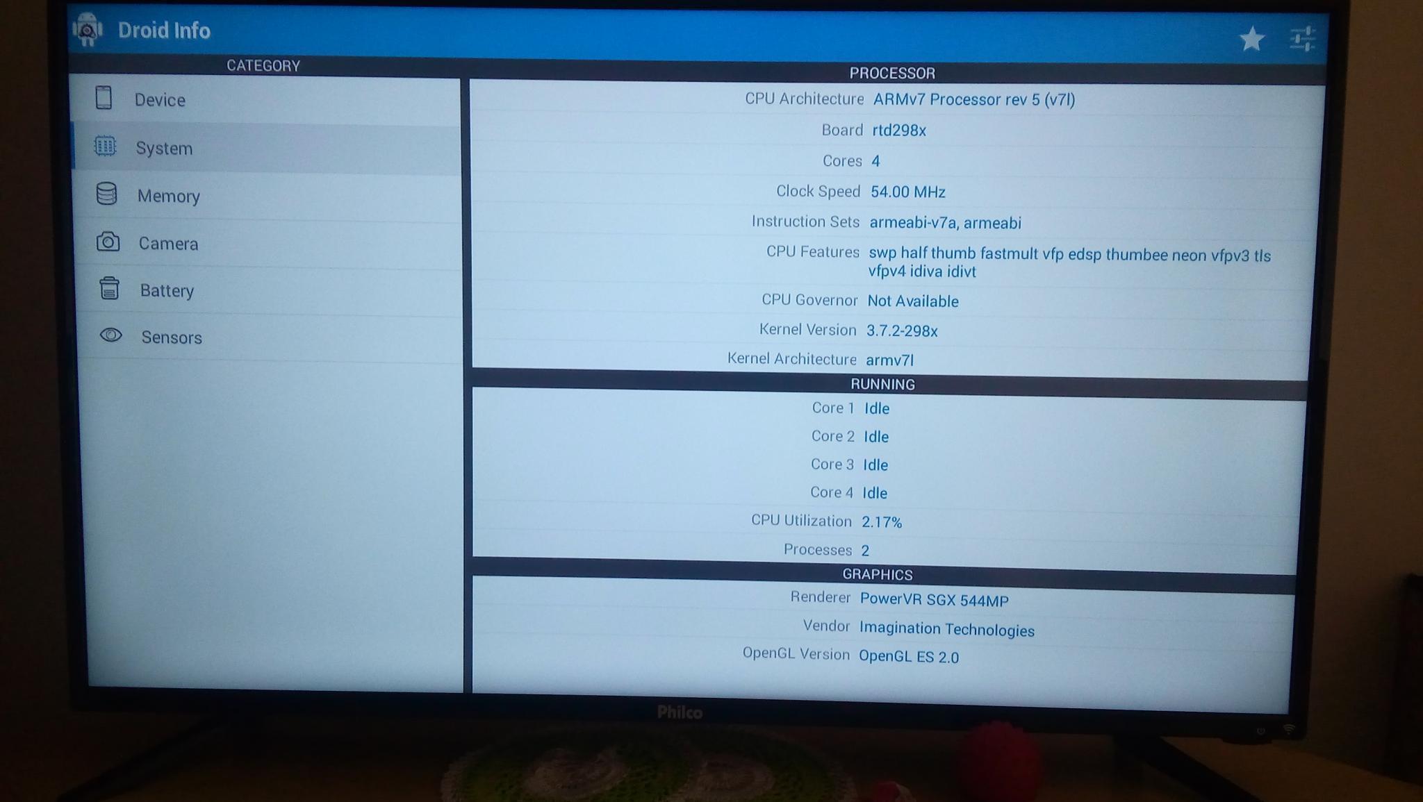

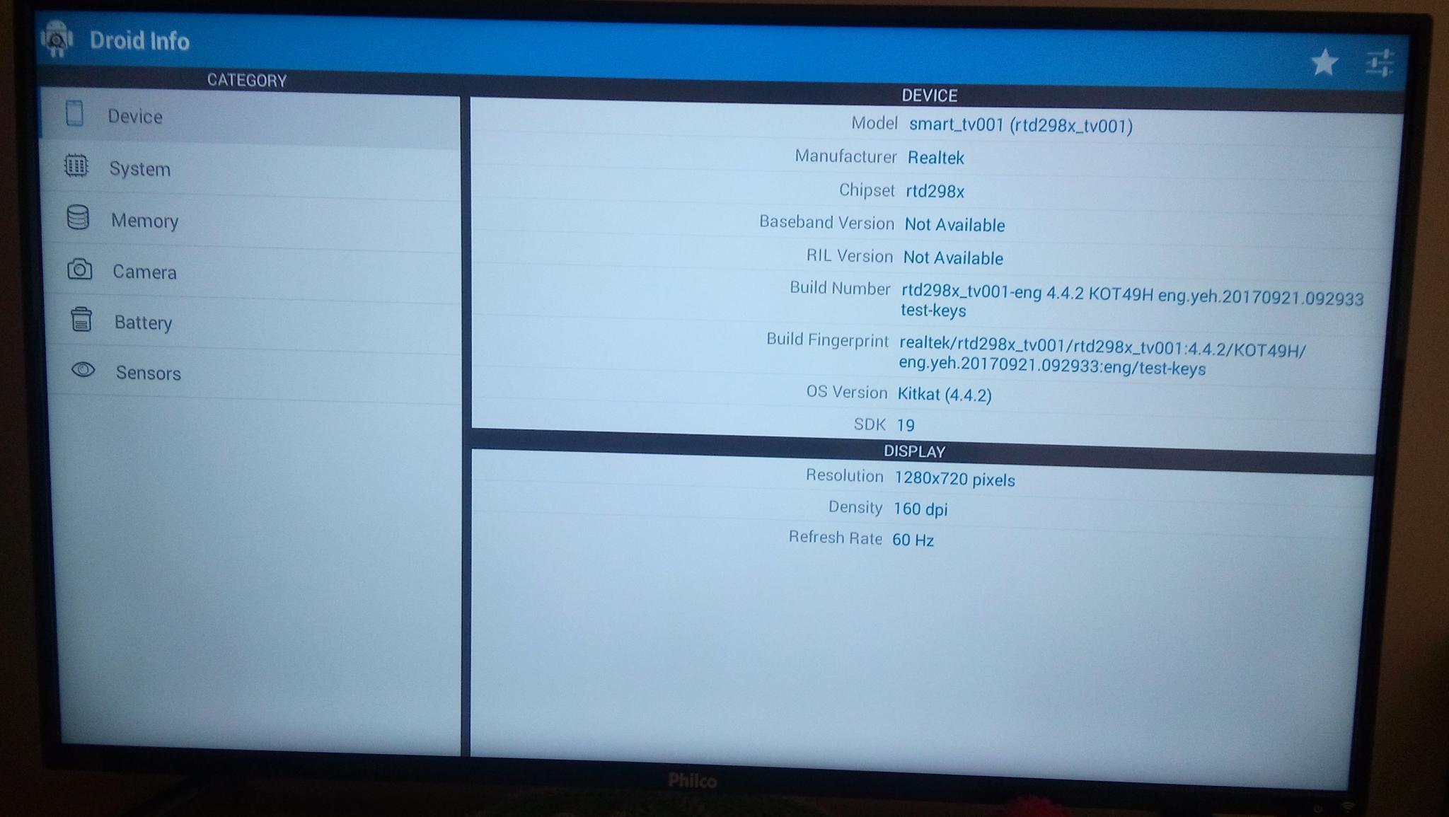

Consegui instalar um app de diagnóstico de hardware e olha os resultados.
Ele reconhece como um display HD 720p, e não Full HD.

Pela última foto, diz que a resolução máxima dela é 1280 X 720, esse é a resolução HD então ela não vai suportar um vídeo em resolução 1080P (Full HD).
Acredito que se você colocar um vídeo em full hd, ela mostrará uma mensagem de "vídeo não suportado" ou algo parecido....

Então Bcpetronzio, fiz alguns testes a esse respeito e a tv reproduz vídeos em 1080p de uma fonte externa, eu executei um video em 1080p de um pendrive.
A imagem ficou melhor que a 1080i da Tv mas acredito que não tenha ficado tão boa quanto em uma tela 1080p, pois ela precisa comprimir a imagem para se ajustar ao display de 720, e isso causa distorção na imagem.
Nos conteúdos que encontrei na internet  diz que esse 1080i na verdade seriam 540p, ja que possui um pixel sim e um não.
