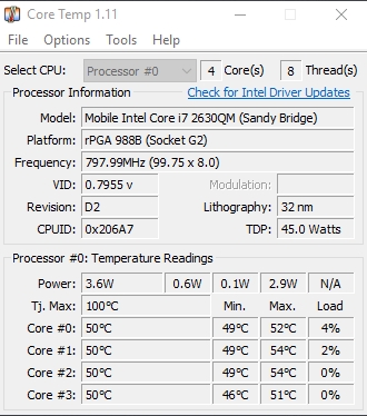

Estou com um problema com o clock do meu processador, sempre que eu ligo o notebook o clock está normal. Após executar qualquer atividade mais pesada, como jogos, ele trava em 797,99 Mhz, mesmo com a temperatura baixa, então não pode ser problema de super aquecimento.
Alguém pode me ajudar?
Imagem:
http://www.youscreen.de/xkxaqgevl31.jpg

Acho que é temperatura sim. Fique de olho nela antes e no momento de abrir algum jogo. Você mostrou um print em que ela está aceitável, mas isso com o clock super baixo.
Exatamente, ela está aceitavel como voce disse, o clock não está só baixo, e sim  travado, nao importa o que eu faça, só reiniciando o notebook pra voltar.
Falei para olhar a temperatura antes dele baixar o clock.
