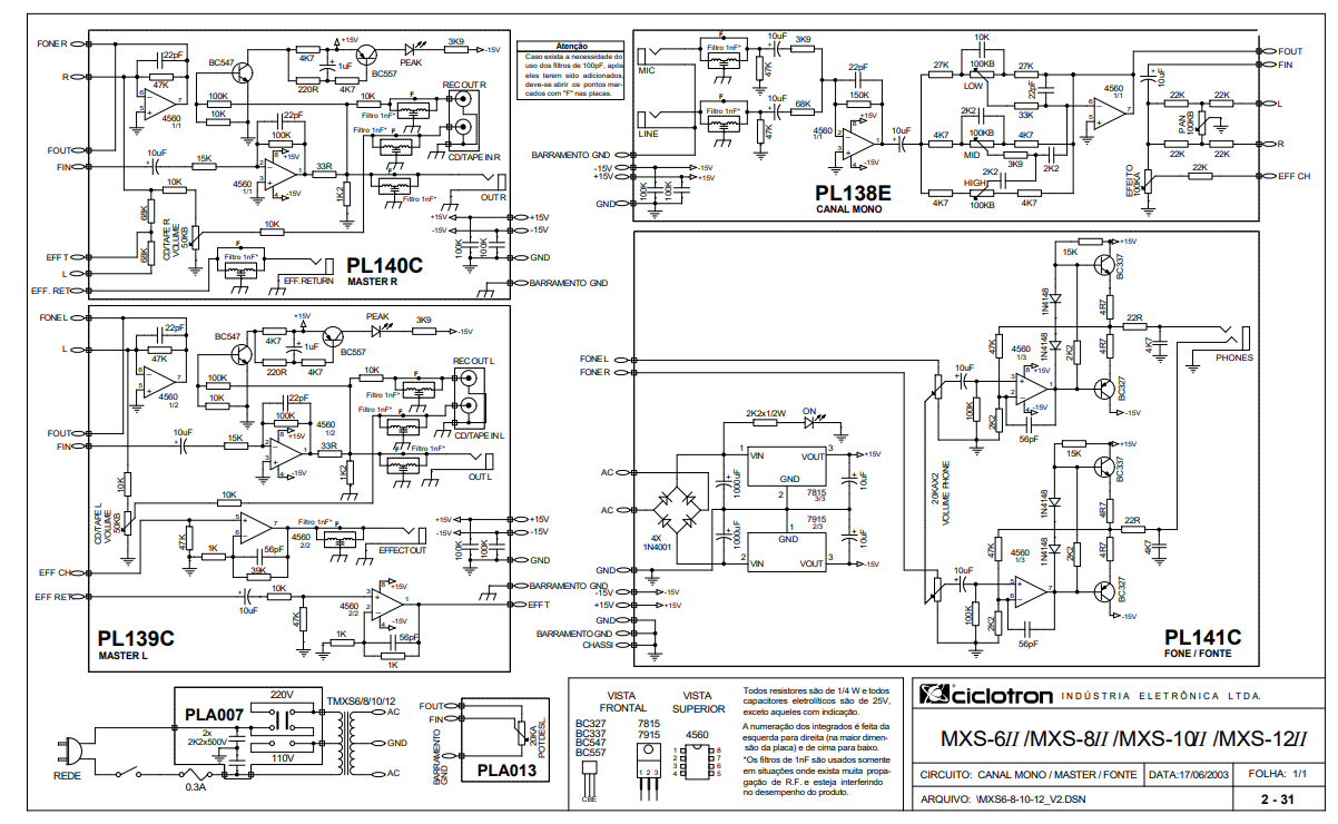

Opa beleza, dei uma olhada no datasheet que encontrei, vide anexo, e o transistor 7915 está dando +18v e -18v, de acordo com esquema deveria ser +15v e -15v, será que ele é o problema então?
p.s.: ele está esquentando mais que o 7815
  • Coordenador
Eles são reguladores, a tensão teria que estar exatamente como marca no corpo dele, o 7915 regula o -15V e o regulador 7815 regula o +15V, faça testes com outro multímetro ou verifique a bateria do seu, a bateria com baixa tensão também provoca erros na leitura de tensão.

Salve galera, valeu Bcpetronzio o problema realmente era no 7915
fiz a troca e após os testes a placa de som saiu audio na mesa e não
queimou, as voltagens estão conforme datasheet +15 e -15
