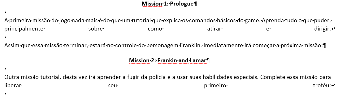

Tenho um texto assim:
Quero deixar assim:
Ou seja, a "quebra de linha" com esse símbolo do ENTER deixa o texto justificado até o final (fica estranho)... quero substituir pelo "P" invertido. Beleza?
Então, sei que o "P" da para localizar usando "^p" (vi na internet) ou "^13" (descobrir sem querer testando).

- Qual código uso para achar o "ENTER", e assim poder substituir por "^p";
- Ou qual outra forma posso fazer para corrigir isso? (sem ser apagar e dar ENTER... quero algo prático).

24 minutos atrás, Edson Luiz Branco disse:
Boa noite, @Simon Viegas
É o ^l (Circunflexo + L minúsculo) e substituir por ^p como você já sabe.
Valeu @Edson Luiz Branco. Muito obrigado
Tentando aqui vi que também funciona com ^11.
Resumindo:
Para o Shift+ENTER (aquele "sinal de Enter"), pode usar ^l ou ^11;
Para ENTER (aquele P invertido), pode usar ^p ou ^13.

11 minutos atrás, Simon Viegas disse:
Resumindo:
Procure evitar usar o ^13 na caixa Substituir Por. Use sempre o ^p. Ele pode livremente ser usado na caixa Localizar (é até necessário se estiver marcado Usar Caracteres Coringa), mas pode causar alguns efeitos colaterais bem estranhos se usados como caractere de substituição, embora sejam quase equivalentes.
Veja, por exemplo, o que diz um dos grandes MVP's especialista em Word (Graham Mayor) no artigo Finding and replacing characters using wildcards:
"If you use ^13 in a replace string, invalid characters, that look like paragraph marks but aren't, will be inserted – so beware!"
