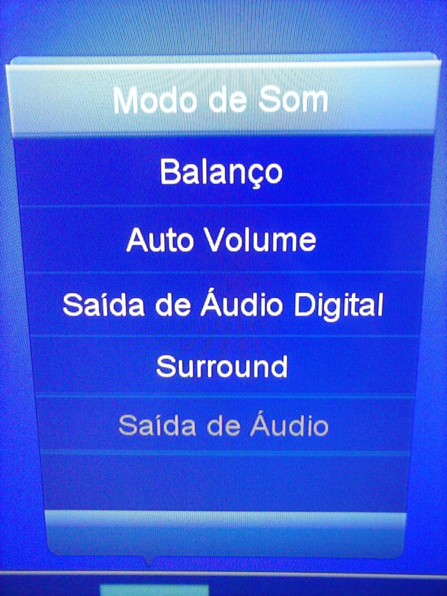

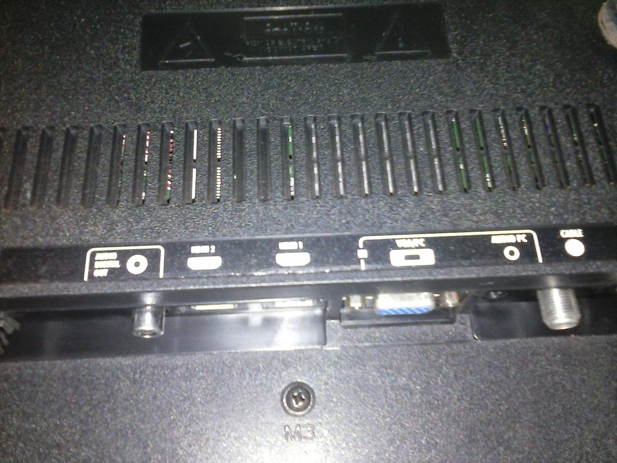

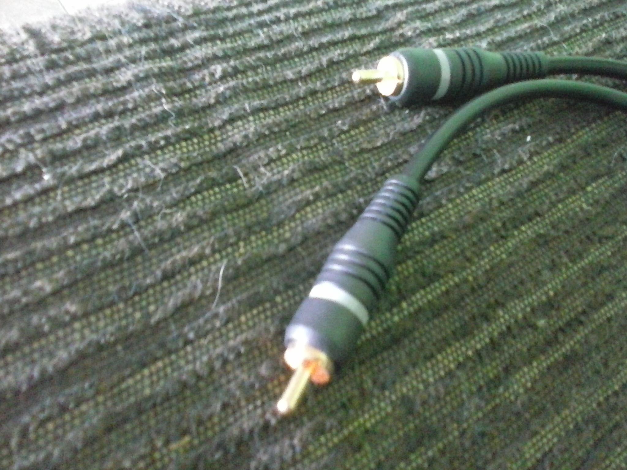

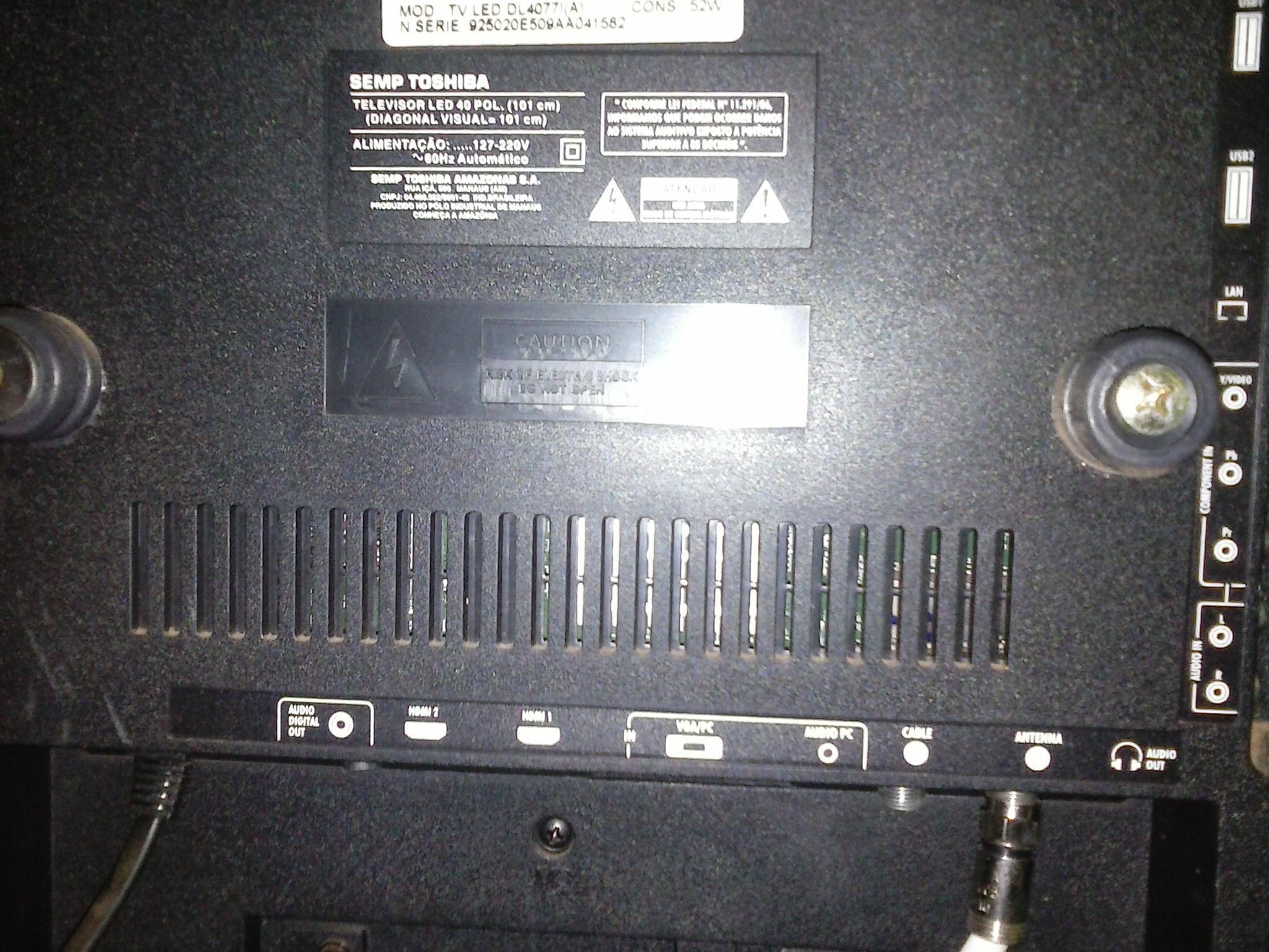

Estou usando esse philco pht660n com entrada coaxial digital, comprei o cabo coaxial, e conectei na entrada digital de audio da TV, mas não consigo mudar a saída de audio porque a TV não deixa selecionar, alguém tem alguma explicação?

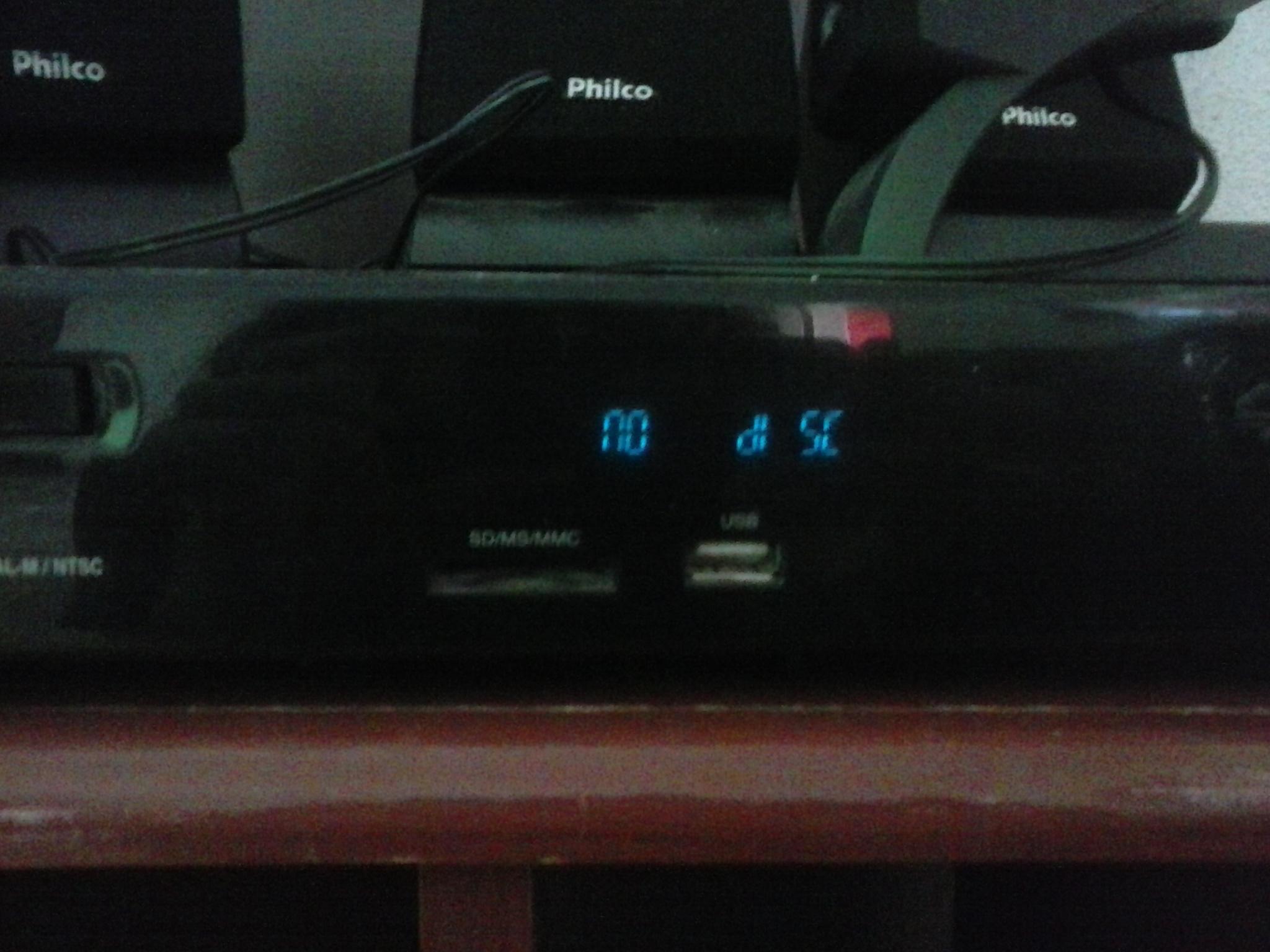

Eu também tento mudar para Coax no HT mas não aparece a opção.
TV: TV LED DL4077i(a)
HT: Philco PHT660n

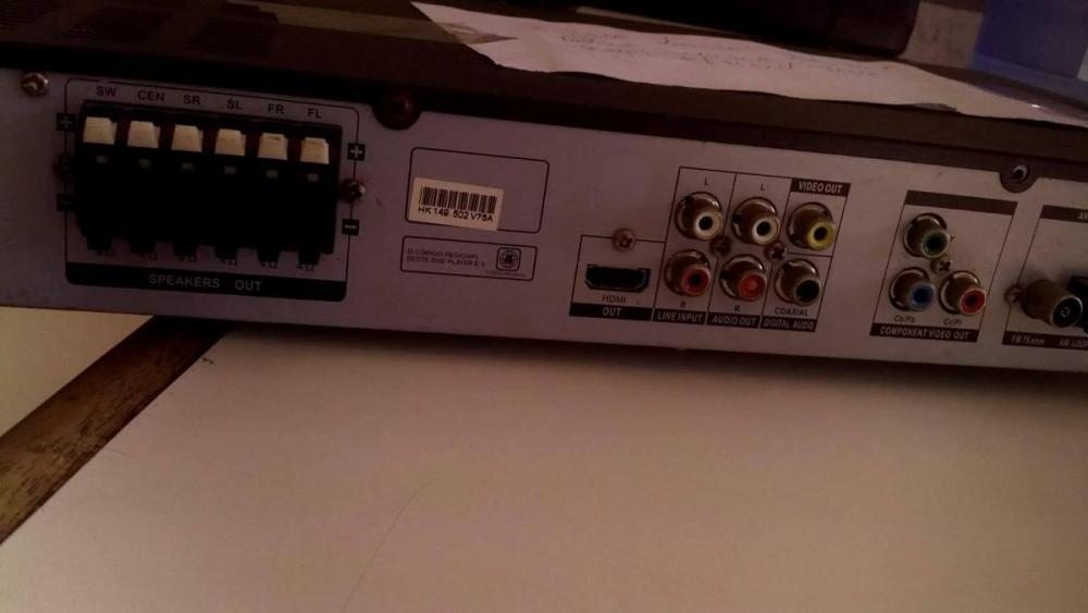

Tem que verificar no manual do Home se essa conexão coaxial é realmente um entrada!
Acredito que no Home também seja uma saída digital!.
Sim, esse era o problema, pesquisei o manual na internet e descobri que o Home não tem entrada somente saída.
No manual está dizendo para conectar o Home em um amplificador.
  • Coordenador
Uma solução seria você ligar a saída de fone de ouvido do TV, na entrada RCA do Home, é a que fica logo ao lado da saída HDMI do Home...
Mas ai a qualidade de som não será 5.1, será só estéreo...
