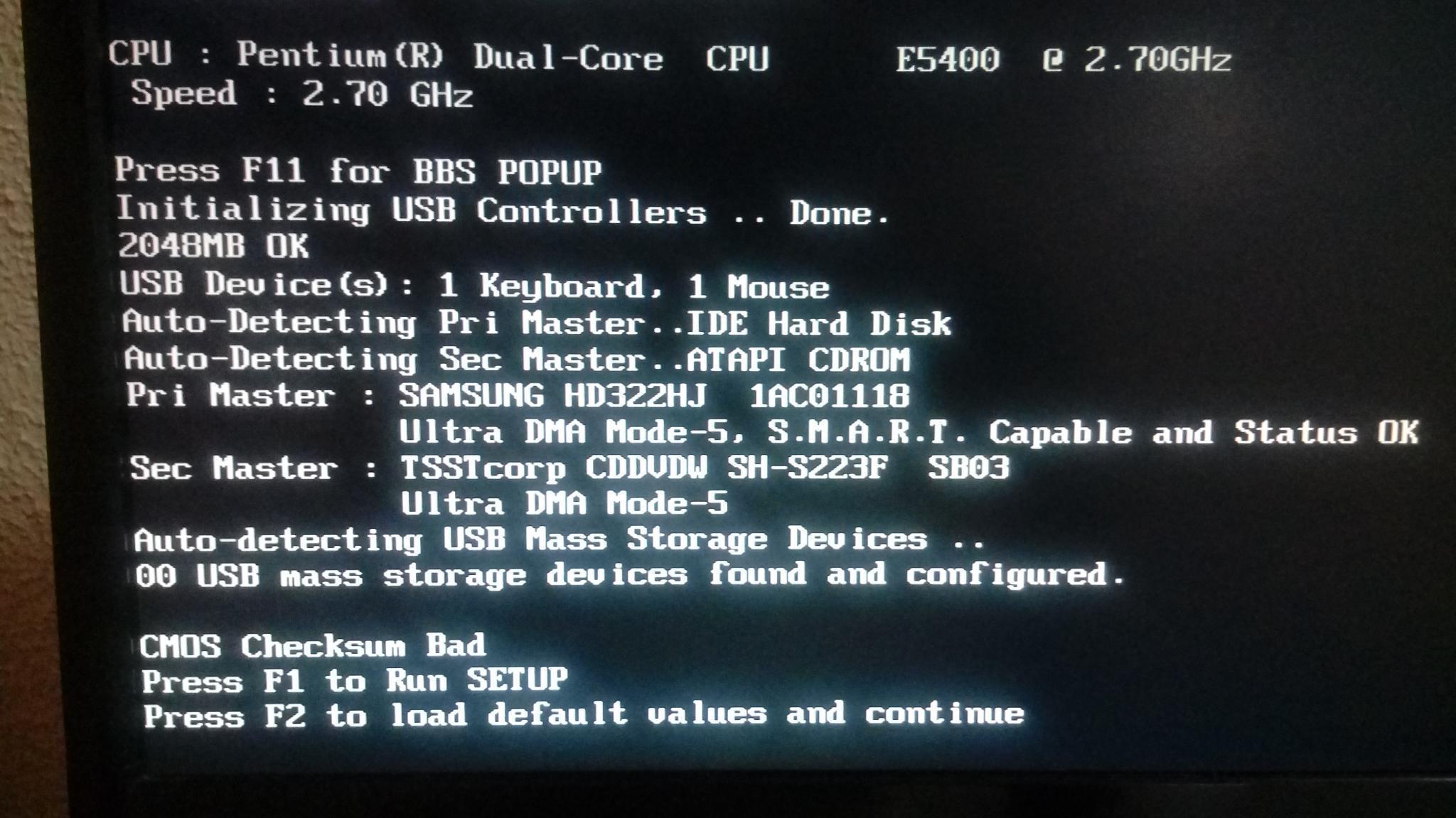

Bem amigos, sou novo aqui no site. Estou com um problema no computador após troca de bateria. Toda vez que ligo o mesmo pede para apertar F1 e aparece esta mensagem para abrir a tela, quando abre a hora está errada. Meu computador é do ano de 2011. Desde já agradeço a atenção!

Vocé deve selecionar:
F2 como mostra na sua tela preta  ou - Load optitimized Default-
Que dar a mesma coisa.
Depois a baixo na tela azul:
-Save & exit setup-
Acho que vai funcionar, agora caso persista, acho que é a bateria "redondinha" que não esta segurando as configurações. Para resolver só trocando por outra.
Espero ter ajudado...
Obrigado amigo.vou fazer e volto a dizer se resolveu! Meu amigo quando aperto F2 ele vai direto para inicia Windows.
Olá...
Deixe a configuração do seu pc para eu tirar uma dúvida do Chip EEpron Bios.
Acredito eu que ele talvez esteja com sujeira ou mal contando, ou com defeito mesmo.
Apois as config da placa eu indico o ponto do chip para ser retirado, limpo e recolocado no mesmo lugar. Esse fato esta devido ao erro "ECMOS checksum Bad" que pode esta relacionado ao chip.

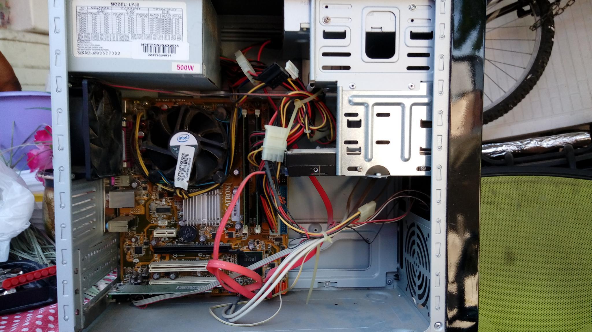

Vou passar um exemplo na foto á baixo do chip EEpron Bios. Depois você tira um print de sua placa.:
Eu recomendaria um técnico, mesmo simples de fazer, não erre à posição, ao repor o chip.:
