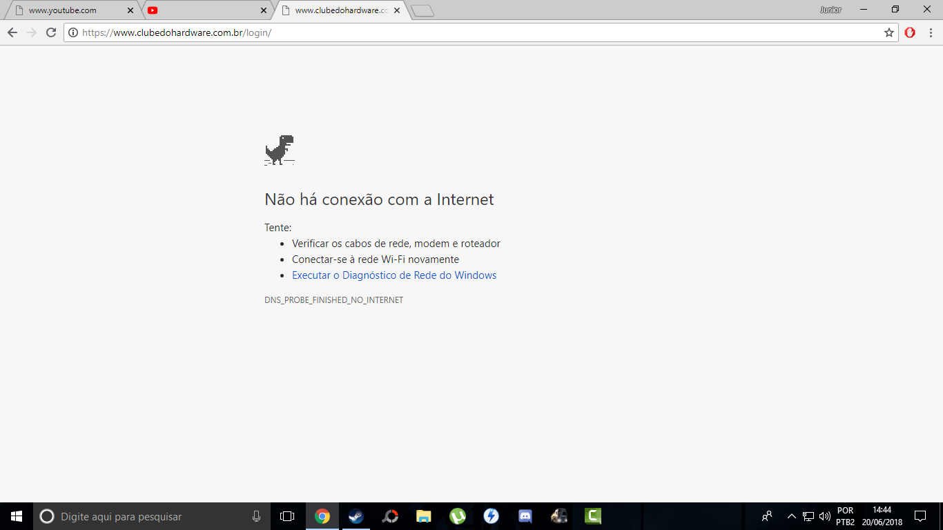

Desde ontem vem acontecendo um problema com minha internet, eu usei a internet pela manhã e ela funcionava normalmente, fui para a escola e após chegar e ligar o computador, percebi que a internet estava caindo o tempo todo e enquanto funcionava a internet ficava mais lenta que o normal. Nos dispositivos, toda vez que a internet cai o wifi desliga. O navegador acusa alguns erros de DNS como na imagem abaixo:

@7u7 Qual seu modem?
Quando a internet cai, apenas a luz do wifi apaga? a adsl ou internet apagam também?
Então, eu fui verificar isso no modem mas como o modem fica um pouco alto aqui eu tive que pegar ele, mas ele acabou desligando pois o cabo de força dele está folgado (a Oi já colocou o modem assim). Após demorar quase 2min para ligar, a internet parou de vez e fiquei um dia e meio sem internet, ligamos para Oi porém ela estava cobrando R$ 20,00 mensais para enviar um técnico (um absurdo, já que anteriormente eles mandavam o técnico sem cobrar nada) então fui obrigado a mexer no modem. Resetei ele umas 2/3 vezes, consegui reconfigurar pelo celular mesmo e a internet voltou, muito mais lenta que antes, cai direto por "problemas no DNS" mas voltou. O modem daqui é um Technicolor TD5137.
Utilizou qual usuário e senha de provedor?
Qual sua velocidade contratada? qual o resultado do teste do fast.com?
