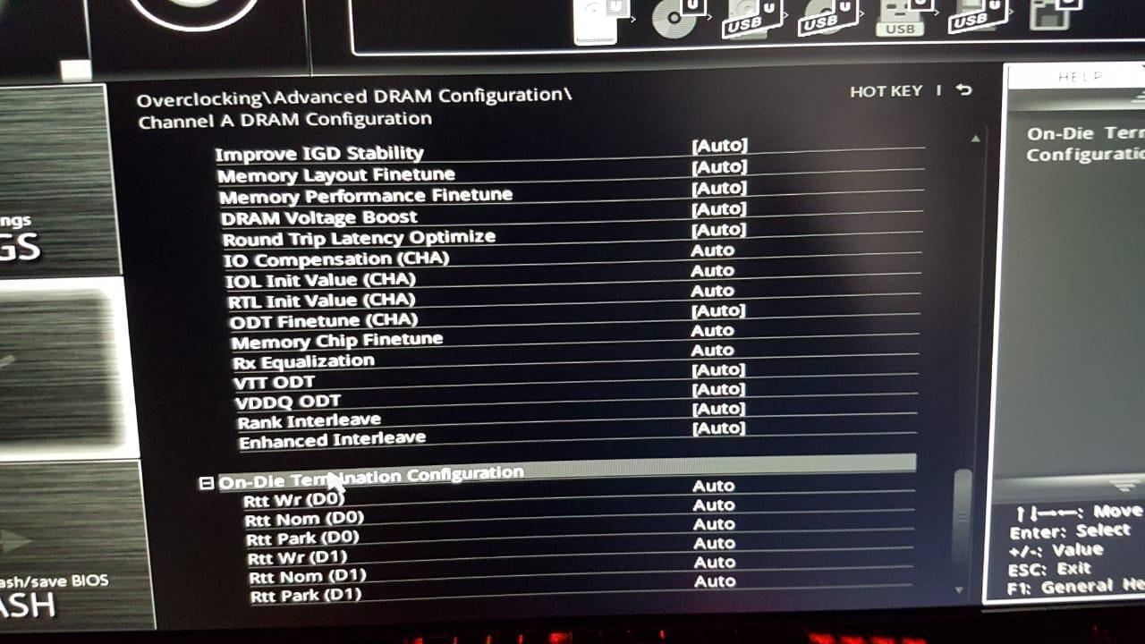

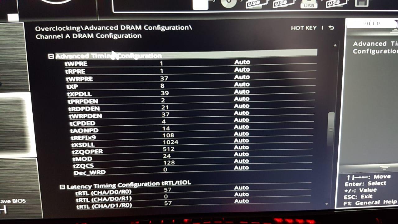

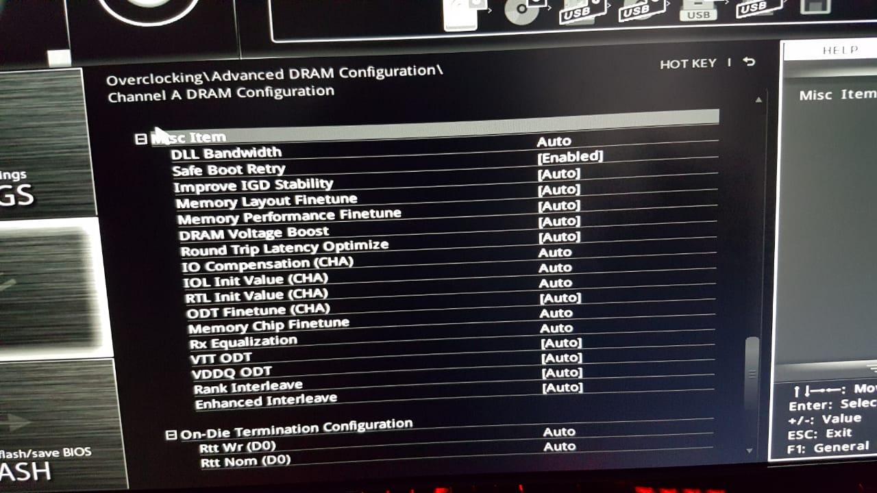

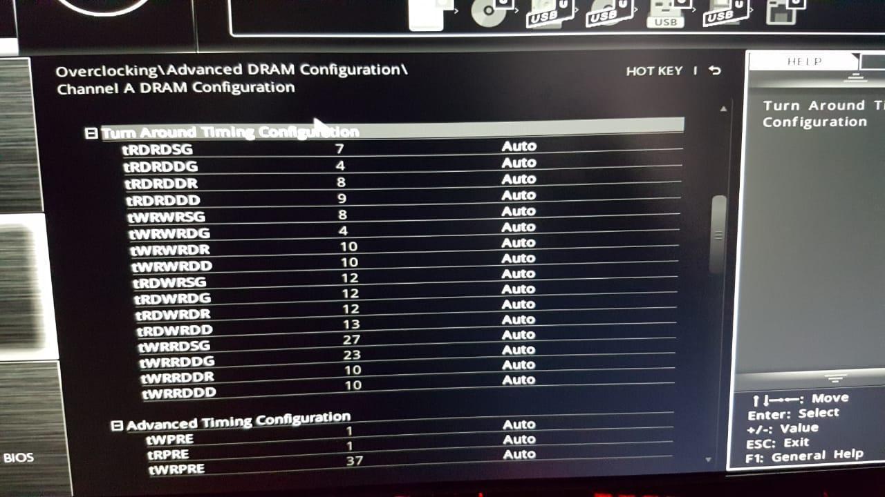

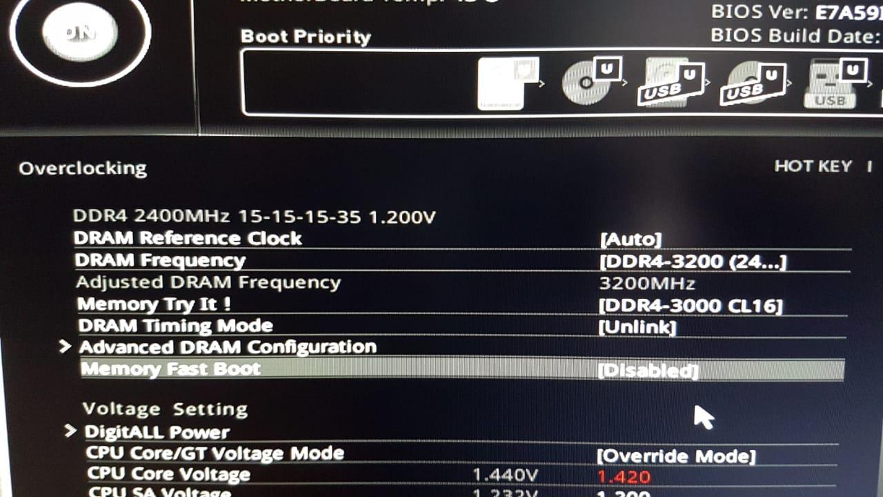

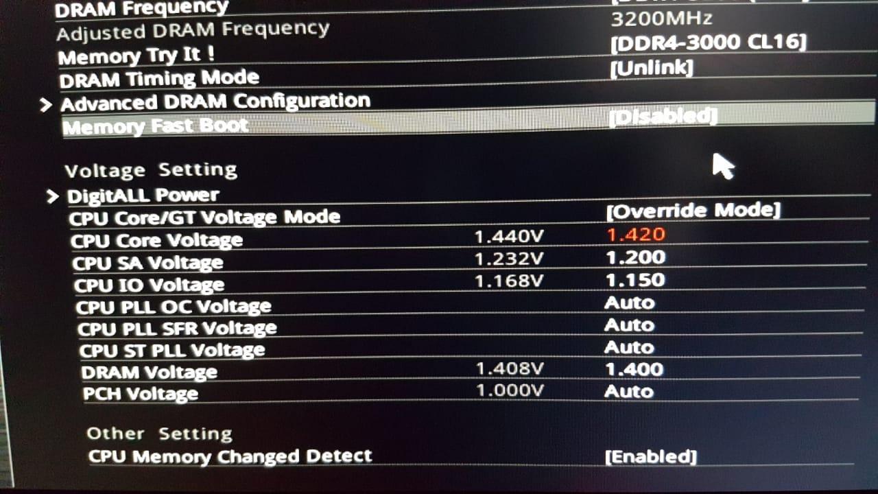

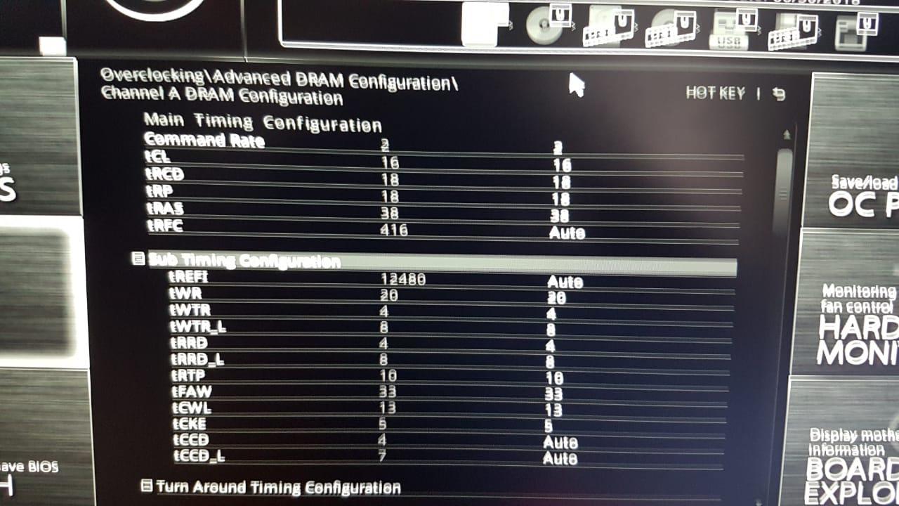

Olha cara como eu disse o overclock foi feito baseado nos profiles já pré-configurados da mobo MSI Z270 SLI PLUS. Porém fiz um esforcinho e tirei umas fotos aqui da BIOS... a maioria das opções está em AUTO.
717508904_WhatsAppImage2019-02-22at13_25_52.thumb.jpeg.1137ea096390a1e52bc7aded2ceeb3ee.jpeg498563868_WhatsAppImage2019-02-22at13_25.52(3).thumb.jpeg.54d18e738eabdc014c60cb91ee8d53ef.jpeg704011995_WhatsAppImage2019-02-22at13_25.52(2).thumb.jpeg.73024b6f1106632edee6dab6e89cd874.jpeg1854705748_WhatsAppImage2019-02-22at13_25.52(1).thumb.jpeg.f52730817bd790b828fb5c101379fe0c.jpeg1043238828_WhatsAppImage2019-02-22at13_25_51.thumb.jpeg.1ee51ee154bc40b7189b511ce6b19fe0.jpeg1997489551_WhatsAppImage2019-02-22at13_25.51(2).thumb.jpeg.82934b4f9c9611db7e32d308b0bf1349.jpeg685279854_WhatsAppImage2019-02-22at13_25.51(1).thumb.jpeg.519be231a6b9ac88ed98ee31106bddf7.jpeg
OBS: Esta configuração é a que uso no dia-dia. Diferente do tópico que está a 3333MHz, aqui estou usando a 3200MHz.
