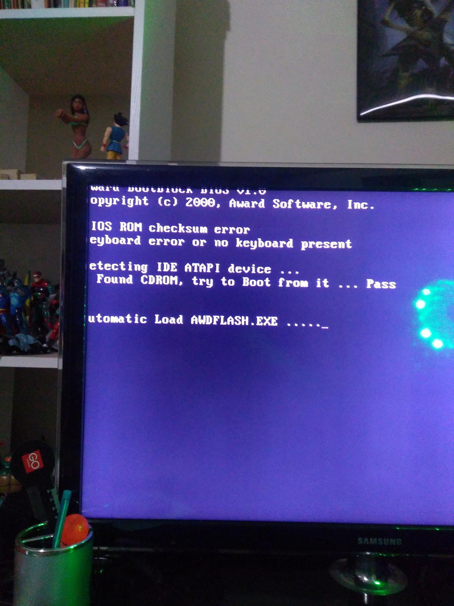

As placas de vídeo antigas estavam dando problemas e hoje comprei uma gforce GT 420 (não uso para jogo, o que mais utilizo é navegador e Excel). Depois de instalar a placa de vídeo, começou aparecer erro BIOS ROM checksum error (segue foto abaixo)

Olá, esse erro do BIOS tire a bateria da placa-mãe por uns minutos, com o PC desligado da tomada. Mas tem erros de teclado ausente e HD não detectado estava assim mesmo?

Ontem ela começou com esse tipo de situação mas depois inicializou.
Achei o disco da placa-mãe e coloquei para dar boot conforme na tela da imagem acima. Agora ela fica na tela conforme imagem em anexo. Já faz alguns minutos que está parada nessa tela. Acha melhor desligar ou espera finalizar?
muito obrigado pela ajuda!
agora, Ricardov disse:
Vish, tá regravando o BIOS. Aguarde terminar, não desligue! Procure o manual da placa-mãe.

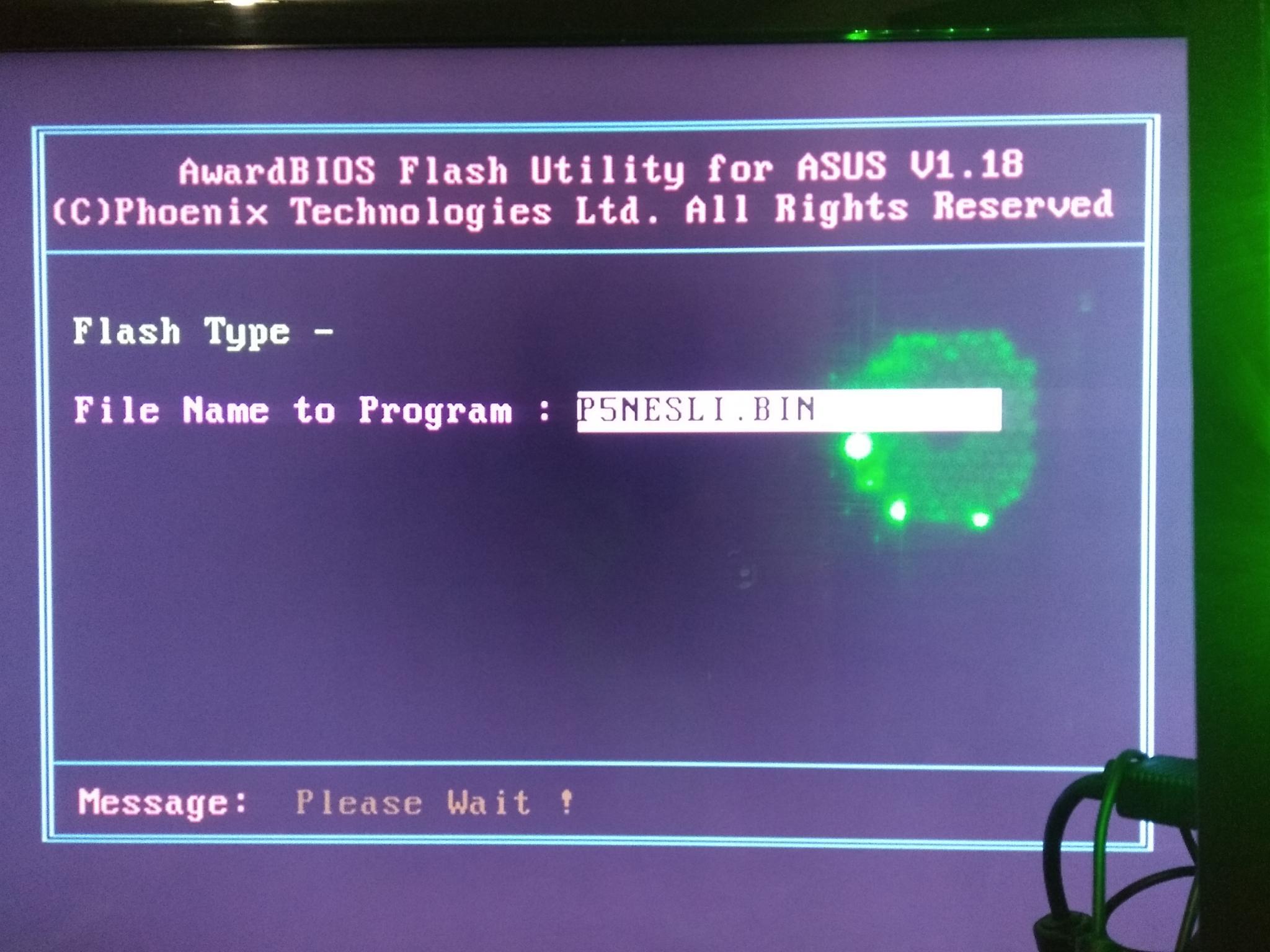

Ricardo bom dia! Aparentemente foi pra Jesus a placa-mãe....
Continua na mesma tela desde ontem a noite. Verifiquei manual como orientou, percebi que na tela, onde está escrito flash type, deveria aparecer alguma descrição da memória e no meu caso, está em branco. Será que existe alguma possibilidade de recuperação?
Obrigado!
É possível regravar ou substituir o chip do BIOS. Procure uma assistência especializada. Também veja se a placa não tem capacitores estufados ou vazados, como é antiga pode ter algum problema dessa natureza. Antes de procurar a assistência refaça o procedimento de gravar o BIOS exatamente como indicado no manual. Vai que passa, mas é por sua conta e risco.
