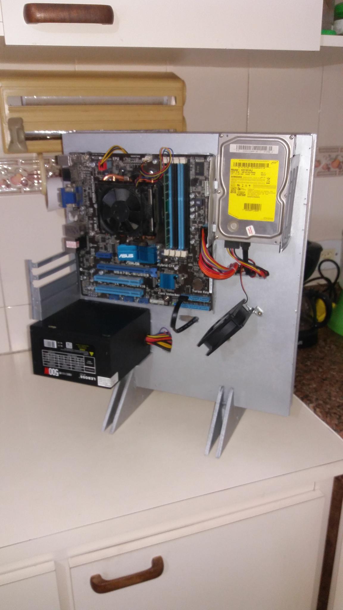

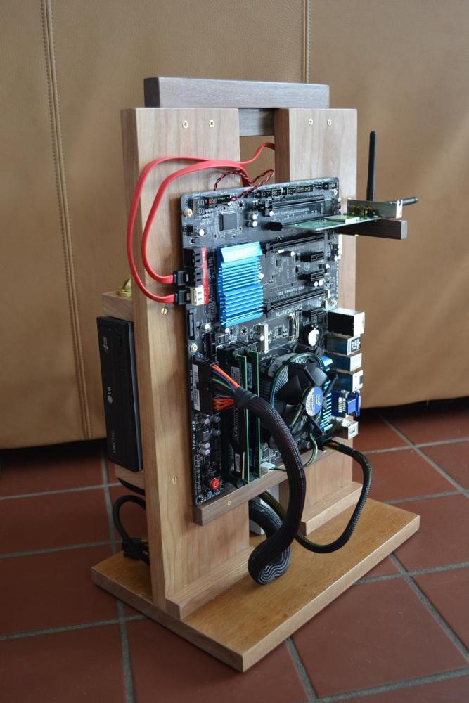

 Pessoal estou pensando em fazer um casemod todo vazado, com madeira e algumas partes de um gabinete velho (como a chapa para fixação da placa-mãe).
  Vi esse projeto da imagem e achei muito interessante, queria fazer algo parecido porém com aquele "acrilico" transparente para protejer contra qualquer coisa que possa bater diretamente nos componentes da maquina... vocês achar que daria certo? ou sofreria com super-aquecimento da maquina? lembrando que vou fazer as partes que esquentam a maquina com a madeira vazada atrás, por exemplo, o chipset da placa-mãe e a parte atras do processador...
 queria fazer uma coisa legal e sei que gasta pouco, pois montei umas caixinhas com custo minimo, mas to com medo pelo fato do aquecimento...

Tem problema com aquecimento não. Se o cooler do processador estiver funcionando certinho não há problemas.
Como é aberto, o ar quente sobe e vai embora.

nao vai haver problemas com concentrar calor na madeira? Vou usar mdf pois é a mais em conta... mesmo que faça a parte do processador e chipset da placa-mãe vazados, não corre o risco mesmo? Estou meio receoso, mas com muito vontade de fazer o projeto.... Fiz uma montagem bem zuada de como pretendo deixar kkkk e não sera só esse tamanho o hd placa-mãe e fonte vão ficar tudo na frente.... mas mais ou menos dessa forma....

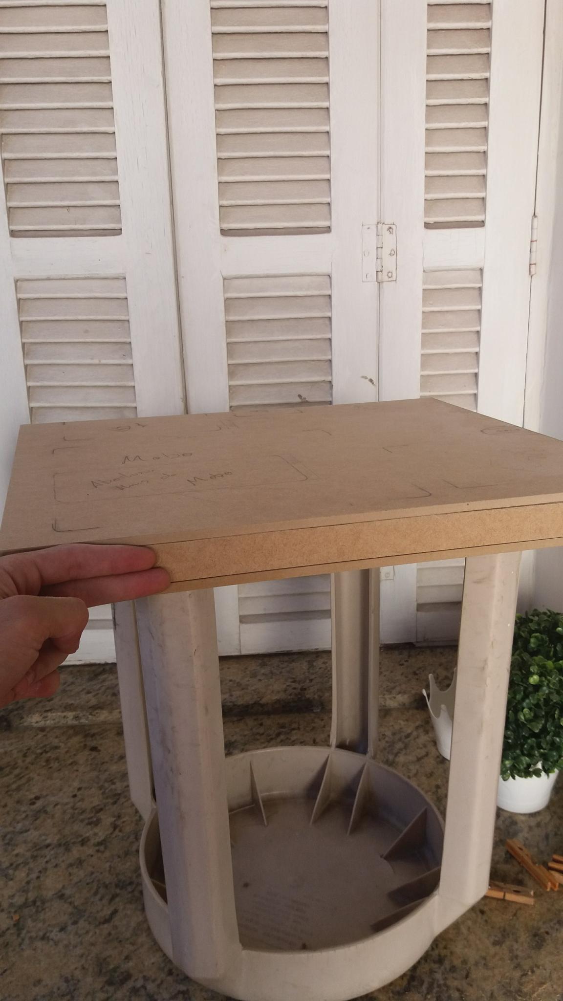

Vocês acham que uma chapa de mdf de 6mm é muito fina para utilizar? Vou fazer os pés também do casemod, pretendo fazer algo bem trabalhado, algo bem proximo mesmo a esse da imagem, porém com praticamente tudo na parte da frente e não só a placa-mãe...
Pega fogo não. Longe desses componentes esquentarem e queimar a madeira.
Acho 6mm meio fino. Mas não sou especialista no assunto.
O cara da foto aí exagerou nos fans.
Pra você ter uma ideia. Veja os gabinetes abertos da thermaltake Core P4, P5 e P7. Nem tem fans pra placa-mãe. Só fans pra radiador caso coloque Water cooler ou pra resfriar os HDs que ficam atrás fechados.

eu que exagerei fiz a montagem só pra ter uma ideia, de repente 3 fans ja atenderiam muito bem se dividir direitinho... vou ver se arrumo uma de 9 ou 12mm que é mais grossa e vai ser mais fácil de fixar ela... vou mandando os proximos passos ai caso queiram acompanhar.... valeu as dicas ai galera...

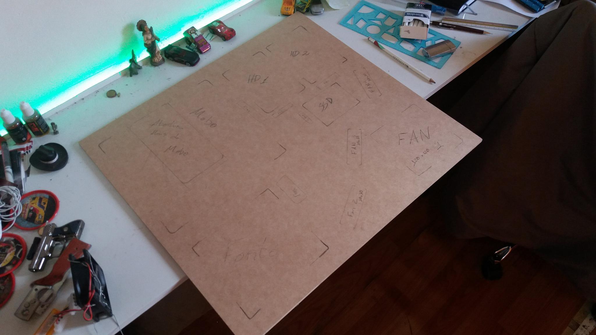

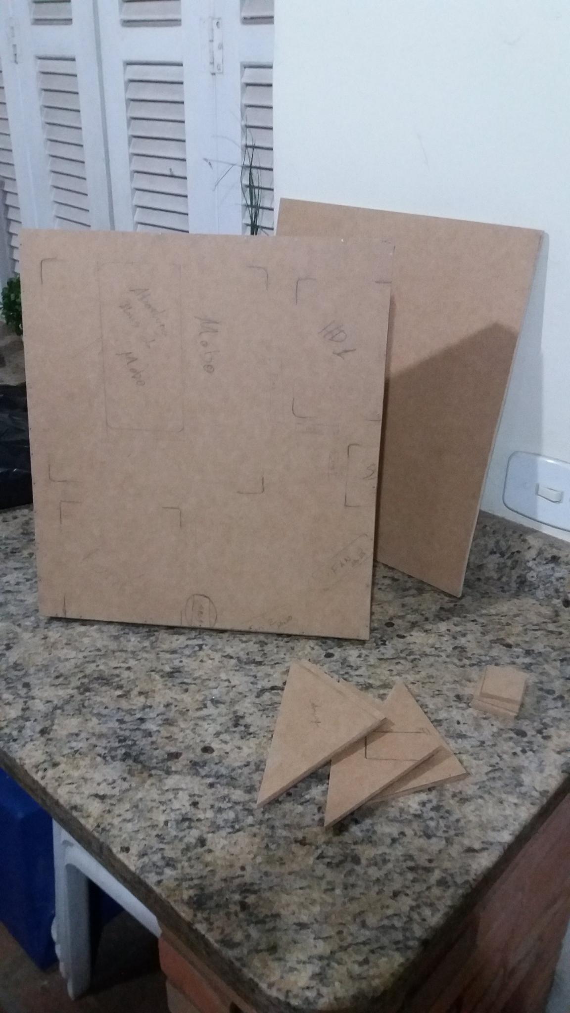

O MDF e o acrilico foram faceis de encontrar, vou comprar o mdf amanha provavelmente para ja começar a fazer os desenhos.... O que ta difícil mesmo encontrar, é o painel frontal com USB + FONE E MICROFONE + POWER E RESET, e suportes para hd, de ssd tem um monte... tem alguma dica de onde posso encontrar? e aqueles suportes cilindricos para o acrilico...
Mais ou menos como pretendo deixar, ainda vou fazer a parte traseira com outro MDF, e colocar um painel frontal, botao power e reset e os fios nessa parte, a ventoinha virada para a madeira é para ventirar a parte interna do gabinete (não sei se é necessario) mas como eu vou fazer um buraco em baixo do processaador e do chip da placa-mãe e em baixo dos HD's/SSD acho que isso pode ajudar a manter uma temperatura estável... e vou ter mais 3 coolers virados em direção a placa-mãe, um virado mais para a placa de video, outro para a placa-mãe e processador e outro na frente dos hds/ssd... essa é a minha ideia, ficou um pouco grande, talvez eu reduza alguma coisa, se reduzir mando novamente....

vou procurar em uma loja de ferragens, estou terminando de montar o esquema das madeiras, amanha tenho que ir a um marceneiro para pedir um corte especifico que nao pode ter erro que serão as bordas com 2,5 cm... ai vou comprar o painel frontal, botão power etc... vou deixar primeiro o case pronto para depois montar com os componetes... se sair do jeito que to imaginando vai ficar top... e eu reduzi o tamanho, estava muito grande com 50x55.. vou deixar 40x45 onde esses 5 cm de sobra serão para ter espaço para o pézinho sem atrapalhar o acrilico/vidro frontal....

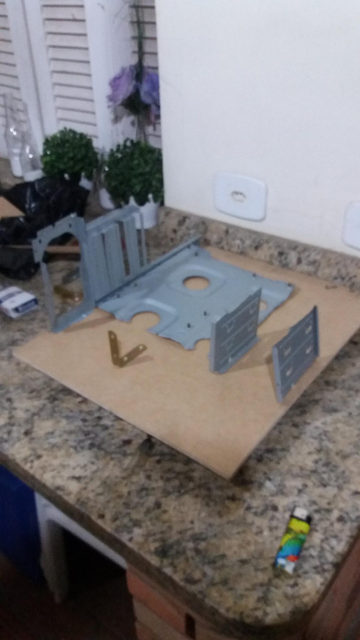

Hoje descolei um gabinete, e fiz os cortes para adaptar, ainda nao consegui definir muito bem como vou posicionar o HD e SSD, por enquanto fiz um corte com suporte para 2 HD's, e pretendo fazer o mesmo com o suporte para SSD...
 Provavelmente no fim de semana vou lixar as partes metalicas para tirar os excessos, unir as partes que serão unidas, fazer os furos finais na madeira... e deixar pronto para receber o painel frontal antes da pintura..
 Estou me virando com o que tenho, pouquíssimas ferramentas, usei uma tesoura de jardineiro para cortar os metais, vou usar uma furadeira com uma lixa para lixar os metais e tambem a madeira antes da pintura...

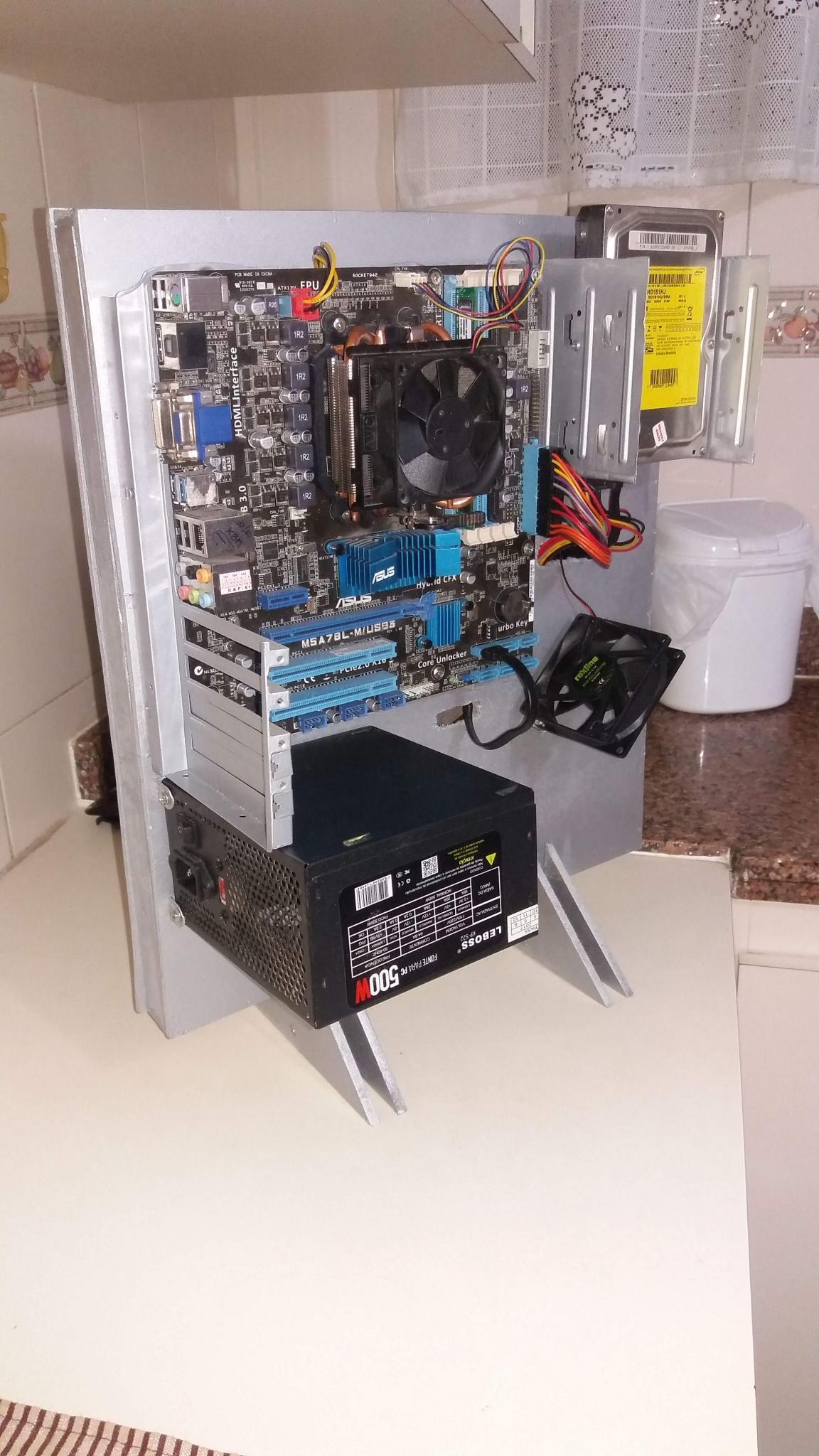

Salve galera a parte mais importante ta pronta.... falta só o painel frontal e o acrilico....
 Teste de temperatura em office foi OK, minha placa de video ta chegando pra eu testar em games...

 segue fotos...

 Obrigado pelo elogio, estou deixando o computador basicamente em baixo da janela que é onde posso controlar o calor do sol para nao ficar direto no gabinete,
 coloquei um cooler para mandar ar de baixo para cima ventilando placa-mãe, processador e video.. e um cooler para tirar o ar quente do processador... Notei que a temperatura do processador subiu em 4º pois o cooler que ficava de frente para o cooler do processador saiu, mas a placa-mãe em compensação diminuiu em 5º...
 Mas rodou legal fiz um teste no GTA V a temperatura se manteve em 68% (Creio que seja bom, pois meu core 2 quad ficava em 62% e o TDP era muito menor, sem contar que AMD aquece bem mais).
 Faltam algumas coisas ainda para dar acabamento, como coolers com LED, painel frontal, acrilico transparente, mais por questão de estética, só que isso vou fazer aos poucos... acabei montando nas pressas o gabinete pois vendi o outro PC e precisava de um lugar para ligar o novo... mas ta top
