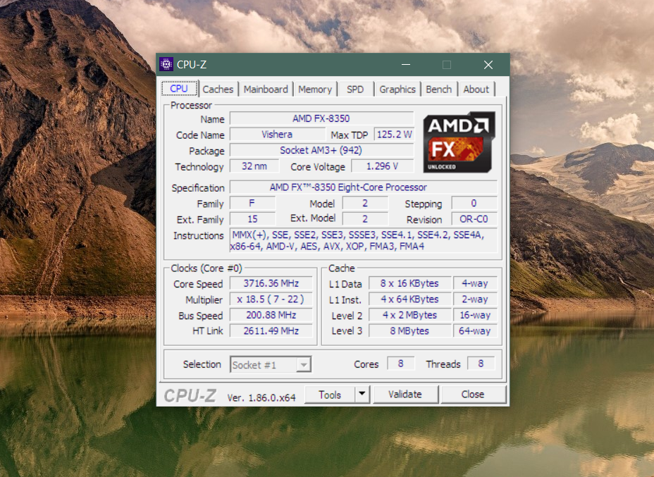

Boa tarde pessoal, gostaria de esclarecer  uma duvida com vcs. Nessa imagem podemos ver que o Máximo TDP dele é de 125W, mas no programa de monitoramento HWInfo aparece ele sendo utilizado 44W PORQUE?
Outra coisa é eu abaixei o CLOCK dele de 4.0 pra 3.7 (multiplicador de 20 para 18,5) e o vcore de 1,36 EU TIREI 0,75. Queria saber se tem algum problema. Fiz isso pra esquentar menos por ainda nao comprei um Water Cooler. Outra coisa tb é o VCORE VID, o que é? Parece q ele nao mudou em relação ao VCORE.
Abrs.
@jeffregis1 Vcore VID é o vcore padrão da CPU.
Sobre a informação do Hwinfo, ele está dando uma perspectiva de consumo da CPU (não considero muito precisa).
Sobre diminuir o clock e o vcore: ficou estável? se sim, não tem problema (considero também desnecessário, o próprio cool n quiet faz isso muito bem).

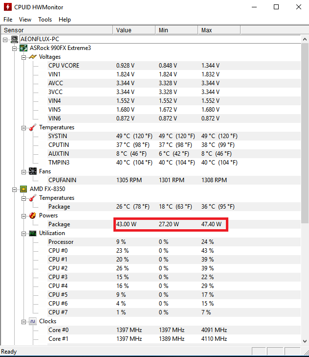

Minha duvida mesmo é porque não aparece o uso real de Watts no HWINFO, so chega até 44w.
7 minutos atrás, jeffregis1 disse:
É normal, eu penso que ele apenas gaste apenas o necessario conforme o uso .. veja o meu que ronda quase o mesmo que o seu.
10 minutos atrás, aeonflux513 disse:
Boa. Achei que tivesse algo de errado com o meu.
