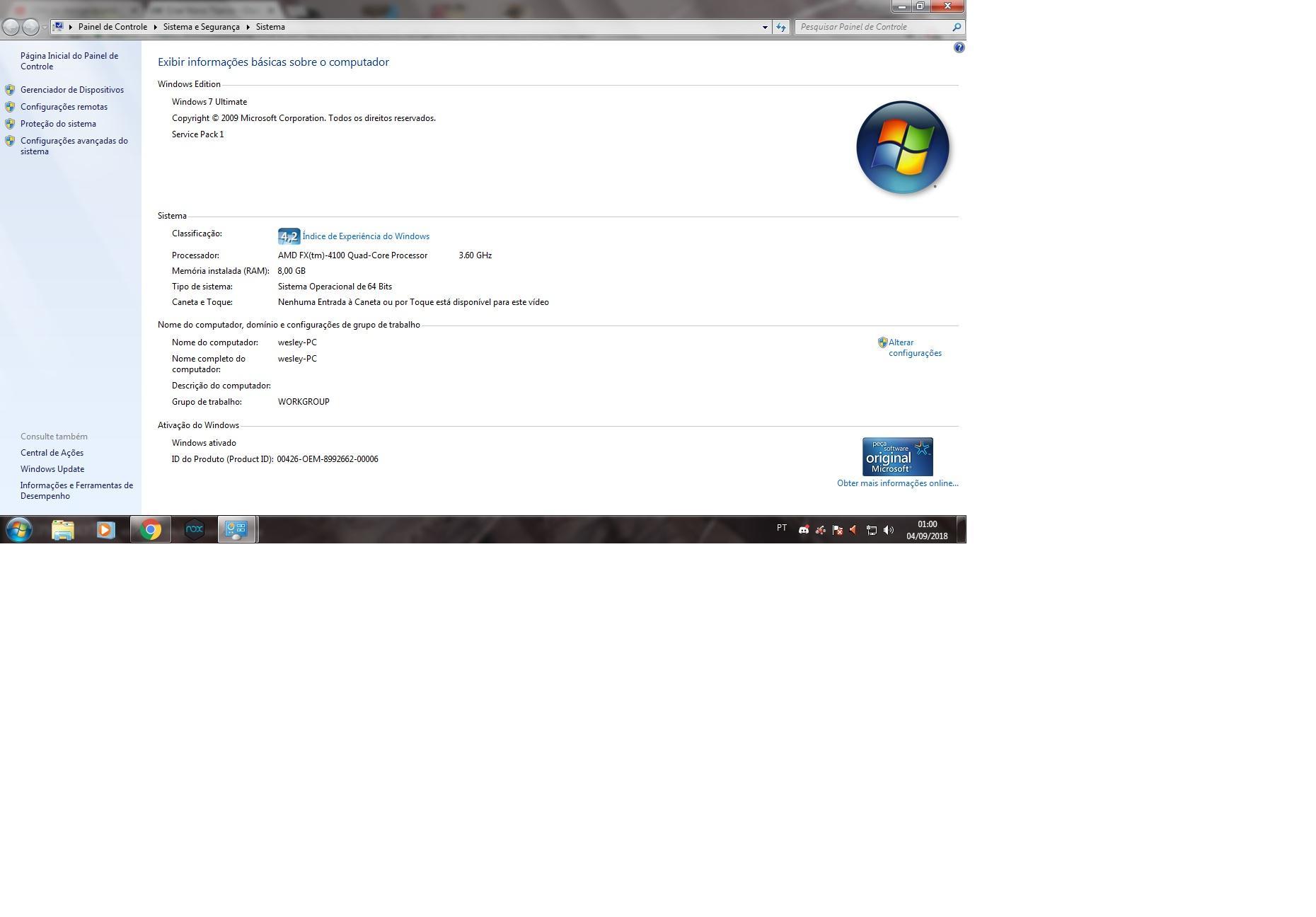

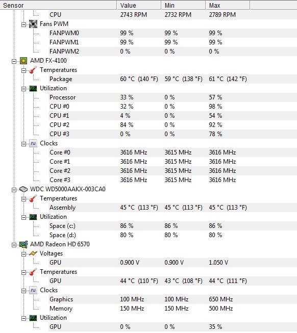

boa tarde pessoal e que eu queria a ajuda de vcs ou melhor opinião de vcs meu pc vem desligando sozinho + só quando eu jogo jogos "pesados" tipo lol ,dota 2 e mais tb teve vezes que ele desligou simplismete de eu estar vendo videos + esse nao e constante ou melhor aconteceram pouquissimas vezes eu ja troquei  a pasta termica ja limpei meu pc e o problema persiste
processador fx 4100   3.6
memoria 8 Gb
video radeon 6570
placa-mãe GA-78LMT - sp2 f3
HD 500Gb
fonte 500w mais eu nunca troquei ela
o computador tem uns 5 anos
HWMonitor.txt

realmente eu vi aqui agr minha fonte e de uma marca desconhecida me lembro que na epoca que montei o pc eu dei um papel anotado a minha mae com todas as peças nao pude ir pessoalmente pois estava em outro estado ai provavelmente o cara usou de má fé com ela. mais ela nao dava problema se tiverem alguma outra dica de outro problema que possa ser fico agradecido , tem uma cois na placa-mãe que sempre fica acima de 55 graus gostaria de saber o que é pois nao consegui identificar TMpin1 ai ela esta em 70 pois eu estava extressando o pc pra testar
