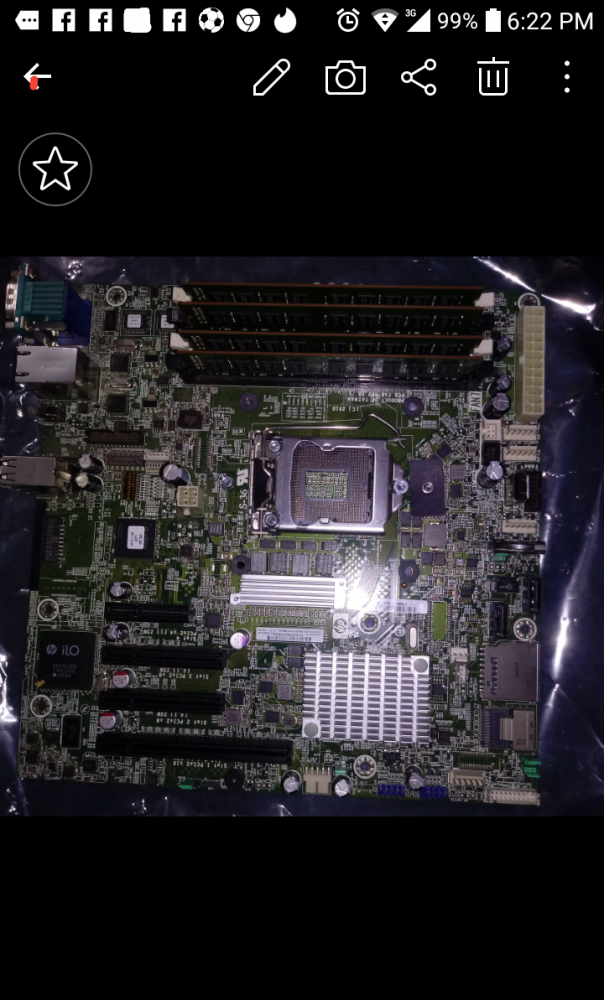

To com uma placa-mãe de servidor aqui e não sei liga-la porque não tem marcação onde é o power sw, hd led etc...
Pic dela em anexo
É a placa-mãe do servidor hp ml 110 g7
@Luiz Antonioo Boa noite
19
Pagina 10
http://content.etilize.com/User-Manual/1023140008.pdf

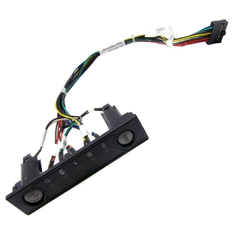

O botão original que vai nessa placa é esse cara.
https://www.ebay.co.uk/itm/Front-Panel-I-O-HP-292236-001-LED-Cable-ProLiant-ML350-G3-G4-G4p-Power-Switch/302734557453?hash=item467c62c10d:g:7qEAAOSwslda88GE
Cara vou te falar uma coisa, Dell, HD, lenovo, etc para servidores, desktop são top o problema é que eles fazem uns padrões muito  filho da mãe.
Cada não sei mais acho que você vai ter que pegar um chave de venda e tentando fechar curto no conector 19 na foto, e depois que ligar tentar achar o power led, HD Led, rede com um multímetro.
Você não está usando um gabinete da HP pelo visto.
