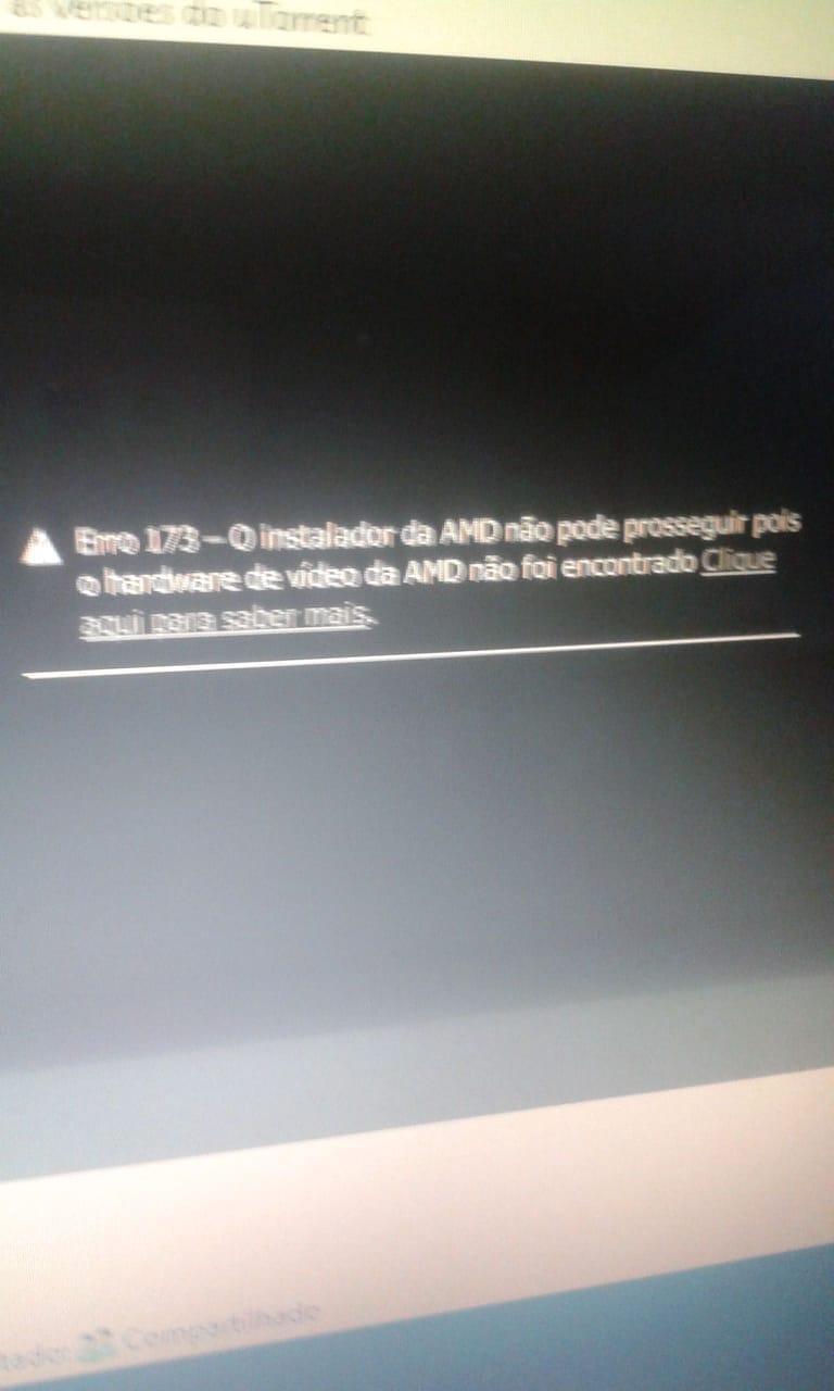

Galera estava com o Pc montando na mesa sem o gabinete e estava funcionando normalmente, agora que montei no gabinete o Pc Liga da vídeo normal só que não reconhece a placa de vídeo, Não instala o driver.
Se pudessem me dar uma assistência. Agradeço desde já!!

Estou tentando instalar o driver mais atual da AMD

Não funcionou o limpa contatos nem a borracha.
adicionado 33 minutos depois
@grievous cara resolveu aqui , não sei direito o que fiz , sei que passei o limpa contato na placa-mãe toda, liguei e reiniciei duas vezes porque o teclado nao queria funcionar e dai a placa voltou ao normal.
