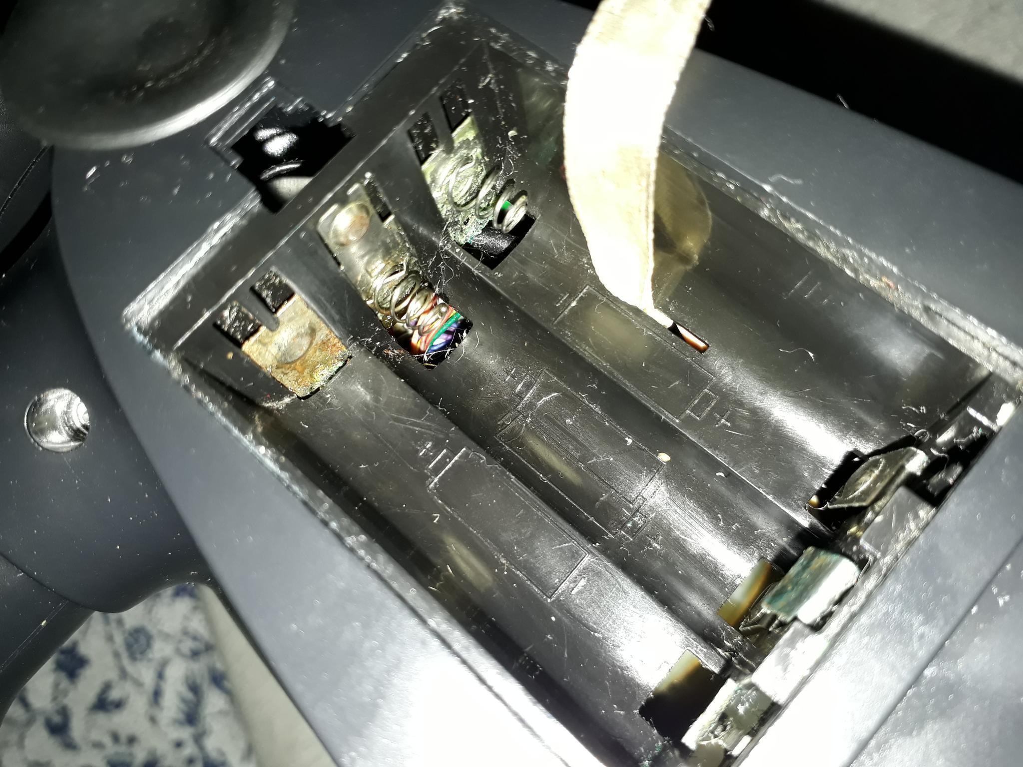

Boa tarde, eu tirei depois de uns 2 anos juntando pó, esse volante wireless da leadership, o problema foi que, no lugar em que guardei, é fechado, logo aqueceu as 4 pilhas e explodiu, agora no lugar das pilhas está tudo quebrado e gostaria de saber se há conserto ou não...

Eu tentei usar papel alumínio mas o aparelho não ligava e as pilhas ficaram bem quentes
Pilhas aquecem por excessiva corrente (mais que ela aguenta) ou curto...
18 minutos atrás, RichardBrz disse:
Curto nas pilhas...
lixe os contatos ali para tirar esse azinavre (ferrugem) ... com um pincel, pincele limão ali... pouco, só pra neutralizar o ácido... e depois seque muito bem... ou passe bicarbonato diluído
seque muito bem
Se não estragou nada interno, deverá funcionar.

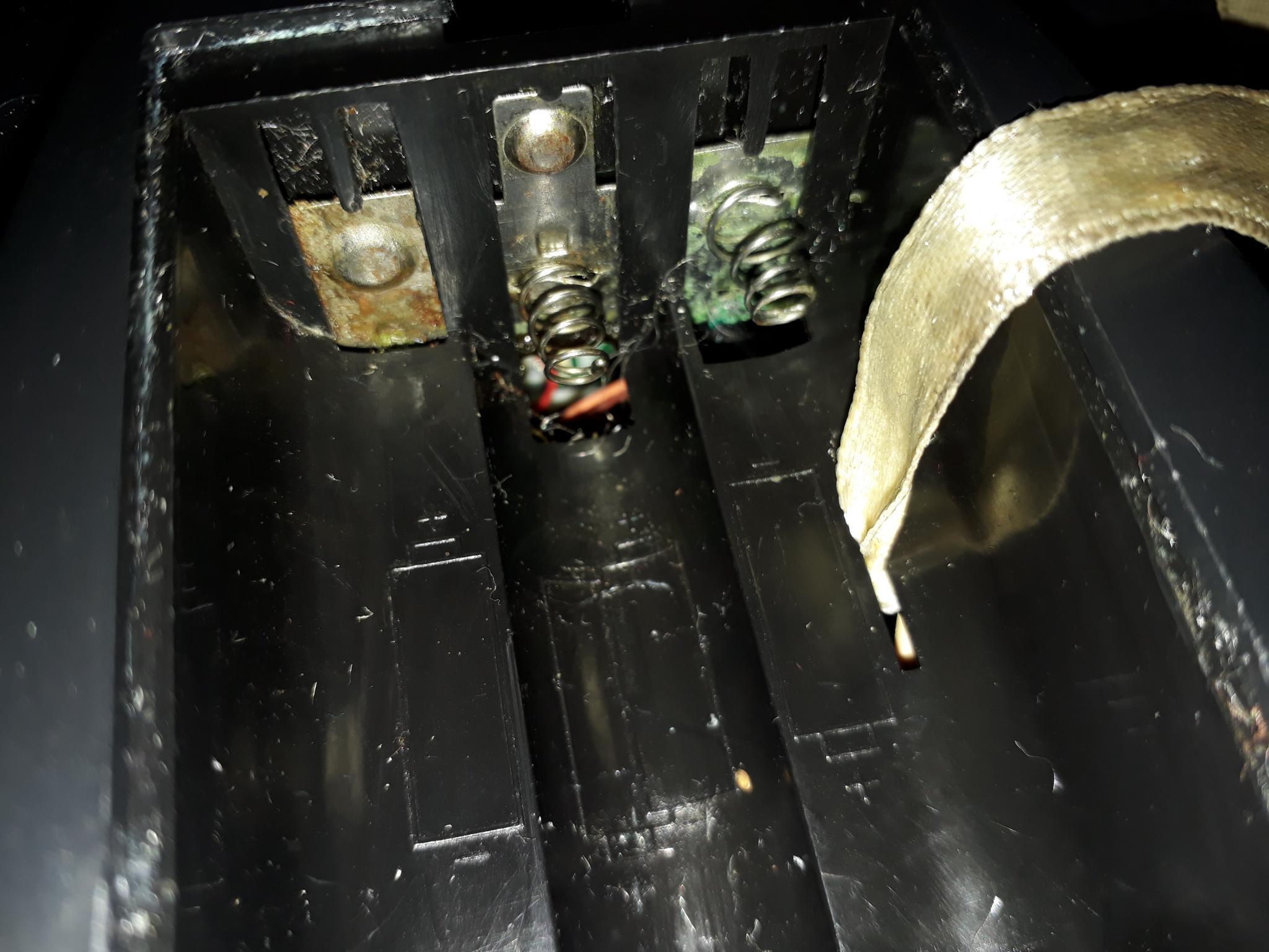

Eu sou bem leigo nessa área em mexer com eletrônicos, eu tenho que usar bombril para linxar essas partes e depois passar um pouco de limão ou bicabornato de sódio diluído ou outro tipo de bicabornato? E eu usei papel alumínio pois pesquisei um pouco e dizem que ela conduz eletricidade, mas talvez eu tenha que colocar bem pouco para não causar aquecimento? Da última vez eu espalhei por tudo, acho que esses "pelinhos" da foto deve ser do alumínio
Bombril pra isso não presta. lixa de unha é melhor...
se tu lixar bem, não precisa limão/bicarbonato.
O alumínio conduz, sim, mas se tu pores uma folha inteira tu vai causar curto. Esquece o papel alumínio... apenas tire toda essa ferrugem com lixa de unha.... e se não deu problemas internamente, deverá funcionar
Ok, vou procurar uma lixa de unha e fazer o que você recomendou, irei testar e enviarei o resultado aqui...Já volto

@ilkyest O resultado pode ser demorado, percebi que umas das pilhas tá sem carga, vou ver se arranjo uma mais tarde, e tenho outra dúvida, nesses contatos que tem molinhas(que no caso, quebrou/explodiu) tenho que colocar outras molas ou não? E se esse método não der certo, tem como eu converter para usb esse volante?
