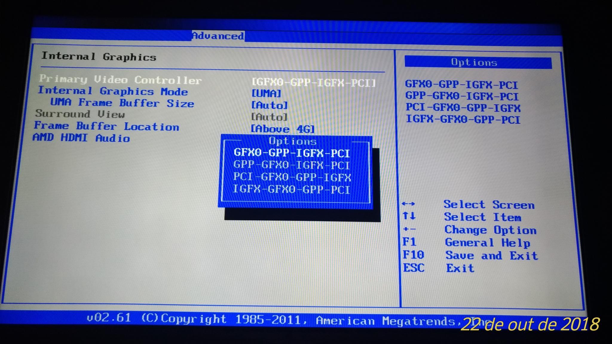

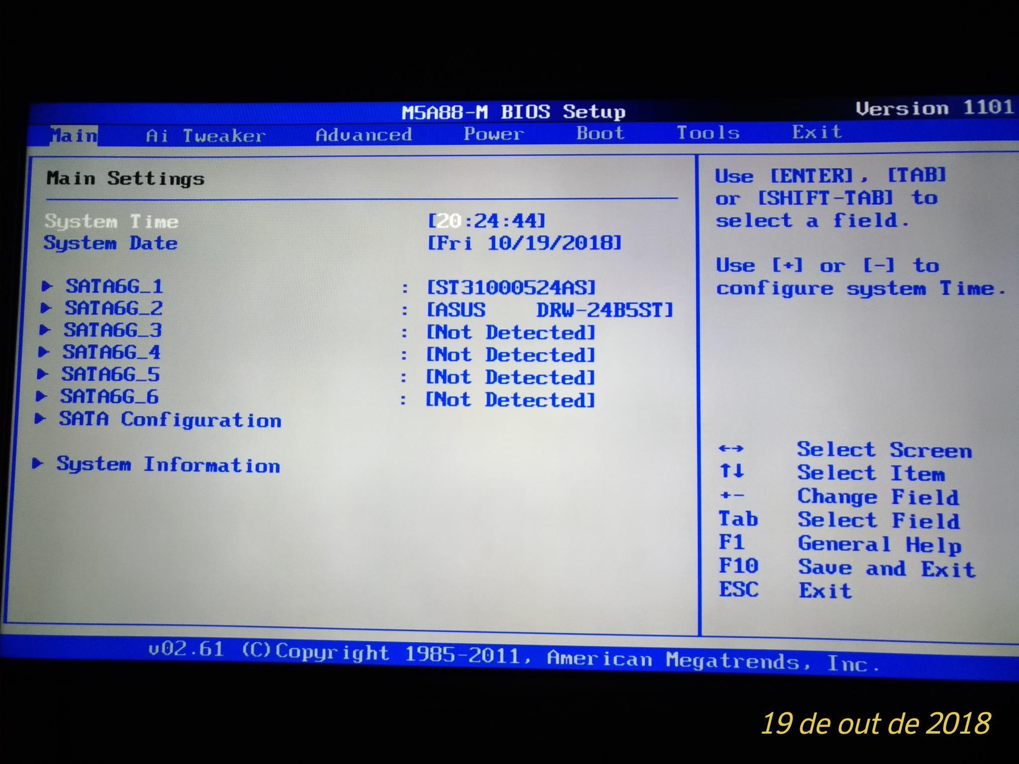

Rafael,juro pra você que tentei,mas infelizmente não tive sucesso nos procedimentos da BIOS e queria saber se pode me ajudar?Postando uma foto aqui,em qual aba devo ir?Segue em anexo
Bom dia Rafael!Conforme você havia solicitado,estou enviando em anexo as fotos da BIOS do meu PC ok.Quem sabe não surja uma luz disso...

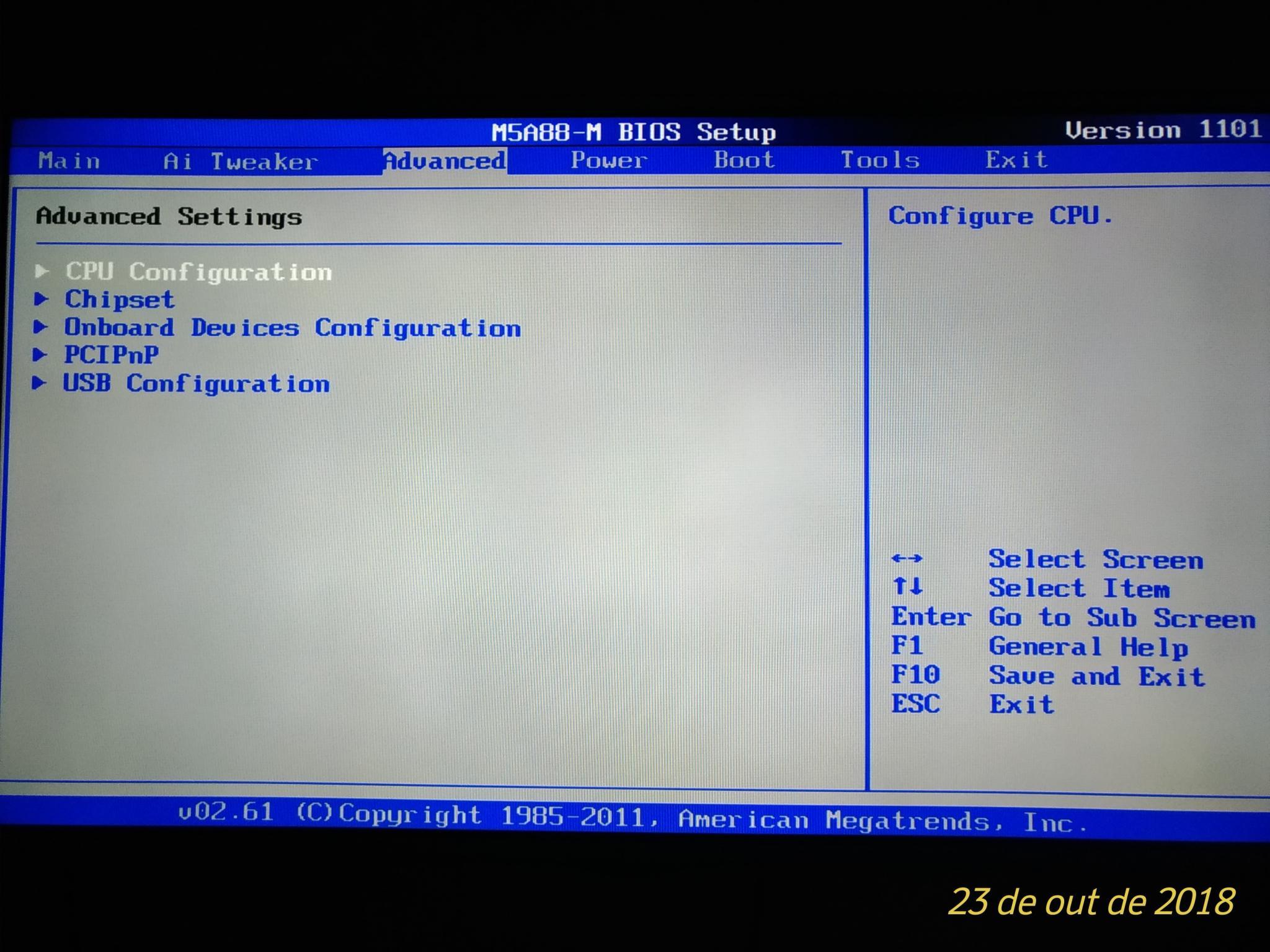

Não sei porque mas de alguma forma a foto que eu tinha aqui com essa aba ficou maior e não consegui enviar.Vou tentar tirar outra e mandar ok.Engraçado que tirei na mesma resolução dessa que te mandei.Nessa foto eu avancei um pouco nessa aba...

Mas você tirou o cabo da placa-mãe e plugou na VGA depois que alterou aquela opção?
A outra questão não é que "anule" a ação da placa-mãe. Ela apenas fica como vídeo secundário.
Se você ligasse 2 TVs ou 2 monitores, o principal ficaria na VGA e o outro na placa-mãe, por exemplo.
Sendo que o ideal seria os 2 na VGA.
Eu utilizo 3 vídeos na minha máquina. Um monitor e a TV na VGA, e outro monitor na placa-mãe.
O importante é colocar a VGA como vídeo primário na BIOS, senão a máquina vai entender que o principal é a placa-mãe e não vai aproveitar todo o poder de fogo da VGA.
Poste uma foto da opção "Onboard Devices Configuration".
