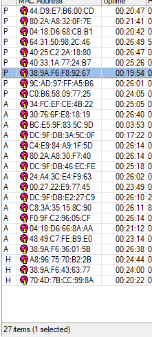

Outro fato que esqueci de destacar, reramente passara 80Mb de internet pela Wi-Fi constantemente, sempre tera variaçao, ainda mais em dispositivos moveis, tudo depende da quantidade de roteadores na visiança, quantidade de dispositivos conectado ao seu roteador e o que eles estão acessando... na foto, veja a quantidade de dispositivo conectado, e nao tenho nenhum problema... (Lembrando tenho uma rede baseada em hotsport, nao uso senha ela fica aberta, porém com velocidade limitada a visitantes...)
