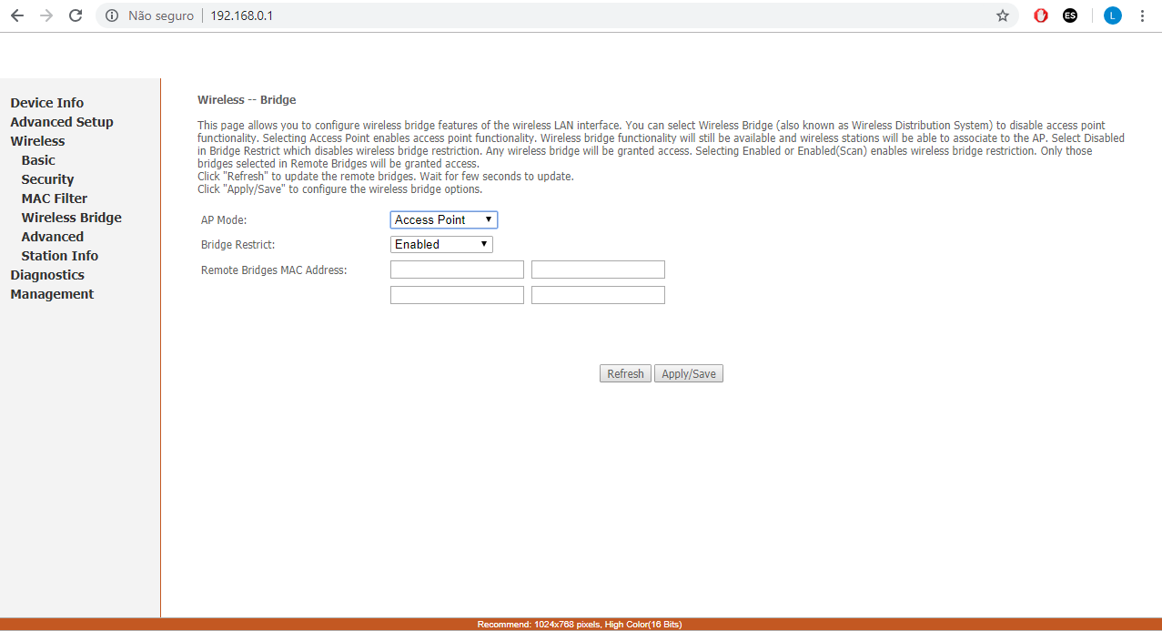

Já atualizai ele, e acho que tem a função AP, da uma olhada.
Tem mesmo! Agora é só configurar e desfrutar!
Eu configuro ele basicamente assim, coloco o MAC um no outro deixo o mesmo channel e coloco no bridge scan, mas quando tento conectar no wifi ele diz que não consegue identificar o ip.
